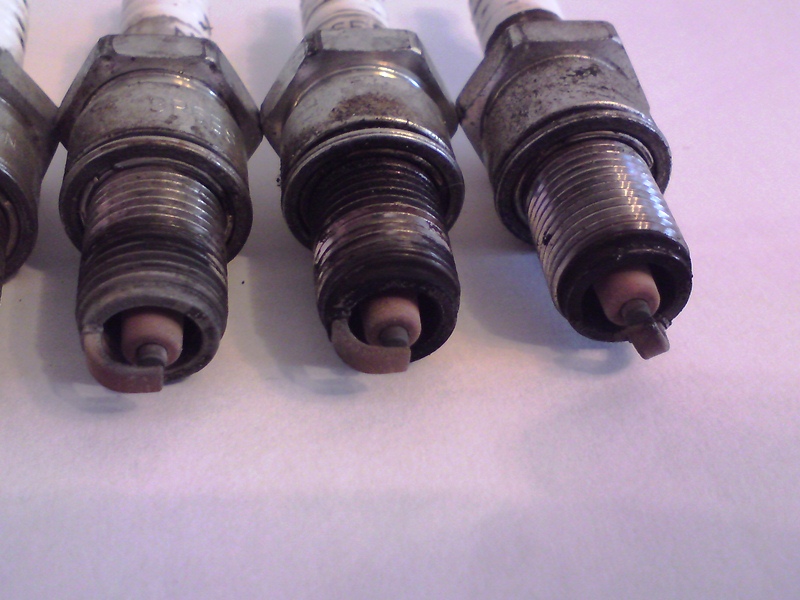

сообщение 6.1.2013, 22:36
Поменял NGK опять же на NGK.
На комплекте откатал около 20 тыс.
Цвет и состояние на фото. Последние 3 тыс. получал талоны "на усиленное питание" и заправлялся 95-м на WOG.

- - Zhest'   Поменял NGK опять же на NGK. На комплекте откатал ...   6.1.2013, 22:36

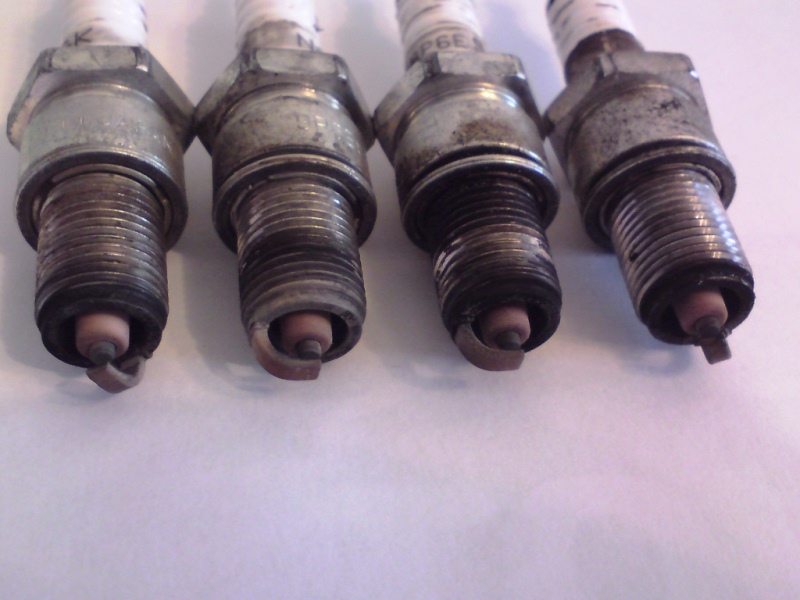

- - Zhest'   Проехал на NGK BPR6ES 17 тыс.км. Цвет и состояние...   22.6.2013, 16:35
- - westk   что за бензин лил последние 17 тыс.км.   23.6.2013, 7:27
- - Zhest'   Цитата(westk @ 23.6.2013, 6:27) что за бе...   23.6.2013, 14:51
