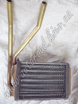

Термотек полный калл, купил когда с финансами было туго, он алюминиевый идет, а родной медный был.
сообщение 21.12.2012, 11:44
_
Сообщений: 5185
Регистрация: 27.1.2008
Термотек не алюминевый у него соты железные а по наруже латунь.
DoCEnT
сообщение 21.12.2012, 18:31
Сообщений: 855
Регистрация: 3.10.2012
Из: Одесса
Авто:Ford Escort Ghia
Ни капли латуни не нашел на нем
сообщение 21.12.2012, 19:07
_
Сообщений: 5185
алюминия там точно нет, а вот боковины и трубки входа воды вроде из латуни
сообщение 22.12.2012, 11:20
Валер ну на такую и орентируюсь
