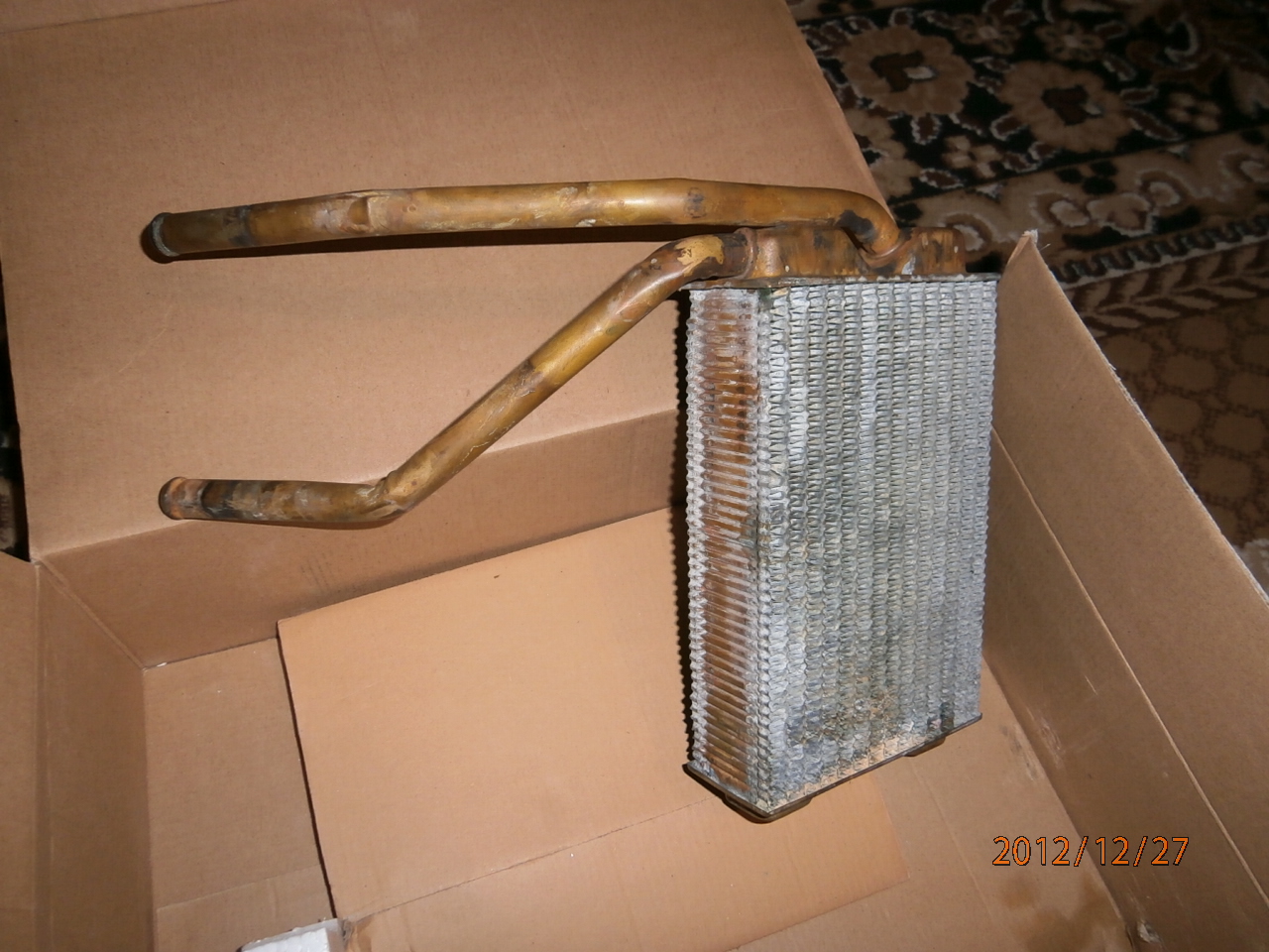

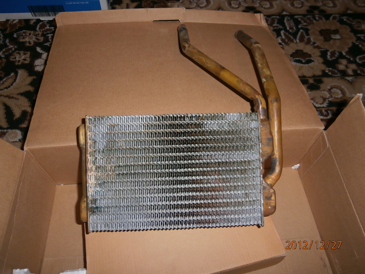

DoCEnT
Что вы говорите? А по заводу из чего стоит радиатор печки в N100? Вот ради интереса заеду на старое место работы и заберу свой родной потекший радиатор и выложу фото.

Вот такой стоял
И при этом радиатор охлаждения двигателя в любой машине - алюминиевый.
