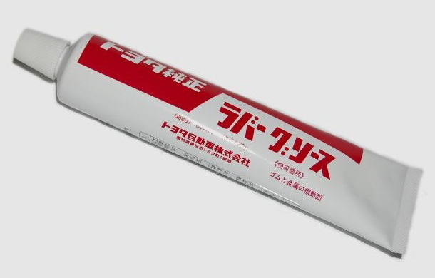

Я бы направляющие ее не мазал, она для другого предназначена.
Смазка резиновых изделий и ГТЦ. Нейтральна к резиновым уплотнителям, манжетам.
У нее максимальный температурный режим всего 160 градусов.
08887-01206
Состав
-Base Oil/Базовое масло CAS номер #9003-13-8 это Polyalkylene Glycol (полиалкиленгликолиевое масло) – 74-79%.
-Загуститель (литиевое мыло) – 12-17%
-Присадки – 7-12%.
Применение
предписана производителем (в данном случае это Toyota, а не Cosmo Oil Lubricants Co., Ltd.) для манжеты и поршня главного тормозного цилиндра. Расход один тюбик на 100 автомобилей Тойота.
Для смазки резинок, именно пыльников. Ни коем образом не для направляющих, как многие считают и делают (даже официальный TOYOTA Service этим грешен)
Вместе с оригинальным рекомплектом пыльников идет пакетик именно розовой смазки.
