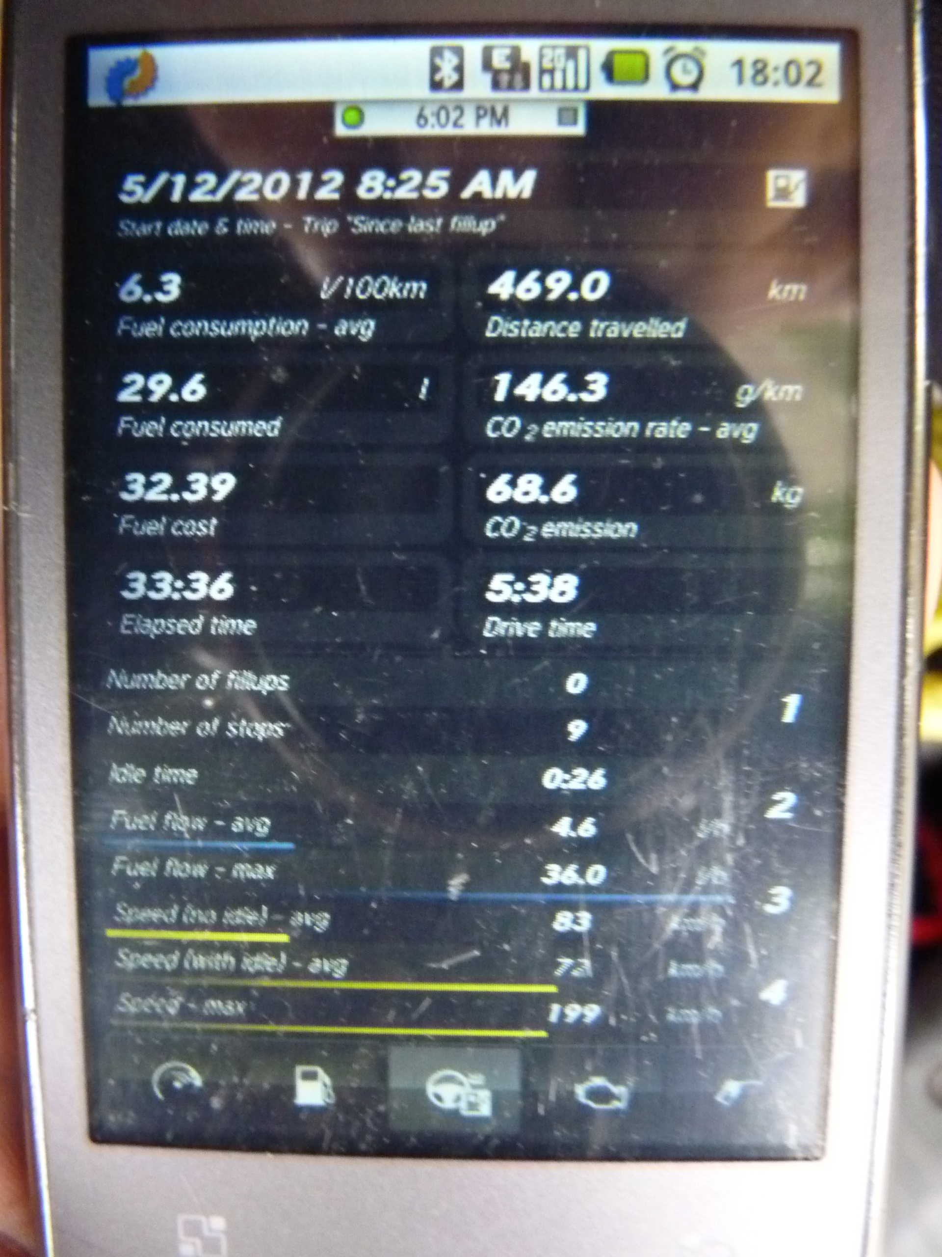

сообщение 15.5.2012, 21:58
На выходных юзал елм в паре с андроидом как бортовик, вот скрин одной из фунций
