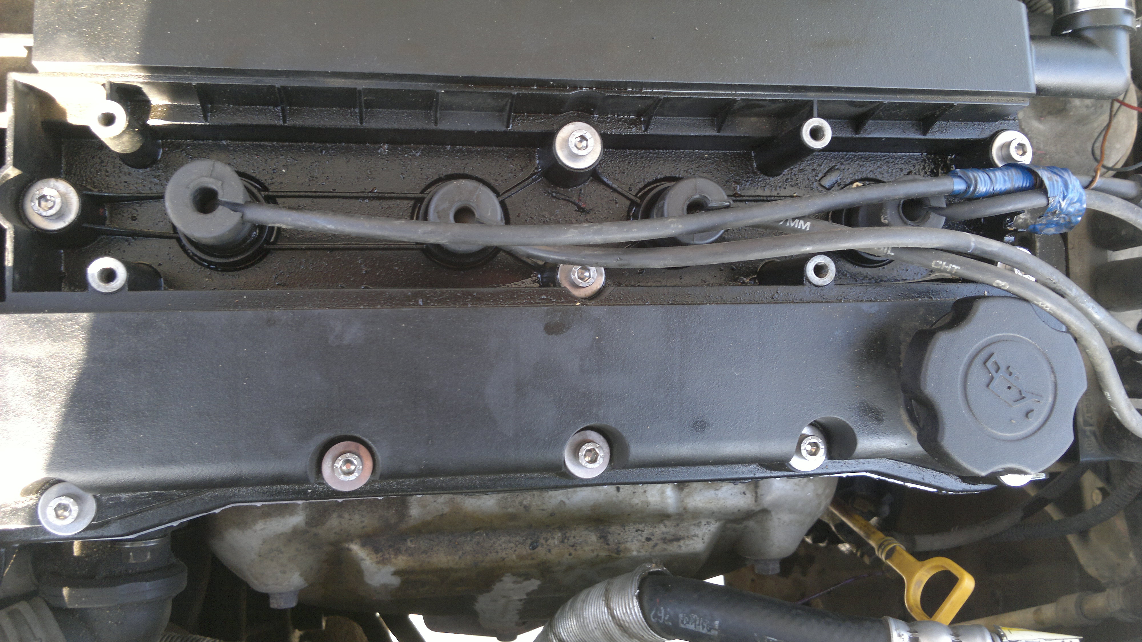

Вобщем мой вывод такой. После того как я намучился со всякими герметиками, силиконами и пр. Решил по вашим советам поменять прокладку крышки клапанов цена - 75 грн. и 15 нержавеющих болтов длинна М6х60 (я взял под шестигранник) с увеличинными шайбами 6х18 тоже нерж. все собрал и о чудо пока все норм Цена болта 4 грн. шайба - 0.50 коп.
P.S. Ни вкоем случае не ставте болты с ланоса они короче и головка с шайбой у них меньшего диаметра и она не полностью поджимает уплотнительное колечко в месте прижима шляпки болта и крышки. У кого стоят такие болты сейчас можете пойти в гараж и посмотреть - болт с ланоса выдавливает колечко. И стоят они - 3 грн. шт. ЗА ЧТО, К томуже они лопаются при зажиме у меня было еле выкрутил обломок.
Вот что у меня получилось

- - Антон Луганск   масло в крышке - это я не вытер после замены.   4.2.2012, 16:15
