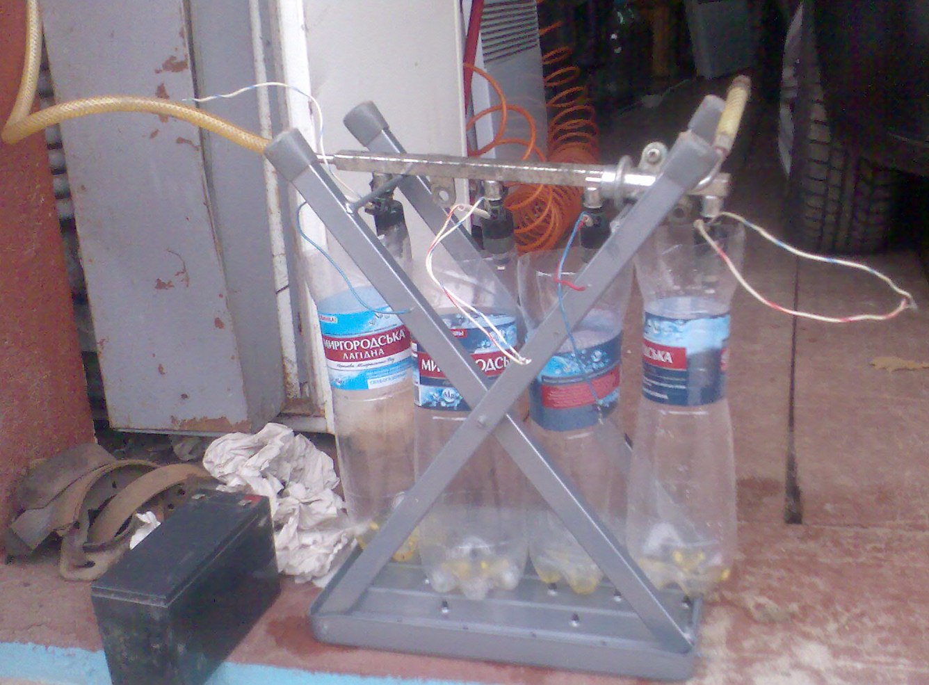

- - Anatoliy   Кто кого достал, я Ксюху или она меня, видать вмес...   2.11.2011, 13:55
- - Zhest'   Я писал о промывке форсунок в соответствующей теме...   2.11.2011, 14:32
- - Anatoliy   За подсказку спасибо, я уже в следующий раз буду с...   2.11.2011, 17:24
