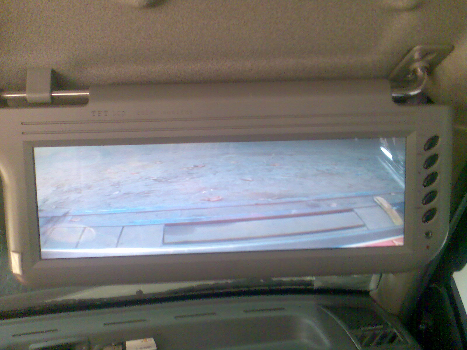

Спасибо Penguin за идею, переуставил камеру заднего вида в спойлер так чтобы видно было край бампера.
Прошу извинения за качество фоток, фоткал телефоном.

- - Anatoliy   Спасибо Penguin за идею, переуставил камеру заднег...   27.10.2011, 15:22
