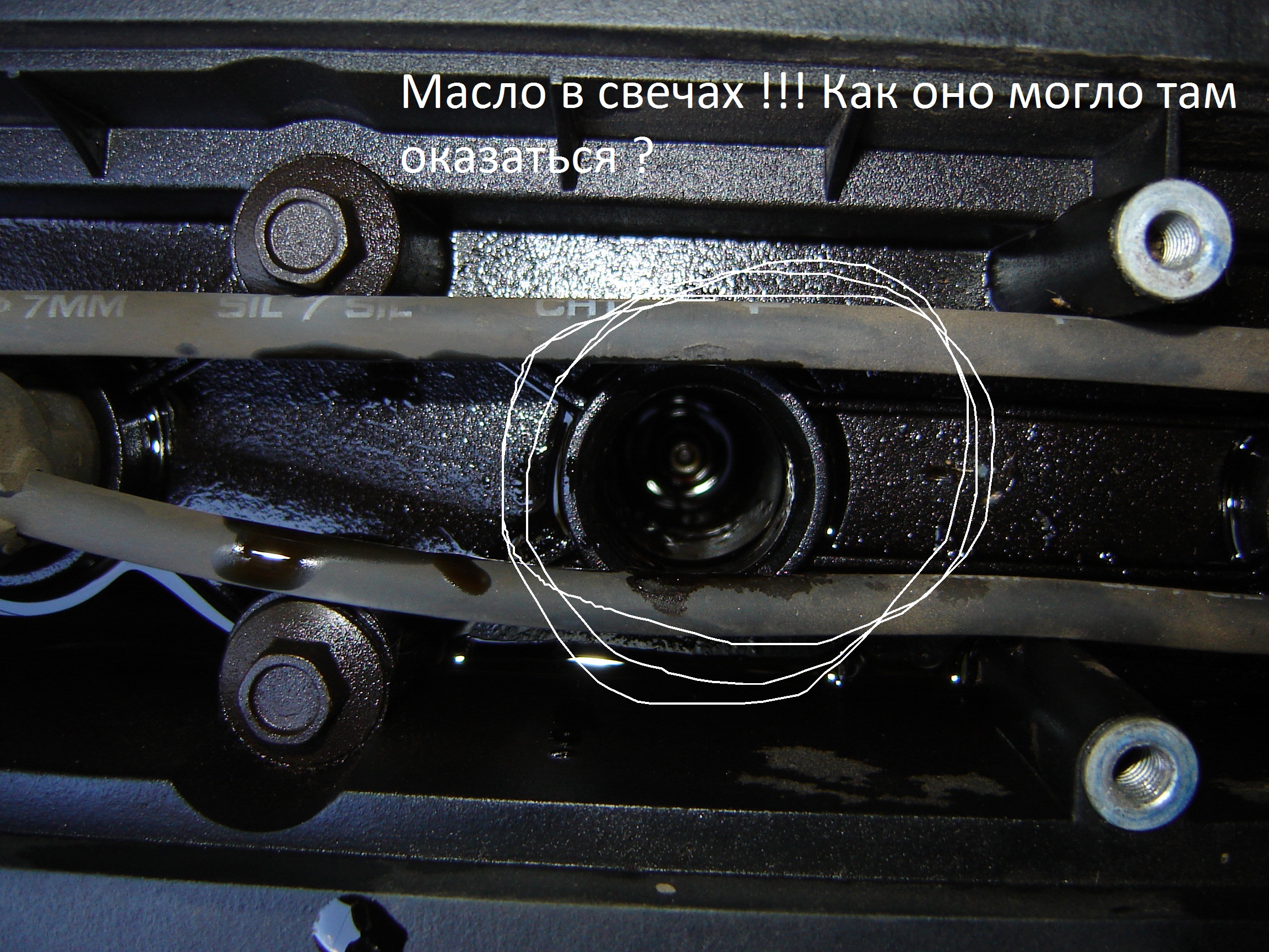

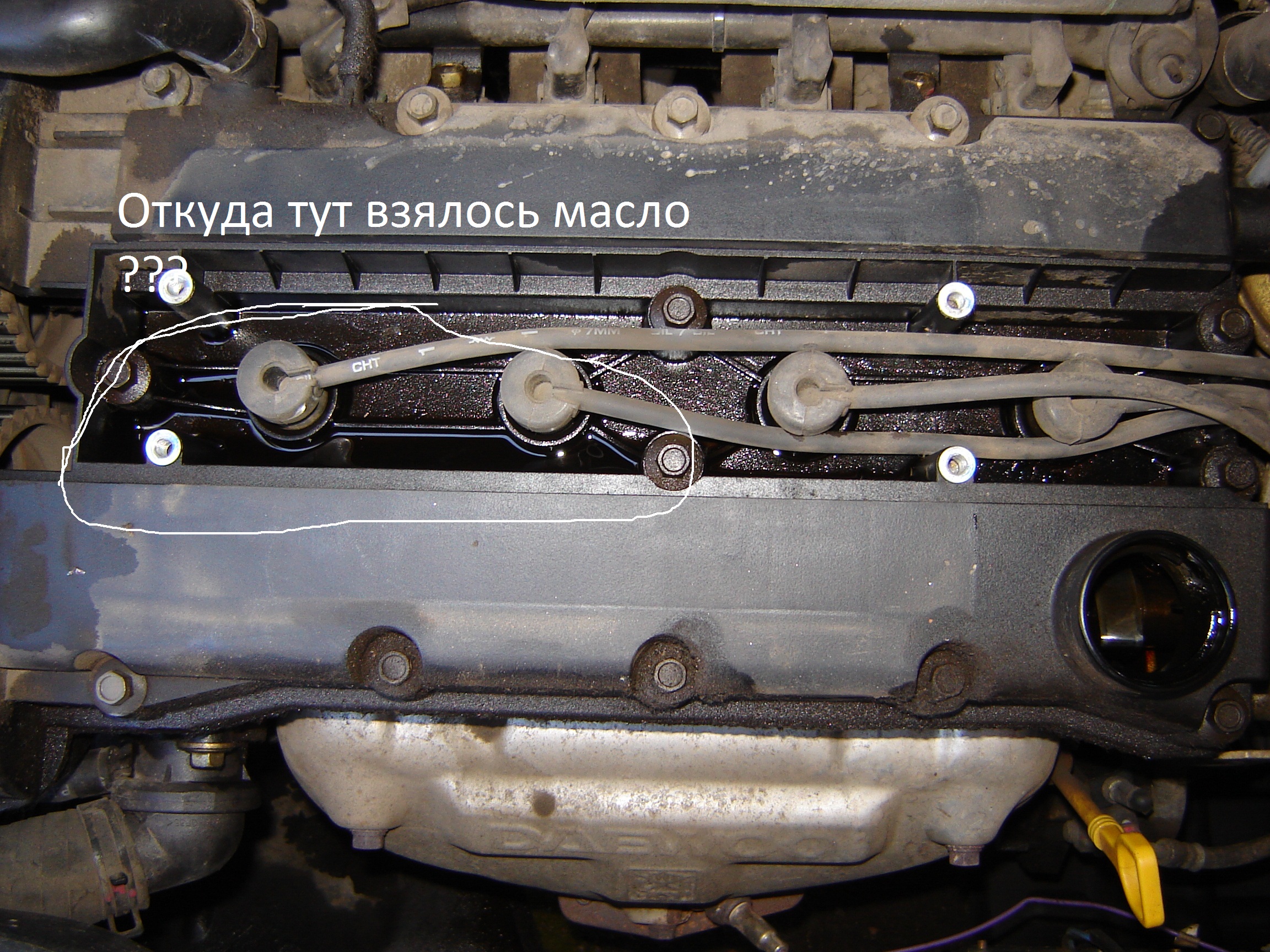

Значит выкладываю все фото. + видео если получится.
У меня масло в свечах !!! Что делать? Откуда оно там появилось ? Что это с моим движком.
Смотрим фото.
Масло и фильтр менял месяц назад.
Фото 3 .
Вид снизу.
Свечи залиты маслом (
Что скажете, какой диагноз ?
Видео не получилось загрузить, ну там тоже самое что на фото + звук. Может вы по звуку что-то услышите.
Сообщение отредактировал FiRST888 - 10.9.2011, 18:12

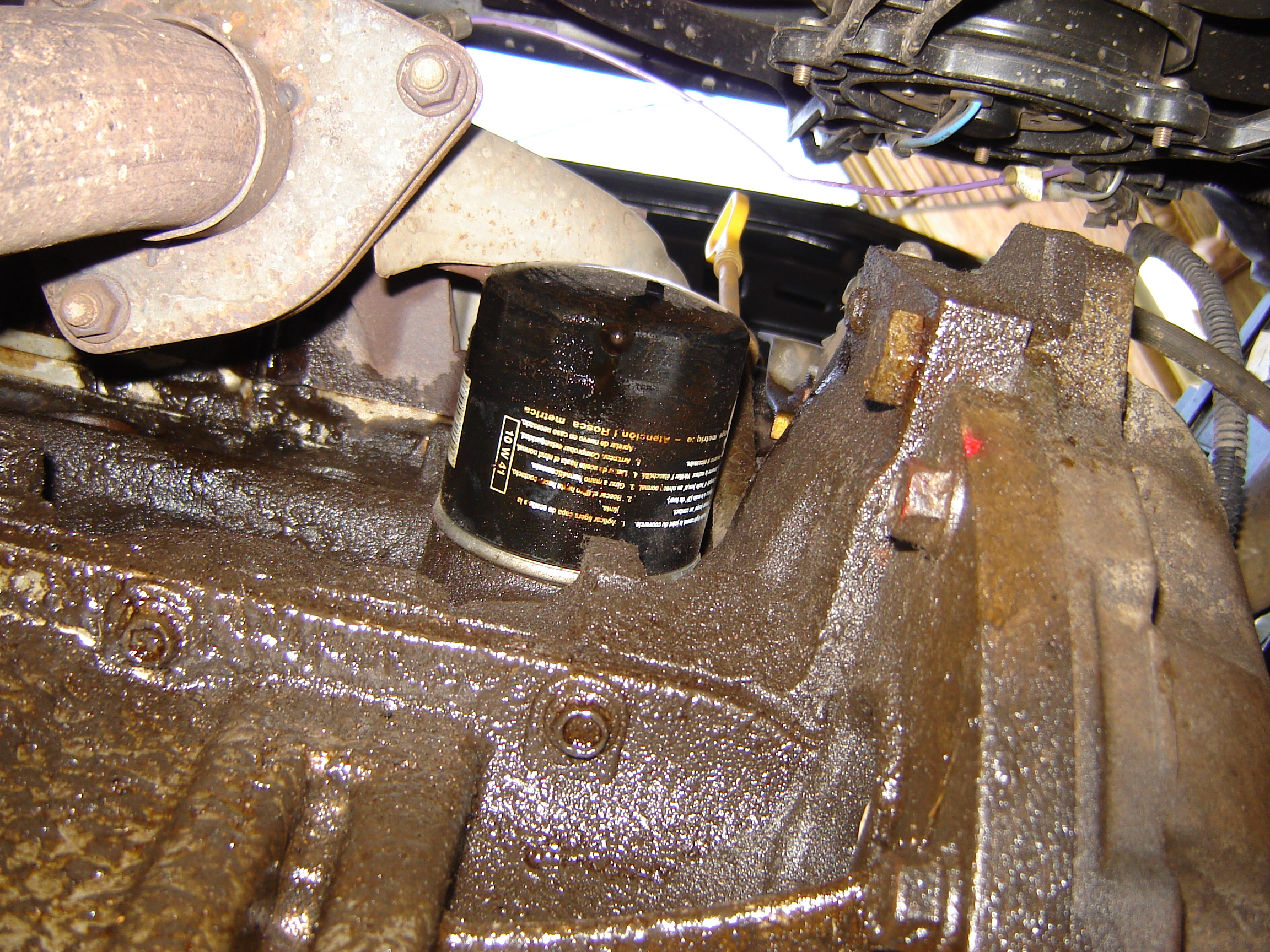

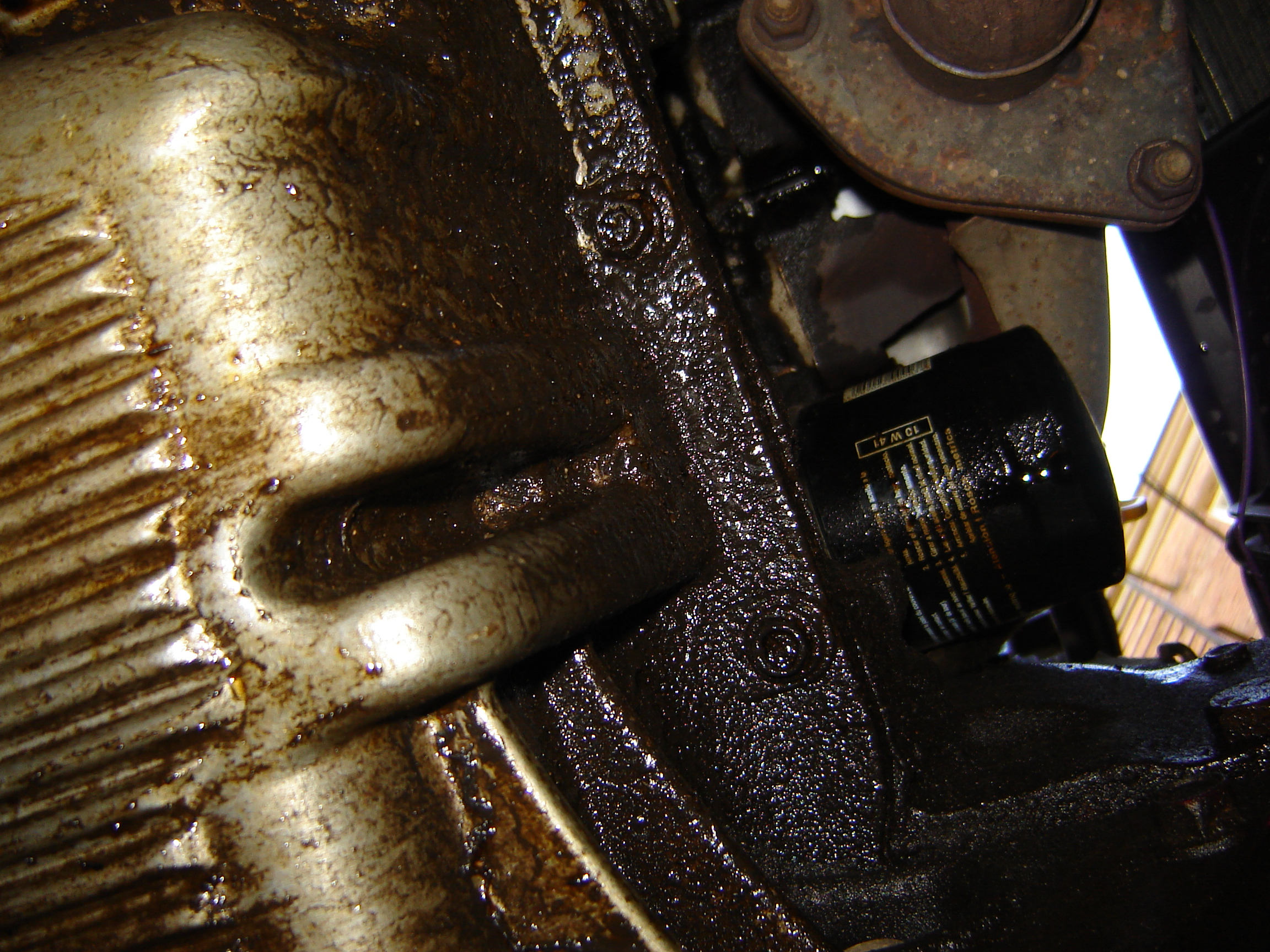

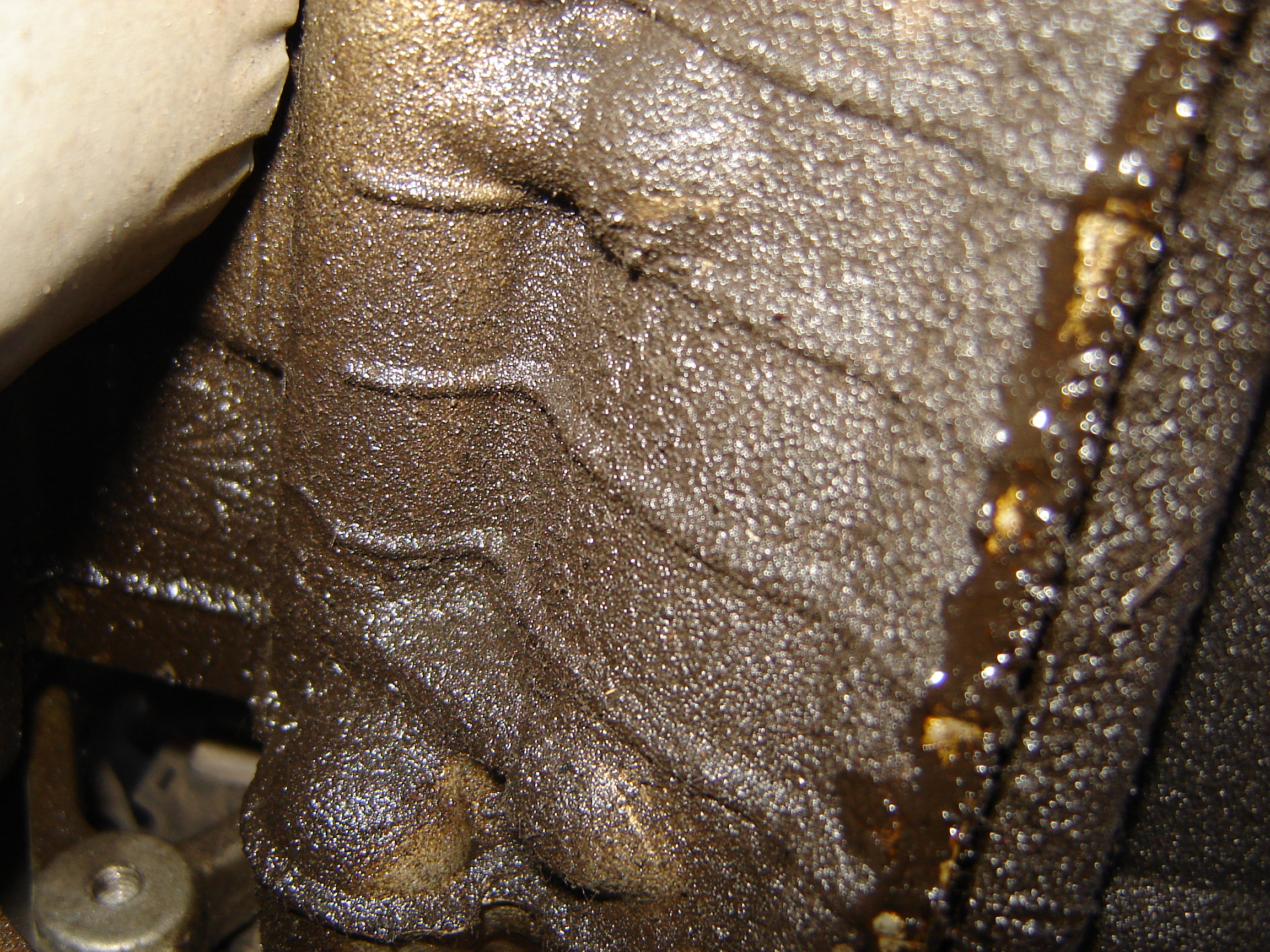

|- - devol   Вот фотки внешнего вида. Старое масло вытер не до...   9.9.2011, 17:48
|- - FiRST888   Цитата(devol @ 9.9.2011, 17:48) Вот фотки...   9.9.2011, 19:36
||- - devol   Цитата(FiRST888 @ 9.9.2011, 21:06) У меня...   9.9.2011, 19:44
||- - FiRST888   Цитата(devol @ 9.9.2011, 19:44) Может на ...   9.9.2011, 20:58
||- - devol   Цитата(FiRST888 @ 9.9.2011, 22:28) Ой не ...   9.9.2011, 21:04

- - FiRST888   Значит выкладываю все фото. + видео если получится...   10.9.2011, 18:09
|- - devol   Сочувствую. Двигло троит, динамики нет, заводится ...   10.9.2011, 22:17
- - FiRST888   О боже ! Вот так я доездился. На самом деле т...   11.9.2011, 9:19

|- - devol   Цитата(FiRST888 @ 11.9.2011, 10:49) О бож...   11.9.2011, 21:23
- - FiRST888   Всем СПАСИБО! Решился вопрос заменой прокладк...   25.9.2011, 10:55
