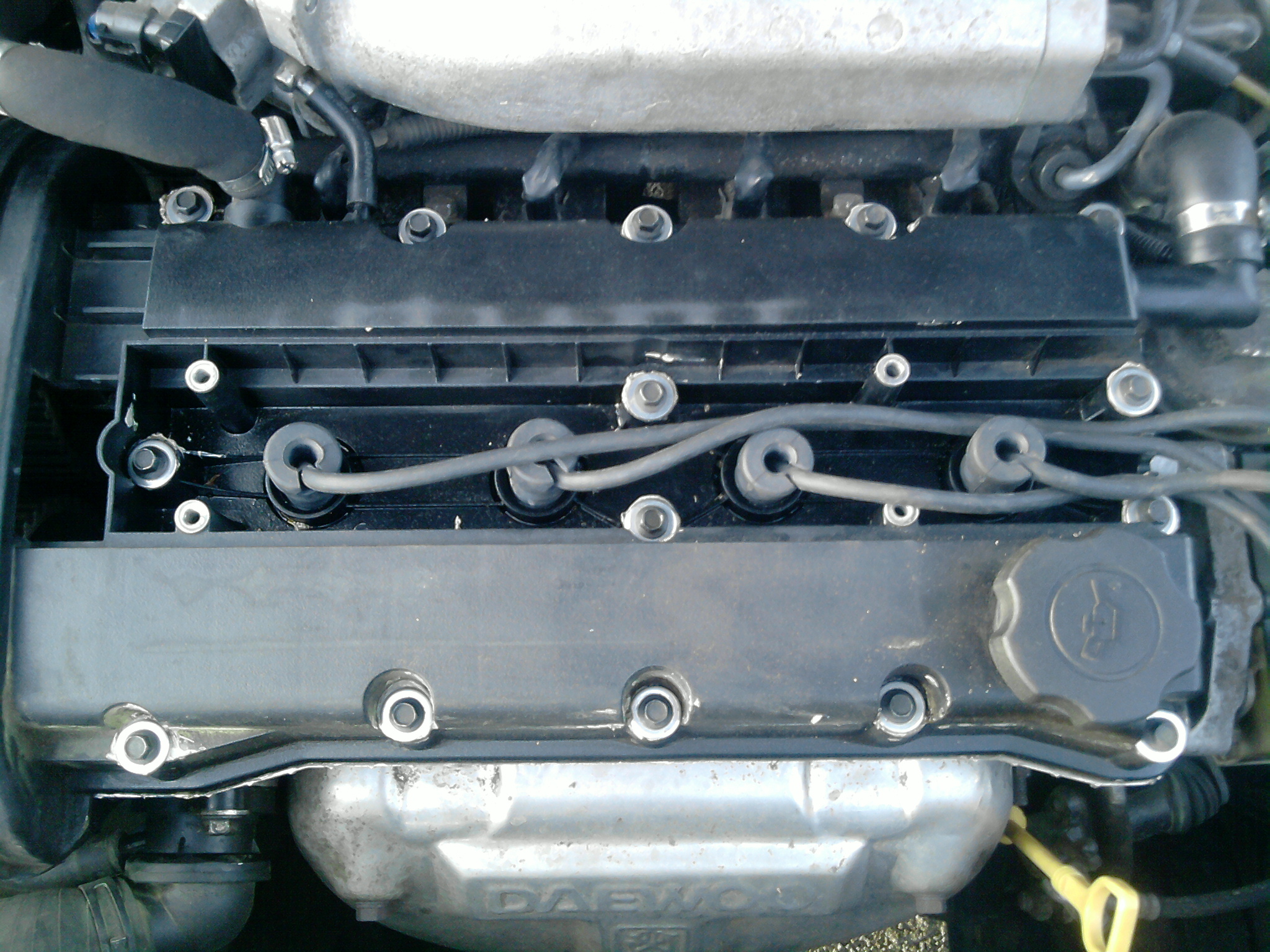

сообщение 9.9.2011, 17:48
Сообщений: 92
Регистрация: 6.5.2010
Авто:Nexia 1,5 (16) ND 19
Вот фотки внешнего вида. Старое масло вытер не до конца..не было времени.
1. Болты от ланоса
2. Герметик Виктор Реинз +300
3. Шайбы (просто металл) Одна большая, вторая (на большой) сразу под шляпкой диаметр один в один.
В общем так меня эта хрень замучала что сделал всё это в комплексе. 250 км проехал. Всё сухо. Надеюсь так и дальше будет)))))
Фотик не очень на телефоне так что вот так.
1. Болты от ланоса
У меня подтекает под горловиной (в которую заливают масло). Что делать ?

||- - devol   Цитата(FiRST888 @ 9.9.2011, 21:06) У меня...   9.9.2011, 19:44
||- - FiRST888   Цитата(devol @ 9.9.2011, 19:44) Может на ...   9.9.2011, 20:58
||- - devol   Цитата(FiRST888 @ 9.9.2011, 22:28) Ой не ...   9.9.2011, 21:04
