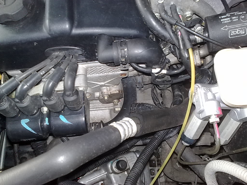

юрец33
сообщение 25.4.2011, 12:34
Сообщений: 631
Регистрация: 2.7.2009
Авто:nexia N150GLE
Цитата(nac67 @ 20.4.2011, 19:21) *
А как его заглушить??? Можно по-подробнее.
сообщение 25.4.2011, 15:54
И как трубку глушил?

||- - юрец33   Цитата(Cергей @ 25.4.2011, 16:54) И как т...   25.4.2011, 16:17
