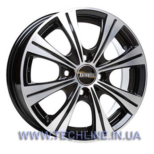

Всем спасибо за советы smile.gif Посмотрел еще российский форум, остановился на TechLine TL 423 BD.
По размерам 1 в 1 с родными сходятся:
диаметр: 14"
ширина диска: 5.5"
вылет ET: 49 mm
кол-тво отв.: 4
PCD: 100 mm
DIA: 56.6 mm
Суппорта вроде не должны цеплять.
P.S. Б/у не хочу, аббревиатура не внушает доверия )
