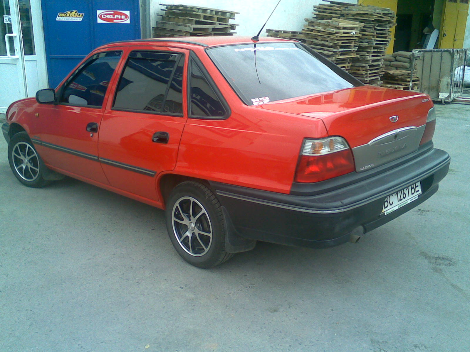

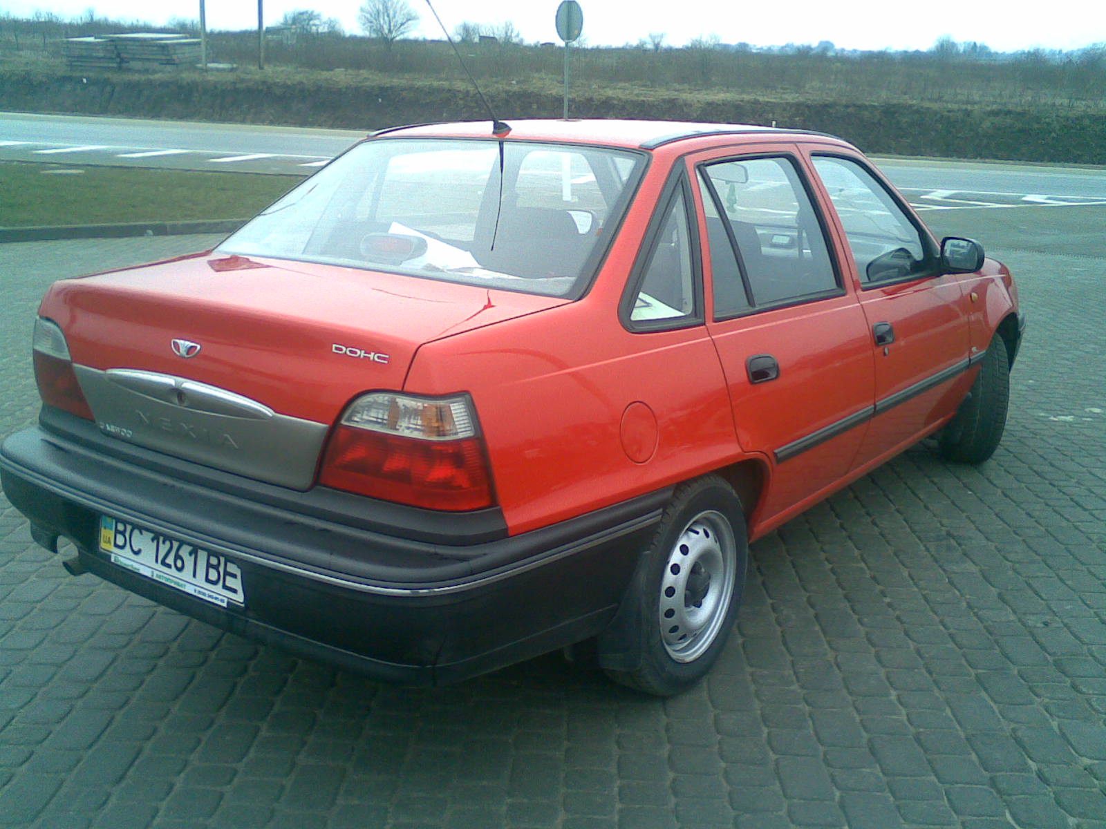

Предлагаю свой вариант с дисками:
сначало ( диски стоковые)Нажмите для просмотра прикрепленного файла
через 3 месяца ( диски СКАД Диана алмаз 4Х100/14 ЕТ 38 ) пришлось поставить проставочный комплект на заднюю ось, дабы не подтирало при посадке 3-ох человек об арки,Нажмите для просмотра прикрепленного файла

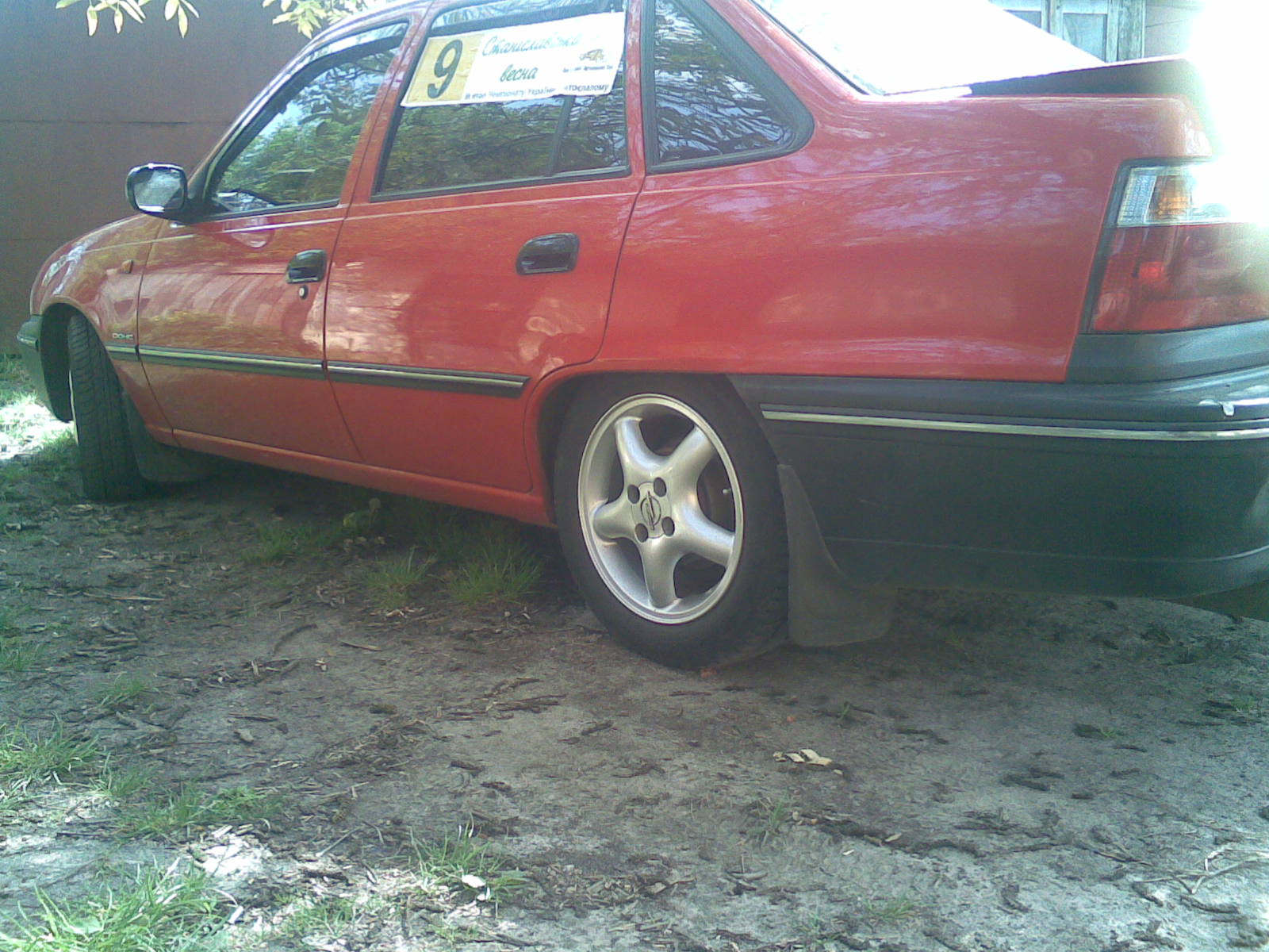

позже просто заменил пружины на более жосткие и к-т проставок удалилНажмите для просмотра прикрепленного файла
на прошлой неделе поменялся "мах на мах" (диски оригинальные от Опеля 4Х100/15 ЕТ49) которыми ОЧЕНЬ доволен как по рулёжке так и по плавности хода, шина 185/60/15 Нажмите для просмотра прикрепленного файла Нажмите для просмотра прикрепленного файла
