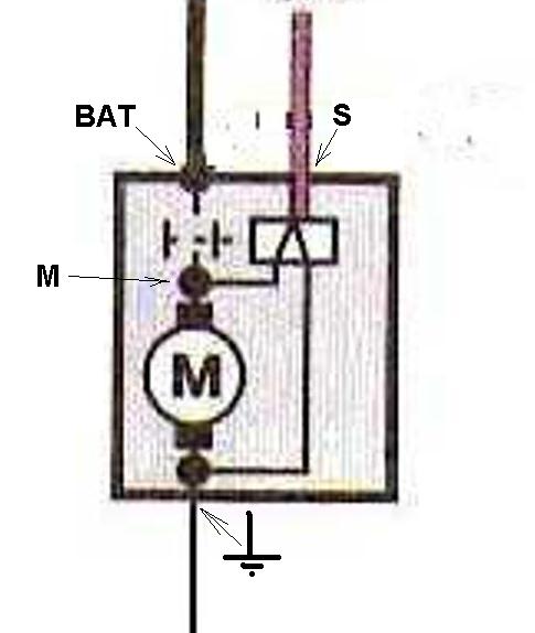

сообщение 18.3.2010, 13:57
Ellektrik
Сообщений: 3553
Регистрация: 16.2.2008
Из: Житомир (Полевая)
Приведена схема испытания стартера. На этой схеме видно что точка "М" является переходным контактом от втягивающего реле на стартер, нужно проверить этот контакт а также обезательно внутренние контакты втягивающего реле. Втягивающее реле имее две катушки, одна подключена по напряжению а другая, токовая, паралельно замыкающим контактам втягивающего реле и последовательно со стартером.
