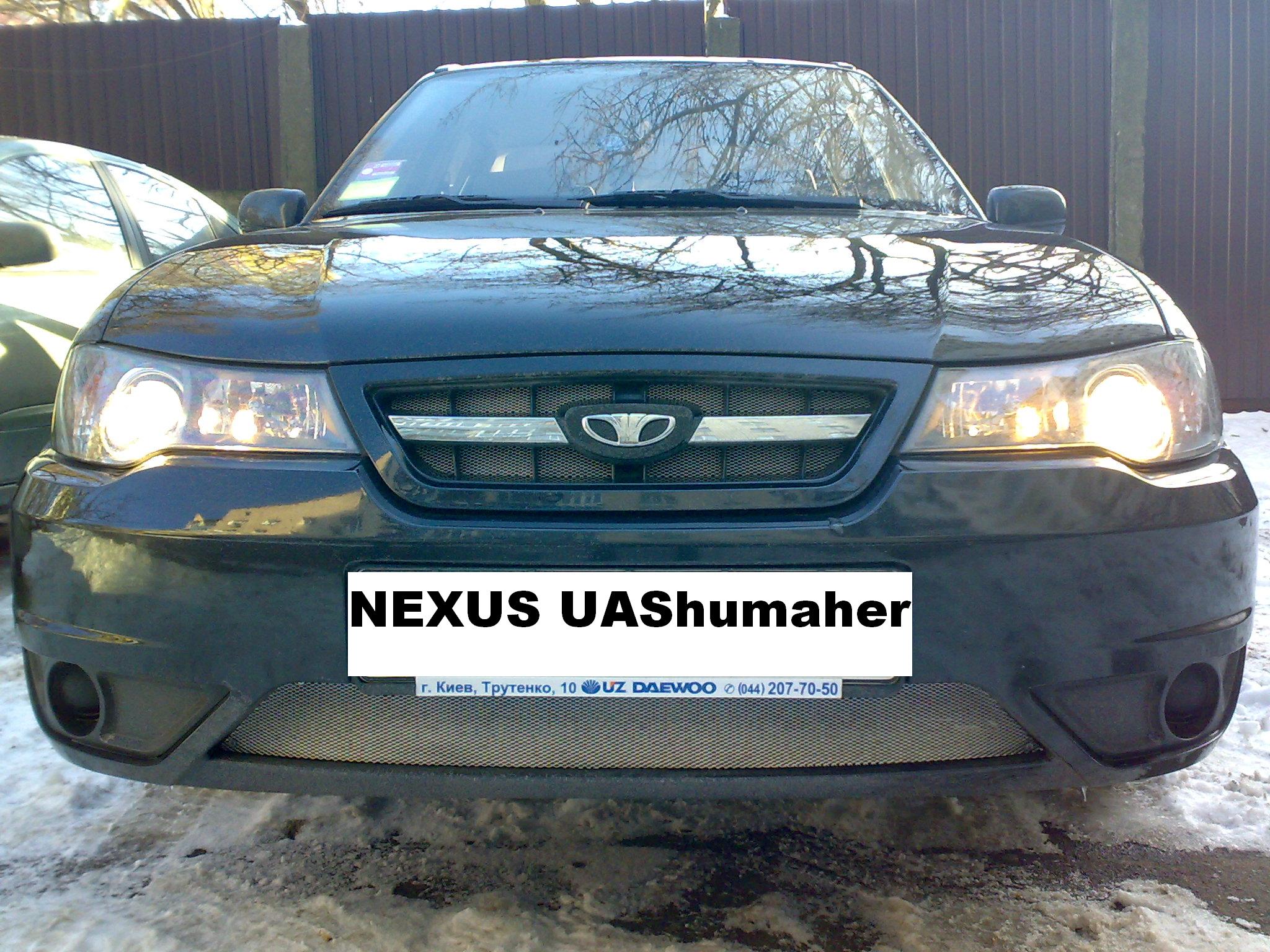

UAShumaher
сообщение 5.1.2011, 14:08
Сообщений: 208
Регистрация: 18.10.2009
Из: Kiev
Авто:n150 ND19 Nexus 1.6 16v
Вот и мое творение
очень доволен и теперь спокойнее на душе
