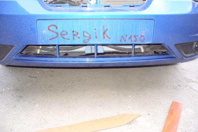

Долго мы с MASLOFF смотрели на мой бампер, и давно он мне предлагал туды вставить сетку, и после поездки в Киев я "созрел", когда увидел сколько жуков и камушков впились в бедный радиатор кондиционера, тем более, что бампер по форме внизу прямо "создан" для установки сетки. Была куплена сетка за 100 грн (кусок 0.2*1 метр, дорого блин) и десяток нержавеющих саморезов по 50 копеек, а также 2,5 метра молдинга по 10 грн за метр для декорирования (выбирал очень долго, не находилось подходящего).

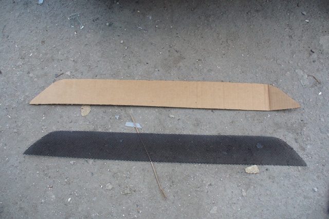

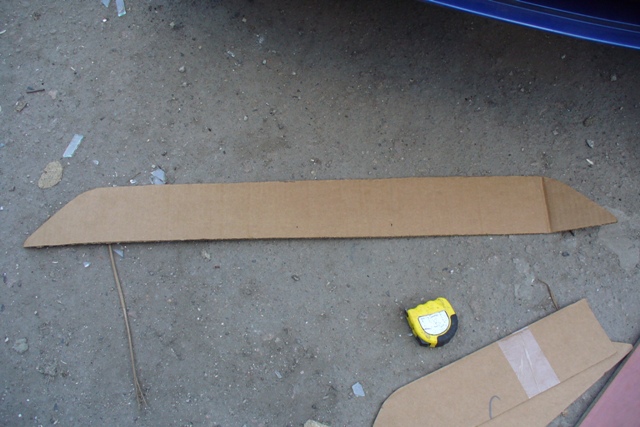

Сначала сделали лекало Нажмите для просмотра прикрепленного файла, потом по лекалу вырезали сетку Нажмите для просмотра прикрепленного файла,

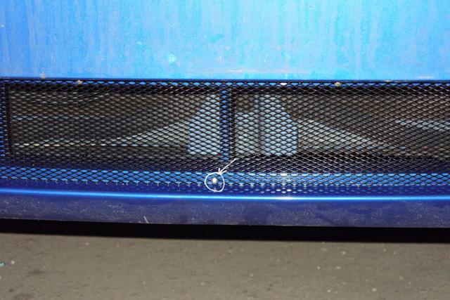

затем демонтировали номер и приступили к работе Нажмите для просмотра прикрепленного файла, вот что получилось на данном этапе Нажмите для просмотра прикрепленного файла,

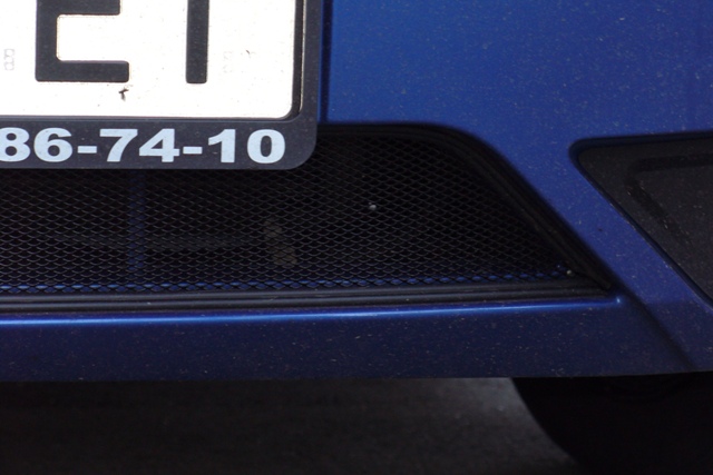

теперь поближе (саморез отмечен стрелкой) Нажмите для просмотра прикрепленного файла,

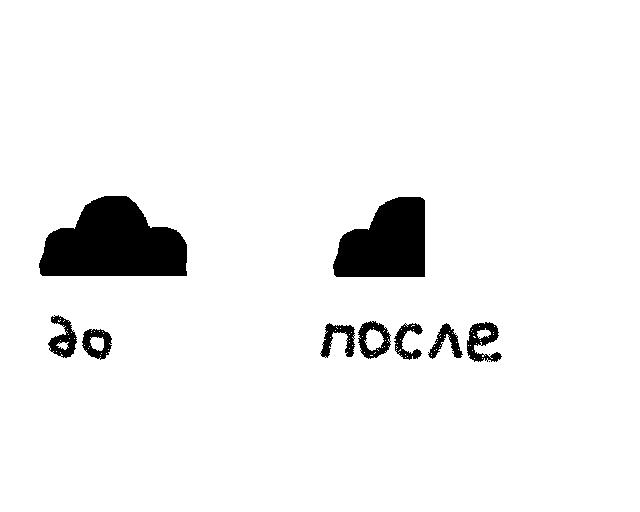

теперб пришла очередь закрыть все "безобразия" молдингом, был выбран симметричный молдинг для "роспуска" ножем,
чтоб получить прямой угол для подклейки (извините художник я не очень) Нажмите для просмотра прикрепленного файла,

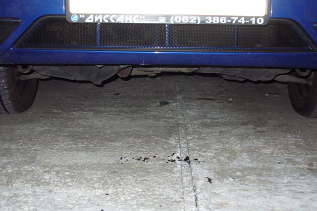

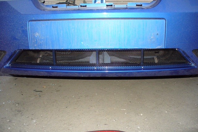

фото готовой "конструкции" у меня в гараже Нажмите для просмотра прикрепленного файла, фото ее же на улице Нажмите для просмотра прикрепленного файла,
крупный план стыка в углу Нажмите для просмотра прикрепленного файла.
Больше всего по времени заняла отделка молдингом, так как он не хотел поддаваться разрезанию и формовке, но с помощью фена мы его "уговорили". Распускать лучше на неподвижно закрепленном ОЧЕНЬ остром ноже вдвоем, или делать приспособу для одного.
В молдинге, для плотного прилегания к сетке, под шапки саморезов вырезались выемки.

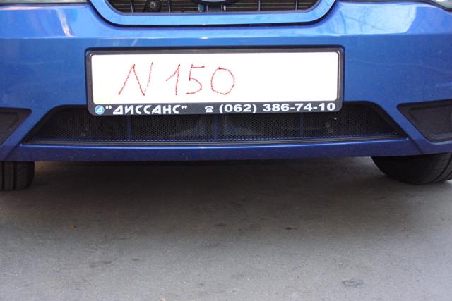

а сетку я уже поставил(руководствуясь даной темой правда без резиновых молдингов) прикольно получилось как сфоткаю то выложу сюда
обошлось мне это удовольствие 60 гривен))) в Киеве на перова зажрались 120 и не подходи так я на выходных у родителей был и решил глянуть по чем там эта мега сетка)))) ахренел увидев ту же сетку за 60 гр)))
PS Сержику спс за тему!!! помог!!!!
UAShumaher
Вот и мое творение
очень доволен и теперь спокойнее на душе
