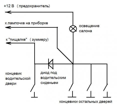

За описом:
Жовтий - то додатковий вхід, активний коли там 12В.
Сірий - кінцевик багажника / капоту (без нього не буде працювати сигналка на відкриття багажнику / капоту).
додатковий шлейф - до додаткового обладнання. У мене через щось таке зроблено щоб з пульта багажник відчинявся.
Чому не працює на усі двері, окрім водійської - бо підключили до кінцевика водійської, а потрібно після діода підключати. У розділі зі схемами подивіться.
Сам діод фізично під водійською сидушкою, але простіше цей провід знайти у роз'ємі біля педалі зчеплення.
Саме так. А щоб не шукав діод, нехай підключить не до водійської дверки, а до іншої. Ну, і "замінив всі датчики на дверях" - вже зроблено, і добре, але можна було лише зачистити контакти.

Я правильно понял?мне нужно отключить этот провод с водительской двери найти провод с пассажирской двери и подключить?
сообщение 25.4.2019, 19:15
Да. Попробуй так.
По схемам этого диода нет, но физически он есть, что бы зуммер не работал на двери, кроме водительской.

Вытащи диод и замкни контакты, где диод вставляется и подключись к концевику двери водительской.
Ссылку на драйв же давал, там фотки все есть, блин ребята Вам уже по ссылкам лень пройтись.

Я ссылку посмотрел нашёл диод контакты были окислены почистил контакты когда дверь открываешь водительской загорается свет в салоне раньше не загорелся только пиликала когда подсветка или свет включён но сигнализация так и работает только водительская дверь что ей надо не пойму
И не пойму какой провод нужен белый или синий
От блока идёт я так понимаю один провод а присоединить мне надо два?
Зачем тогда этот диод?
сообщение 25.4.2019, 22:04
Зачем нужен диод, пост √5.
Перемкнуть диод и проверить проблема?

Перемкнул диод всё заработало.

Вот и хорошо, теперь на все двери зумер работать будет.

Що ж ви людину не попередили ! Коли відкриваєш водійську дверку, але ввімкнені, наприклад, габаритні вогні, чути звуковий сигнал. Коли відкриваєш паражирську, сигнала немає. Ви закоротили діод, тепер реакція на всі дверки одинакова.
Хочете, щоб було "як треба" ? Діод вертаєте на місце, ніяких закорочувань, але треба замість водійської дверки перепідключити сигналізацію на будь-яку пасажирську.
сообщение 26.4.2019, 16:32
Та навіщо пасажирська?
Є ж цей провід під торпедою - у роз'ємі у ногах водія і у приборці (лампочка, що двері відкриті).

Посты предыдущие читайте, я описывал, зачем диод. А писал, что бы диод закоротить, только для пробы. Может ему так больше понравится, себе то же когда то диод закорачивал, что бы на все двери зумер был. Тут дело хозяйское.
Так нужно было пальцем ткнуть. ag.gif Сейчас расскажи как приборку снять ag.gif
