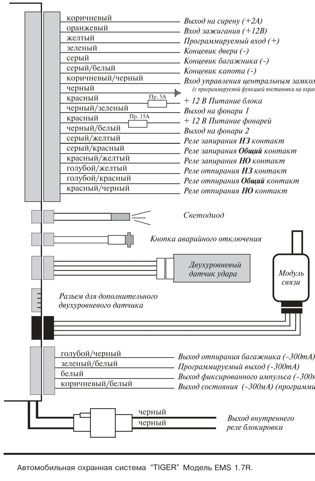

Всем доброго времени суток! Дорогие форумчане, помогите мне разобраться в сигнализации. Купил нексию 2008г.в. рестайлинговая сначала не обращал внимания ,а потом решил проверить сигнализацию и тут началась головная боль)))центральный замок работает нормально , когда при установке на сигнализацию открываешь дверь ничего не происходит .Поменял все датчики на дверях начала работать только водительская дверь но когда другие открываешь свет в салоне горит я так понимаю датчики работают, скорее всего что то не правильно подключено .нашёл блок этой сигналки нашёл в инэте название Tiger Ems 1.7R нашёл инструкцию к ней вроде всё правильно подключено Но меня смутили лишние провода это жёлтый и серый с главной группы контактов и зелёный, белый,коричневый с последней группы там всего 4провода
и теперь у меня тупик.У кого какое мнение жду комментарии.Быть добру))
