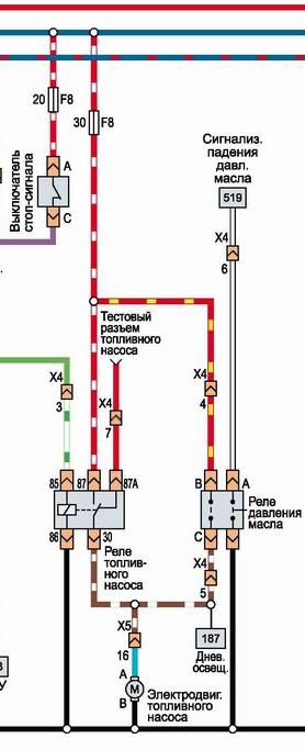

Сними блок предохранителей и посмотри на провода, может какой то отпал. Также точки массы проверь провода. (Обведены синими кругами на схеме). Проверь клеммы на АКБ.

Берем контрольку (это маломощная лампочка с проводочками) или кто побогаче берем тестер и тыцяем по контрольным точкам. Накшталт есть или нету напряжения. У электриков всего две неисправности: есть контакт где не надо или нету где надо. Все просто. У нас на авто еще есть тайная фишка, через которую можно подавать напряжение на бензонасос напрямую через нормально замкнутые контакты реле бензонасоса.
А теперь об алгоритме работы бензонасоса. При старте ЭБУ выдает +12В на реле бензонасоса на малое время чтобы создать давление в рампе. Двигатель заводится, работает маслонасос смазки двигателя, подтягивается реле давления масла и включает повторно бензонасос. Бензонасос будет работать до тех пор пока держит реле давления масла.
