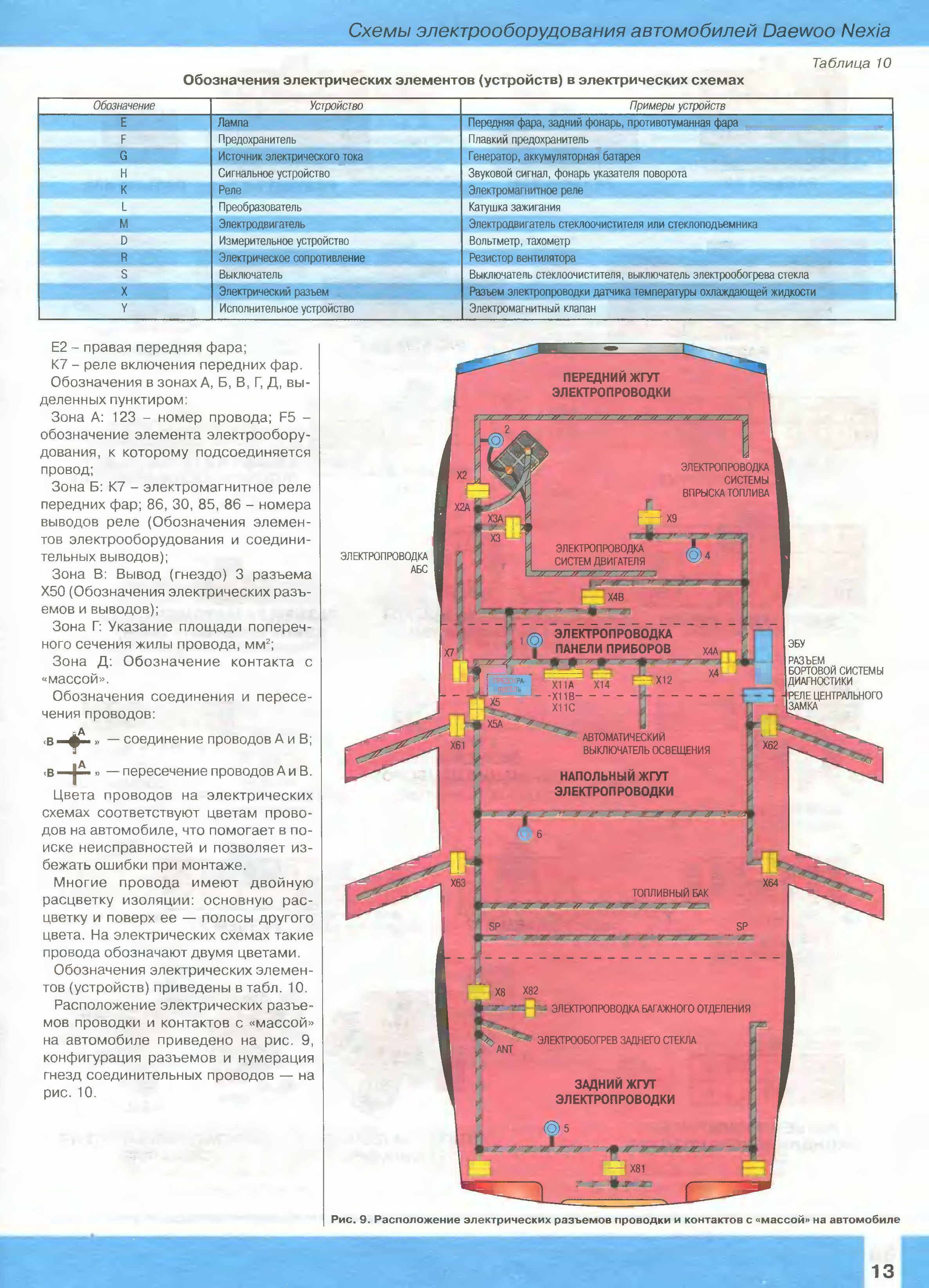

Сними блок предохранителей и посмотри на провода, может какой то отпал. Также точки массы проверь провода. (Обведены синими кругами на схеме). Проверь клеммы на АКБ.
