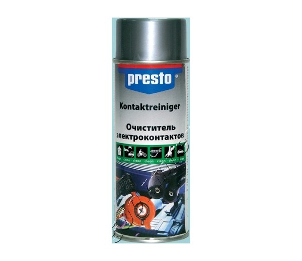

До відома всіх колег. В Ксюхи дуже ненадійні електричні з'єднання. Рекомендую очистник контактів а після задуваю силіконовою змазкою або технічним вазеліном.

Трафик , не мыться пока грязь сама не отвалится -не самый удачный совет .
Анатолий , а вот за очистник контактов , полезная штука . Даже в том что многие жалуются на большой расход часто виноваты контакты . У меня периодически загорается сигнальная лампа , а потом сама гаснет . Думаю что причина в каком то контакте . Но где его искать , фиг его знает . проще пройтись по всем очистителем .
А потом посмотреть .

Можно очистителем контактов Контакт 60, потом антикоррозивным средством Контакт 61. Обьемы спреев 200мл в балонах.

Б-70 "галоша" только грязь смывает а окислы не разрушает.
