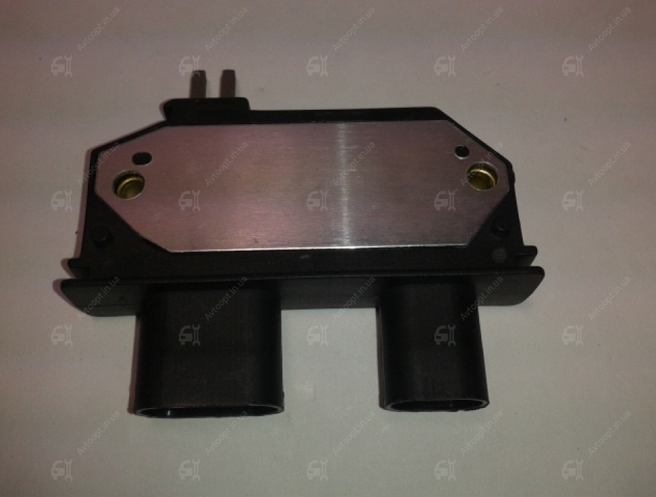

А в коммутаторе схема (микросхема, обвязка ее, силовой ключ на полевике, он же на радиаторе сидит). Имелось введу, что может емкость в самом комутаторе, но разбирать его никто не будет и перепаевать детали. Про изоляцию верно сказано.
сообщение 30.9.2014, 19:00
Я нексиевский коммутатор в руках не держал и не знал что он неразборный.
А на тест есть где взять?
А кондёр должен быть и на полевике - иначе его тоже пробьёт...

traffic, вы мне помогаете полезными советами, хочу и я сказать вам полезную информацию. Я в сравнении с вами всеми вовсе не механик, но я в сравнении с вами - электрик.
Знаменитый конденсатор, о котором здесь каждый имеет собственное, иногда весьма любопытное мнение, это не "сглаживающий" и не "укрепляющий" конденсатор, это резонансный конденсатор, абсолютно необходимый в колебательном контуре, один из элементов которого - повышающий трансформатор (катушка зажигания).
Он выполнен как отдельный элемент, если механический прерыватель.
Он внутри неразборного электронного блока, если прерыватель электронный.
Он не "теряет емкость", но внутри него может быть микрообрыв, это нарушает режим формирования искры.
сообщение 30.9.2014, 20:31
В основном теряют емкость - электролиты.
В той завязке электролита нет. Версия на обрыв более актуальна.
Вообще эта дискуссия про емкость сугубо познавательное более для общего развития, чем к даной теме. Так как их никто не разбирает и не ремонтирует, соответственно причины выхода из стоя данного блока можно только догадываться, что с ним произошло.
Нужно пробовать путем замены. Сначала провода, коммутатор. Можно проверить какое напряжение бортовой сети. Проверить все массы. Лучше провести доп. массу, как я себе сделал ТУТ хуже поверьте не будет.
сообщение 30.9.2014, 22:06
Я на механика как раз не претендую, а вот на электронщика - вполне.
Каким именно образом утеряна ёмкость кондёра (полностью или частично) не имеет значения - главное что параллельно кондёру стоит ключ, который имеет напряжение пробоя, а в LC контуре при понижении ёмкости кондёра на нём получаются отличные выбросы по напряжению.
Повторюсь: не не видел коммутатор от нексии и не знал что он неразборный. У самого модуль стоит...
Соглашусь с Dissa - т.к. блок не ремонтопригоден, то смысла обсуждать кондёр нет.
