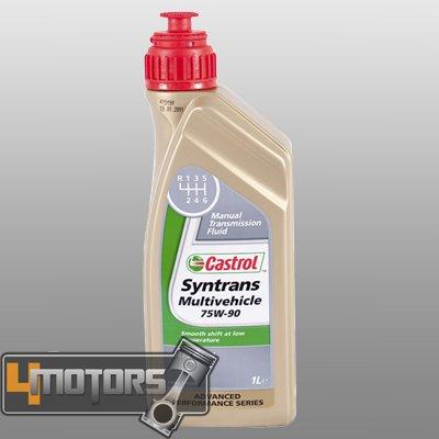

сообщение 9.8.2016, 22:43
Сообщение #23
Я заливал Castrol Syntrans Transaxle 75W-90 GL-4 (2шт. по 1л.)

Как ощущения? Стало лучше? И как сальники? Меня больше интересует вопрос как изменение вязкости повлияют на сальники и шумность коробки.
сообщение 10.8.2016, 9:35
Сообщение #25
Все нормально. Зимой лучше, на морозе не так загусает, более жидкое.
сообщение 10.8.2016, 17:18
Сообщение #26
Те ж саме.
Якщо сальники у нормальному стані, то не потечуть, а якщо потечуть - значить їм гаплик.
