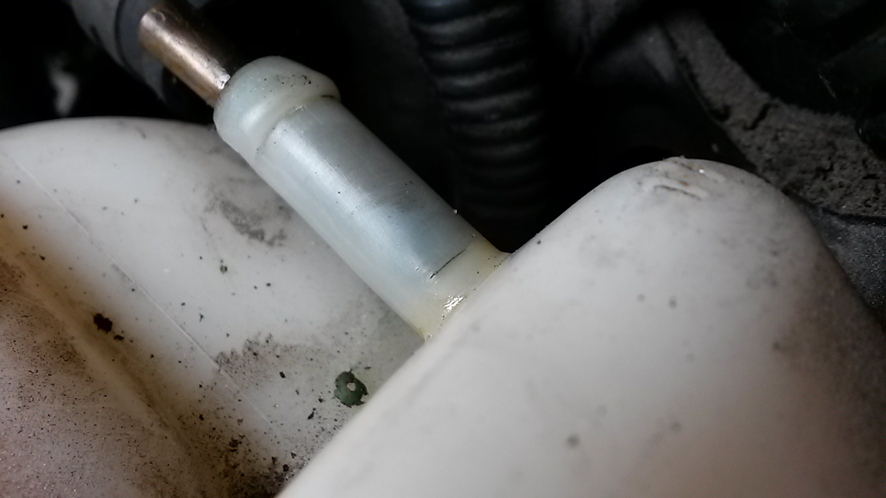

Напишу сюда свою проблему, давит антифриз отсюда какого-то хріна в месте соединения патрубка с бачком. Закручиваю крышку туго - давит (течет даже) отпущу ее - нормально, ставил разные крышки, такая же борода idontno.gif

Внимтельно посмотри на тот вывод из бачка ,у меня была трещина
долго голову ломал об утечке.нашел утечку, купил бачек и
забыл))
Сообщение отредактировал антон конотоп - 28.4.2016, 22:08
забыл))
тоже склоняюсь к этому варианту, бо чето мне не нравится когда я пытаюсь шевелить место соединения

Hiss
сообщение 30.4.2016, 13:52
Сообщение #23
Негр
Сообщений: 1687
Регистрация: 17.12.2008
Таки бачок, чуть оттащил патрубок от бачка, затянул и подавил толстый патрубок к радиатору, начало фонтанить с трещины
