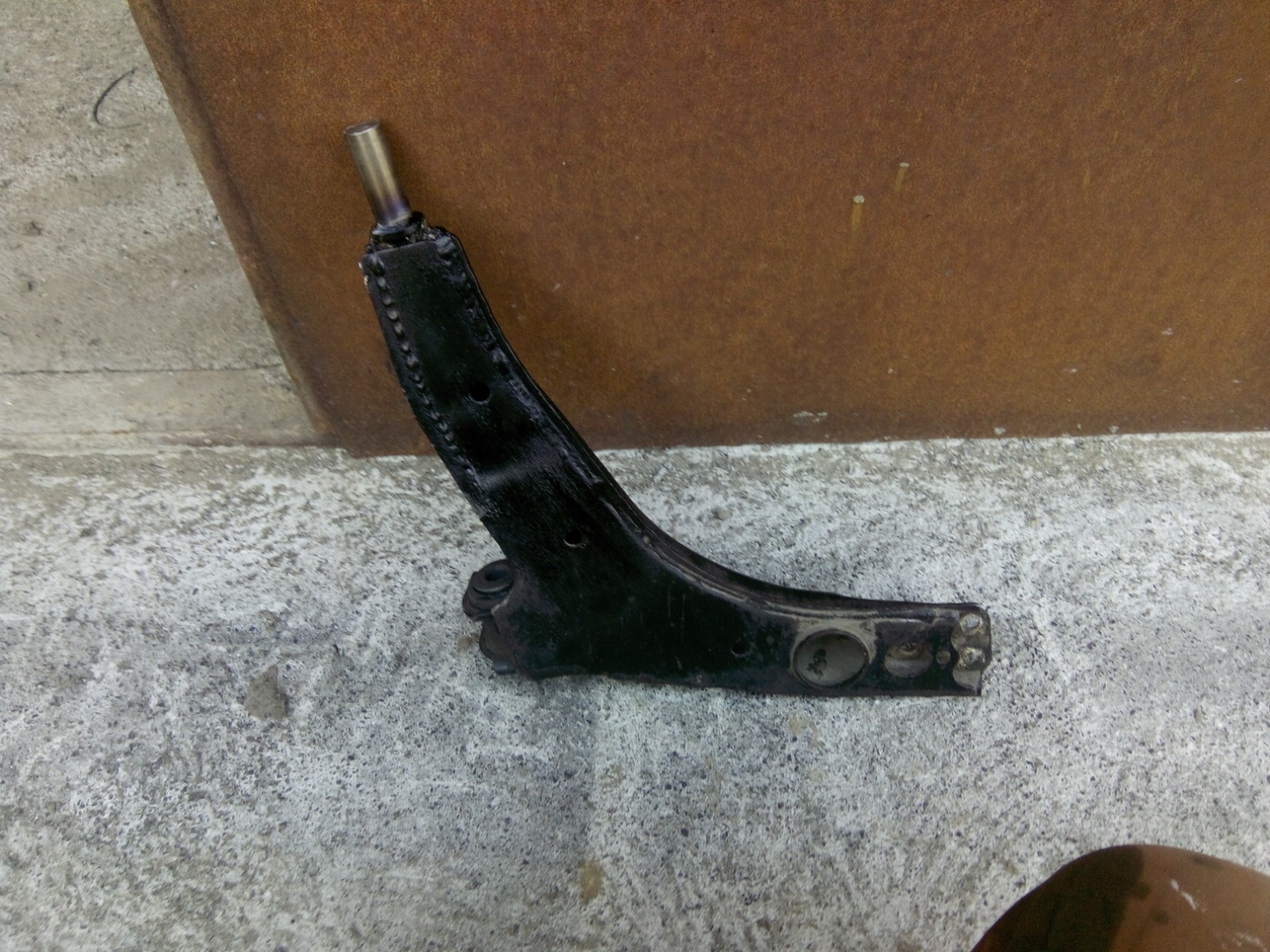

продали рычаг передней подвески в сборе с сайленблоками, с шаровой. Однако заметил на пальце шаровой нет гайки, на что торгаш ответил - мол гайки не идут в комплекте, купите отдельно, и в магазине у него их тоже нет. Вобщем как выяснилось на месте, резьба там на пальце шаровой такая, что в 9 магазинах, включая специальные гаек таких нет. Продаван от меня в 200 км, говорит подъезжайте, верну деньги, но ехать 200 км не хочется. Знакомый токарь предложил выточить гайки по резьбе что на пальце, фрезернуть, сделать корончатую гайку.
1)Вопрос вот в чем - он же как понимаю из "сыромятины" сделает гайку? Если так то можно ее на палец шаровой?
2) В металлах не силен, можно изготовить из закаленной заготовки?
сообщение 2.3.2015, 0:58
Сообщение #22
Не проще со старой шаровой гайку скрутить?
Или там тоже резьба не та?
Сообщение отредактировал traffic - 2.3.2015, 0:59

Перебрал переднюю подвеску - планировалось заменить - рычаг, шаровые, рулевые наконеч, стойки стабилизатора, опорный подшипник.
1) Чашка верхняя опорная пружины , Стакан защитный пружины ставятся в какой то определенной ориентации между собой , то есть их надо выставить особым образом а не просто "накидать" ? Скажем Чашка верхняя опорная пружины имеет скос заводской. Надо выставлять, или можно собать как придется - при кочках выравняет сама?
2) Не получилось открутить Винт М 14X1 50 тот что через сайленты проходит, длинный такой - удлиннял ключ накидной, стоит как влитой не болт и не гайку не скрутить. Ваши предложения? Я хочу разрезать рычаг болгариной, выбить остатки из лонжерона молотком.
3) Как вариант нагреть портативной горелкой болт - делал ли кто, и в каком месте грели - там лонжерон можно поджарить
4) Открутил наконечники рулевые, не то что бы долго , но повозился. Вопрос - на развале-схождении не заворачивали назад никого типа меняете все вместе - Тяга внутренняя рулевая , Болт регулировочный и приезжаете ? Т.е. чтоб им сделать регулировки там тоже позится придется.
Сообщение отредактировал щву2 - 4.3.2015, 1:53

срезал рычаги, выбил болты.

Speic
сообщение 18.2.2017, 15:59
Сообщение #62
Сообщений: 165
Регистрация: 11.2.2014
Из: Одесса
Посмотрев ролик в ютубе решлся на эксперемент, востановить пальцы в двух рычагах.
Палец левого рычага был с большой выработкой и диаметр его составил примерно 19 мм, на левом выработка тоже присутствовала. Пальцы точил новые. Длина пальца 126 мм, длина под сайлентблок 53мм диаметр 20,3 мм, диаметр пальца в рычаге 24 мм, упорный выступ ширина 4 мм.
Выкладываю фотоотчет о проделаной работе(не подробны фоткал когда вспоминал):
Сообщение отредактировал Speic - 18.2.2017, 16:02

А скільки обійдеться по ціні ? Бо сам зробити не зможу . Нема ні токарного ні зварки.
Myroslav
Speic
сообщение 18.2.2017, 19:36
Сообщение #64
Сообщений: 165
Из: Одесса
Ну токарного и у меня нет, токарь взял 50 грн., рядом с моим горажем ребята сваркой занимаются обошлоси бутылкой и закусью. Ну а покрасил обычной краской с болончика (остатки в гараже)
Разборкой,сборкой, запресовкой и подготовкой к сварке занимался сам. Сложить цену трудно может у тебя есть знакомые и всё на шару будет drinks.gif
сообщение 18.2.2017, 19:50
Сообщение #65
Молодец. Материал с чего брал? Сталь какая?

сообщение 18.2.2017, 21:43
Сообщение #66
Сообщений: 165
Из: Одесса
Шток стойки от амортизатора, марку машины не назову но походу от тойже нексии или ланоса там диамер 22мм токарь тчил посадочное место под сайлентблок, а упор приварили из нержавейки и в посадочном месте рычага наприсовывали два кусочка трубы 22/24мм и обварили всё. Вообще с людьми пообщался так сказали что туда можно было сразу точить со стали Х40 или МХ40 уж не селен в маркировках. Метал обычный сырой, после пару ударов кувалдой легко диформируется(на фото именно палец с деформацией).
