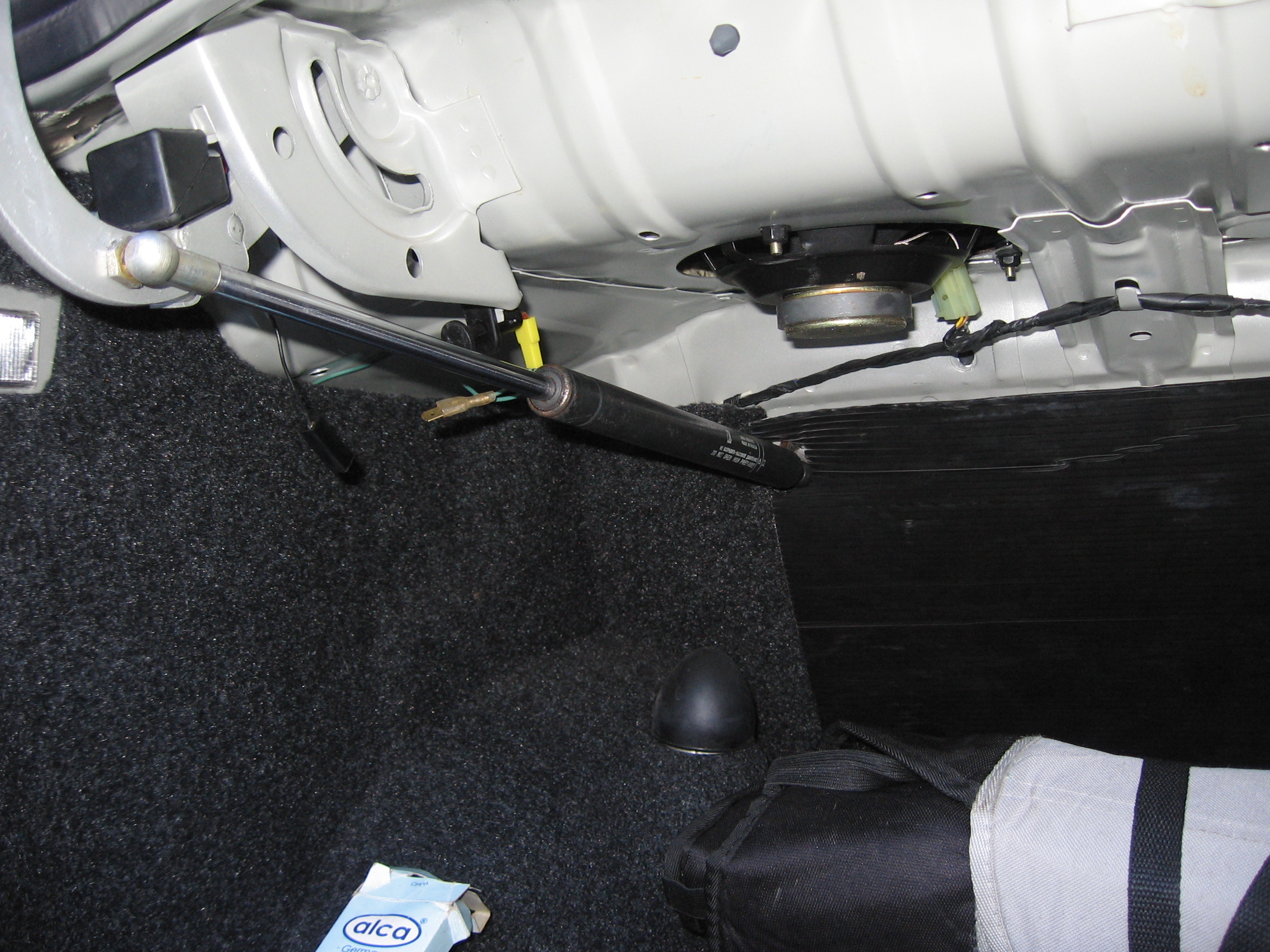

Надо делать только два сразу , иначе крышка будет перекашиватсья и не закроешь ее как положено. Я себе эти штуки еще в омеге Седан делал, сразу два , и использовал восьмерочные. Так вот дам один дельный совет , давят эти штуки так хорошо , что могут запросто погнуть или оторвать кронштейн крепления. кроме того , бахажнЕГ должен сам , слекга приоткрываться , при нажатии на кнопку, а также иметь небольшое усилие при открытии -закрытии. добиться этого можно путем регулировки кронштейна амморта вверх вниз, . если мы посмотрим на вышевыложенное фото, то очень хорошо увидим его
[attachment=2373:IMG_redakt.JPG]
Например в Омеге , у меня получился идеальный результат , когда дальний кронштейн я опустил вниз, а ближний поднял немного вверх. Но это Омега , там места в бахажнике побольше , и металл покрепче , но и крышка потяжелее.. А в Нексии - надо експерементировать.
ЗЫ. кста , восьмерочные ааммо , для нексии великоваты - я их мерял , а вот на Перова , продаются аамо совершенно разных размеров, от очень маленьких , до больших. Так что дерзаем , и выкладываем фото smile.gif

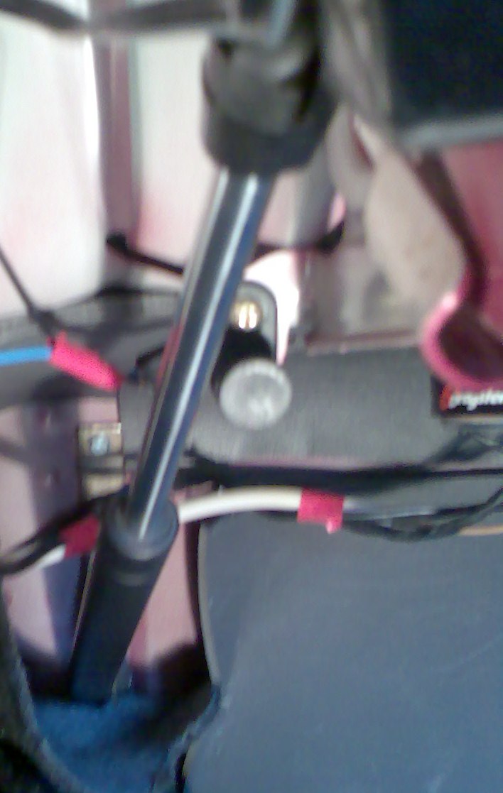

сообщение 13.10.2008, 14:07
Цитата(roma @ 13.10.2008, 12:32) *
Сделал как на фотке иль че новенькое придумал. Скока поставил 1 или 2. И как ща багажник открывается ??????????????
поставил 1, так как второй надо дом апорыться что бы его найти, открывается сам до конца приблизительно 3-3,5 секунды.
можно сказать как на фотке, тока окуратней и красивей (без извращений.)
