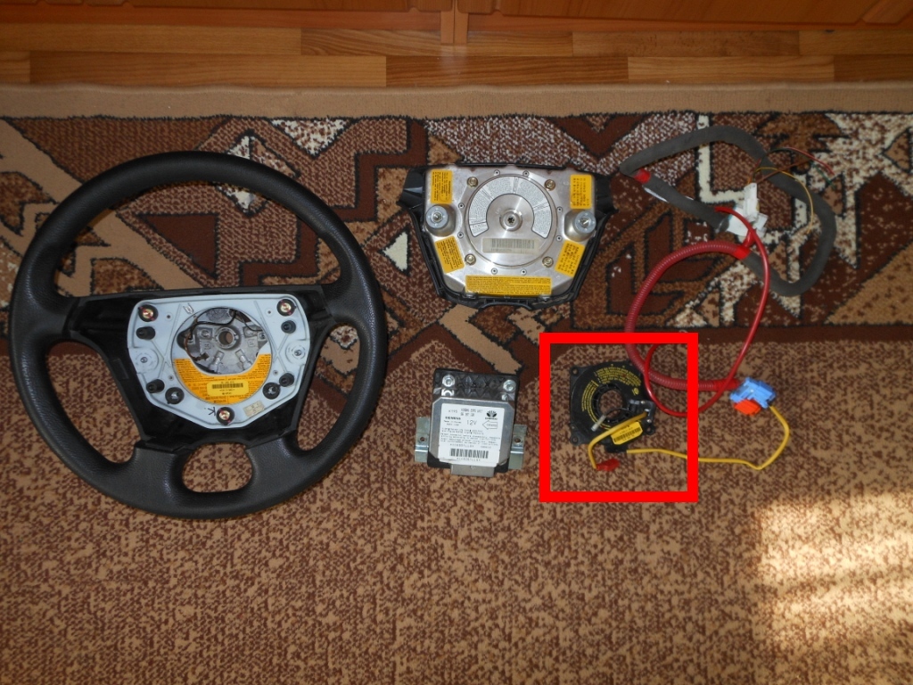

Так как с пассивной безопасностью у наших машинах туговато, то решил в машину установить с-му SRS (Airbag). Как известно, что в корейских машинах был сей девайс с завода инсталлирован, но почему то на узбечках решили убрать (посчитали, что не нужно) зря конечно! Вот и подумал, что было бы не плохо поставить с корейки весь комплект на свою (узбечку). Посмотрев схему подключения - выяснилось, что система работает индивидуально (без подключения к мозгам). Т.е. "+", "-", "провод на инд.на приборке", "провод на диагн.разъем" + "два провода на подушку". В блоке SRS установлен датчик (больше датчиков "удара" нет). При резком "торможении примерно 5G" - срабатывает в блоке этот датчик и посылает на подушку сигнал. Вот и весь принцип действия. Единственно нужно правильно установить блок "по направлению стрелки нарисованной на блоке" и закрепить блок на консоли под корпусом печки. Решил проверить с-му не устанавливая ее на авто (на наличие ошибок). При исправном блоке лампочка диагностики должна загореться и через 2-3сек. погаснуть, сигнализируя об исправности блока и подушки.
При отключении подушки нужно как минимум 20-30мин. подождать, а потом вновь включать разъем в подушку (во избежании самопроизвольного срабатывания), поскольку конденсатор держит заряд некоторое время.
Прилагаю фотки и видео.

сообщение 25.2.2013, 16:05
Во сколько обошлось (если не секрет)?
А сигнал где будет?
сообщение 25.2.2013, 16:14
А сигнал где будет?
400грн.
Для сигнала контактное кольцо (в красном квадрате(в ссередине шлейф)). Его нужно правильно поставить, оно крутится на 7 оборотов. Т.е. ставите колеса ровно, руль тоже ровно, контактное кольцо на 3.5об. ставите по совпадению стрелок и надеваете. Если не так установите, то при вывороте руля шлейф порвется.

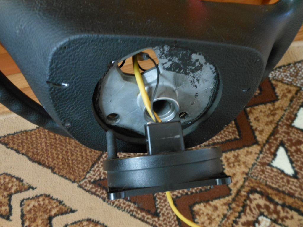

сообщение 21.8.2013, 18:19
Наконец то появилось не много время, подключил проводку блока SRS (все кроме руля с подушкой) посмотрю как ведет себя устройство, если все в норме, тогда поменяю руль. Для этого пришлось с эмитировать пиропатрон в подушке. Сопротивление пиропатрона 2.2 Ом. НЕ ПРОБУЙТЕ ИЗМЕРЯТЬ ТЕСТЕРОМ ПОДУШКУ! Сопротивление взял 8.2 и 3 Ом, (параллельно) т.к. не было одного на 2.2. Ом. Мощность резисторов 2Вт. Красный с белой полосой +12В взял от зажигания (хотя по схеме от аккумулятора - 30 провод). Подключился к блоку предохранителей. Т.к. на AirBag не было предохранителя на 10А, решил поставить отдельно в нише (видно на фото). Коричневый - диагностика. Зеленый на сигнал (на рулевой колонке штырь, паралельно ему). Желтый на приборку (лампочка AirBag). Черный провод в красном кембрике с лепестком на массу. Если система в рабочем состоянии то лампочка при вкл. зажигании должна загореться и через 2-3сек. погаснуть сигнализируя о готовности.

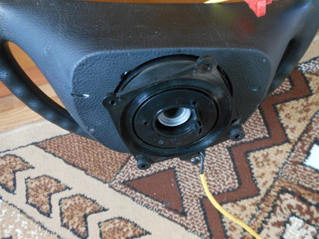

сообщение 29.8.2013, 4:08
Сообщение #21
Установил руль. Пришлось повозиться с контактным кольцом, т.к. предназначено для регулируемой колонки. У меня не регулируемая. Пришлось подпиливать нижнюю крышку закрывающую рулевую колонку.
Главное правильно установить кольцо, оно крутиться на 7 оборотов. Выставляем колеса ровно, проворачиваем кольцо на 3.5 оборота и вставляем руль. Тогда при вывороте руля шлейф в кольце не порветься.
Кстати, руль очень удобный.
На последней фотке подключен паралельно штырю на сигнал зеленый провод от блока SRS.
