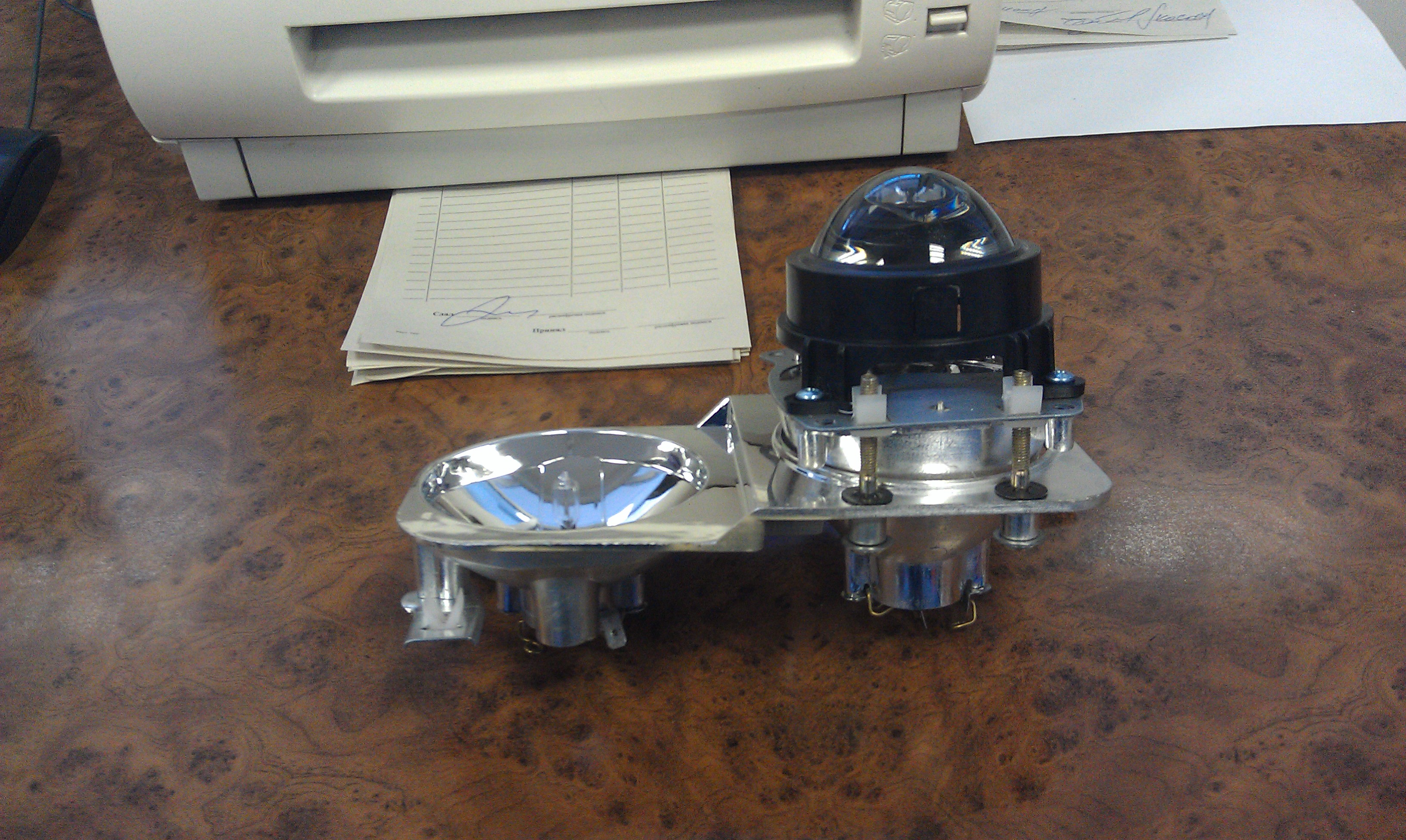

светят вроде как ничего.И пучек расположен выше пучка ближнего как и должно быть. Купил я их для проведения операции по имплантации в них билинз G5. Так как я на работе и домой приеду только через неделю то попробывать поставить в них ламп ксенон нет возможности. Когда зажгу в них ксенон и вдруг понравится равномерный свет , то G5 возможно и не буду тулить. Попробывал я их с помощью шлицевой отвертки вскрыть. Взявшись за угол фары и потянув в разные стороны стекло и корпус, заметил движение. Попросил человека вставить отвертку и с небольшим усилием раздвигать стекло. На глазах появляется зазор и взявшись покрепче я отделил стекло от корпуса. То на чем держится стекло герметиком назвать нельзя. Возможно это элластичный клей, который при нагревании над зажигалкой превращается в прах, т.е. рыхлую и хрупкую массу. Остатка этого клея на корпусе нет ,а на стекле остался весь.
Вот разобранное состояние фар

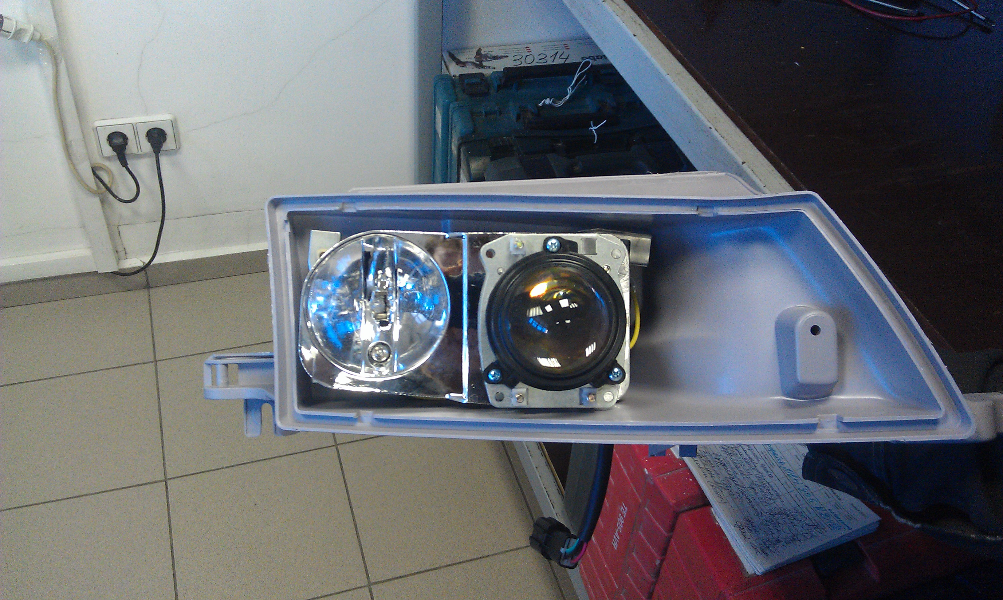

Внутри конечно сделаны печально. Вся пластина на которой линза и дальний свет выполнена из пластика. Смущает, что может темнеть или плавится от нагрева ламп. Линза имеет люфт в креплении. Люфт сам в 3 винтах регулировки линзы по отношению к отражателю дальнего.
Имеется регулировка всего внутреннего блока фары вверх низ и право лево механическим путем. Электрокоректор если подумать можно поставить.
Вообщем фара, чтоб купил- поставил не пойдет. Нужно обязательно вскрывать и все переделывать от проводки до крепежа линзы и нормальный герметик. А так довольно нормальный вариант замены плохосветящих стоковых фар. Думаю инфа будет интересна людям желающим преобрести такие фары.
Вид сзади блока фары

Хороший инструмент у вас там на фоне хранится)) Чем там в Москве занимаешься?
Инструмент действительно профессиональный, METABO,HILTI,BOSCH,MAKITA,AEG, работаю с строительной компании в КИПиА. А временно поставили работать на центральный склад. Вот и фото получились на фоне.
