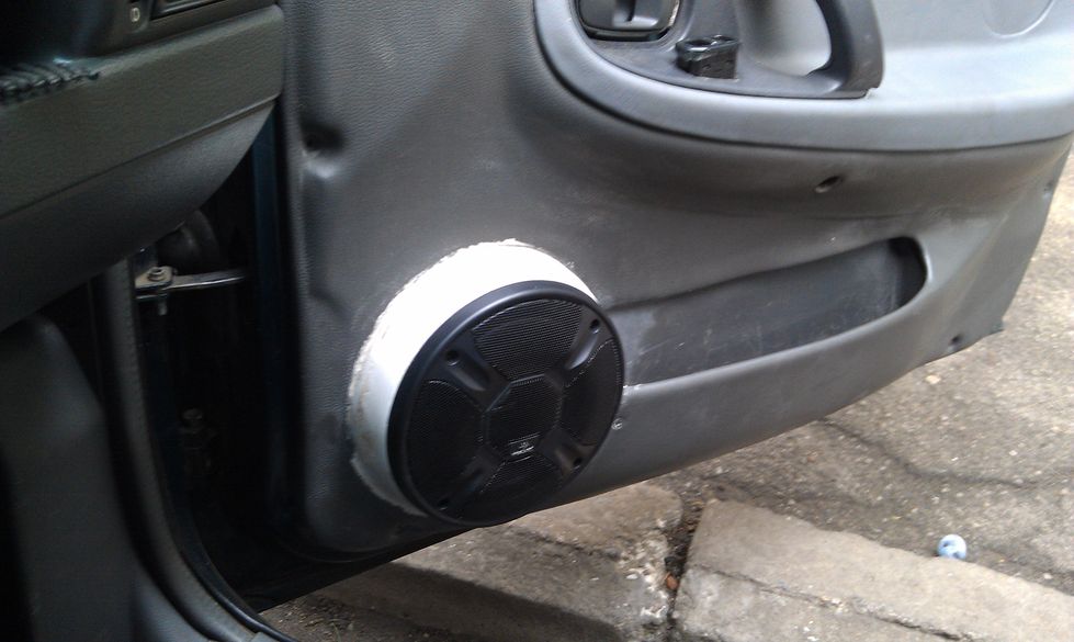

Приветствую всех любителей Нексии. Так как завод изготовитель , не предусмотрел установку аккустики в двери передние, пришлось как и многие творить самому. Преобрел я компонентные динамики 165 Helix B 62C Blue и началось строительство. Вырезал по указаным в шаблоне кольца из фанеры 15мм
Далее приложил к картам ,отчертил маркером и лобзиком вырезал.
Поискав в интернете я набрел на такую тему , что можно переставить эл.двигателя стеклоподъемников местами с маленькой переделкой основы двигателя. Что я и сделал.
Работа заняла мин по 30 на каждую сторону Фото приводов не мои.
НУ сделал так. Теперь полная свобода где стоял и мешал динамику мотор. Теперь динамику ничего не мешает
, кроме опущеного стекла. Далее вымерял максимальную глубину , 6мм не доходя до стекла. Чтоб опускалось до конца. Изготовил проставки между кольцами Собрав все вместе
, карту и подиум( скрутил на пару саморезов) Обтянул карту пленкои и запенил.
. По высыханию пены лишнее срезал и обработал крупной наждачкой. Вот что получилось
. Далее пропитал пену эпоксидной смолой. Примерял и нанес слой шпатлевки с стекловолокном. Все высохло обработал. вот что получилось
Дверь обклеена СТП .Звук меня потряс. Осталось покрасить или обтянуть , не успел на работу уехал. Твитеры установил в родные места приклеил прямо на штатные динамики. С зади стоят JBL 16х9 мной реставрированны. Все это дело включил и получилась каша . Звук впереди , звук зади.Это кошмар. Прочитав статью одного продвинутого автоаудиофила http://autozvuk.org/forum2/showthread.php?t=3531
Решил отключить на задних средний и пищик. Результат был , но меня не устроил. Так как все равно слышал средние частоты зади. Пришла мысль ставить фильтр. Резать верх и средние. Случайно вспомнил что есть запчасти от Радиотехики S90. А именно кроссоверы. Изъял с этих гиганских кроссоверов , только дросель и конденсаторы
.собрал это все на фанере на каждый канал подкличил и вот оно чудо. Закрепил уже свои кросоверы под полкой.Звук очень хороший. Вся звуковая картина в переди. Мид бас в дверях добавил низких частот, твитеры отражаясь от стекла создают эффект присутствие голоса и инструментов перед тобой. Зад отрабатывает только низ. Как то все удачно получилось , что саб можно и не ставить. Когда крутнеш громкость то давление звука бъет в спинку сиденья. Я доволен как слон. Может в будущем поставлю усилитель ватт так по 80 или 120 на канал. Голова KENWOOD KMM-357SD без CD , читает формат FLAC и качество этого формата на высоте . Буду дома доработаю внешний вид подиумов.

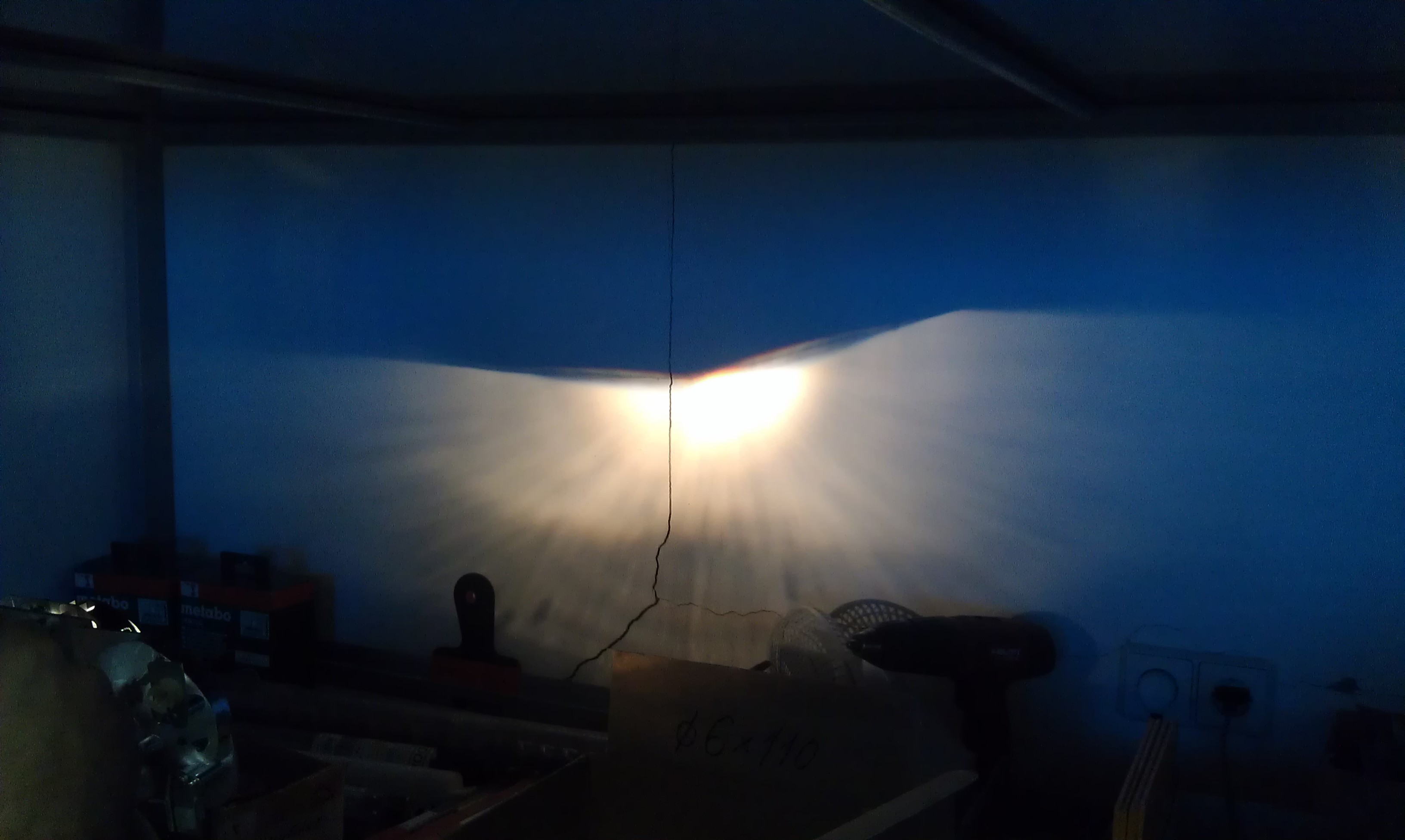

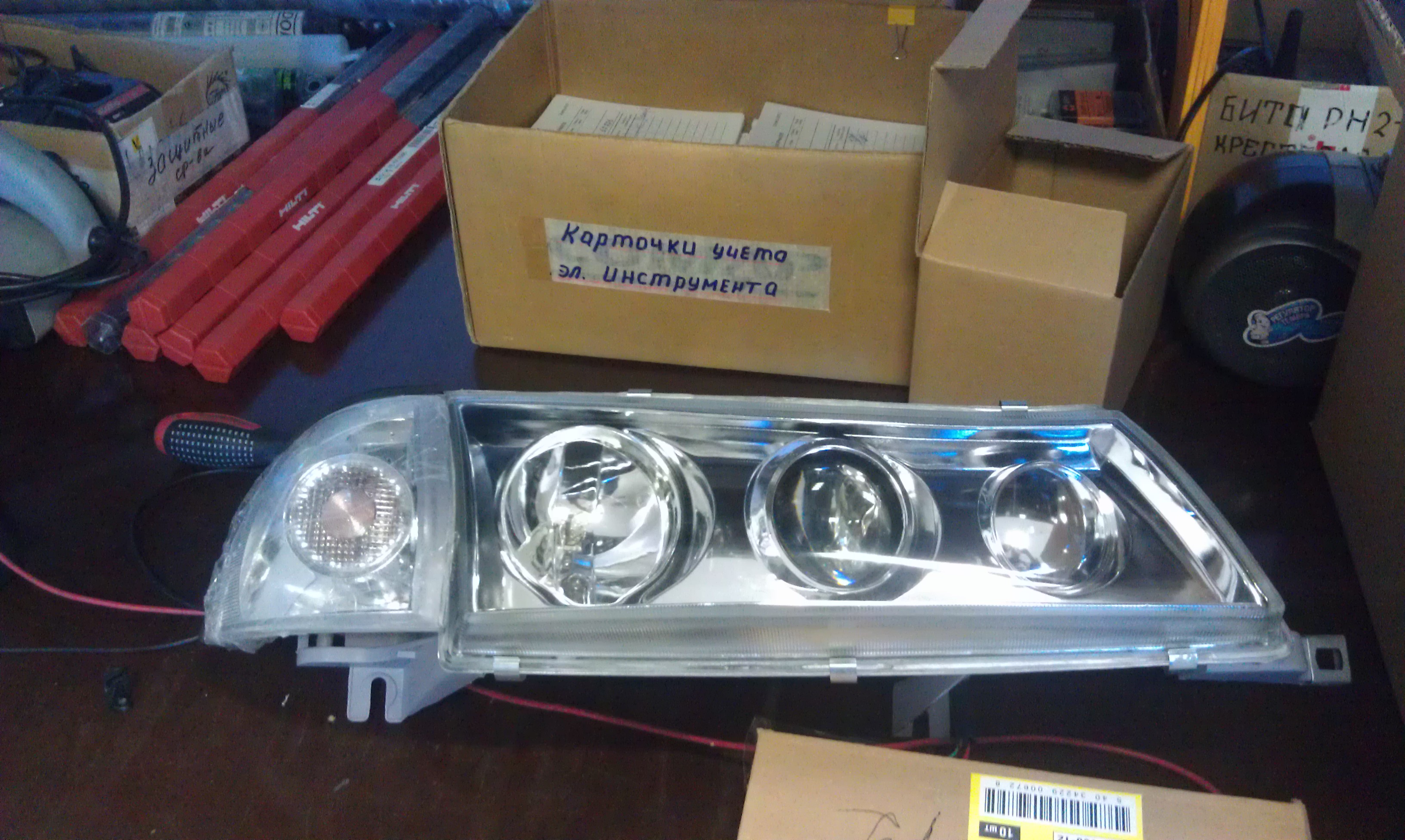

Здравствуйте любители Нексии. Приобрел я фары в Москве, цена в интернет магазине 3500руб эквивалент 850гр. На вид сделаны относительно неплохо. Стекло прозрачное и действительно минеральное (как бутылка из под водки)
Проводка желает быть лучшей-сразу под замену. Лампочки Н1 непонятного производителя, на которых написано 12в 55Вт больше ничего. Соответствие распиновки разъема не проверял, так как еще нахожусь на работе в Москве. Светят правильно линза это ближний
фокус правильно, пучек света в центре и галка свето теневой границы присутствует.

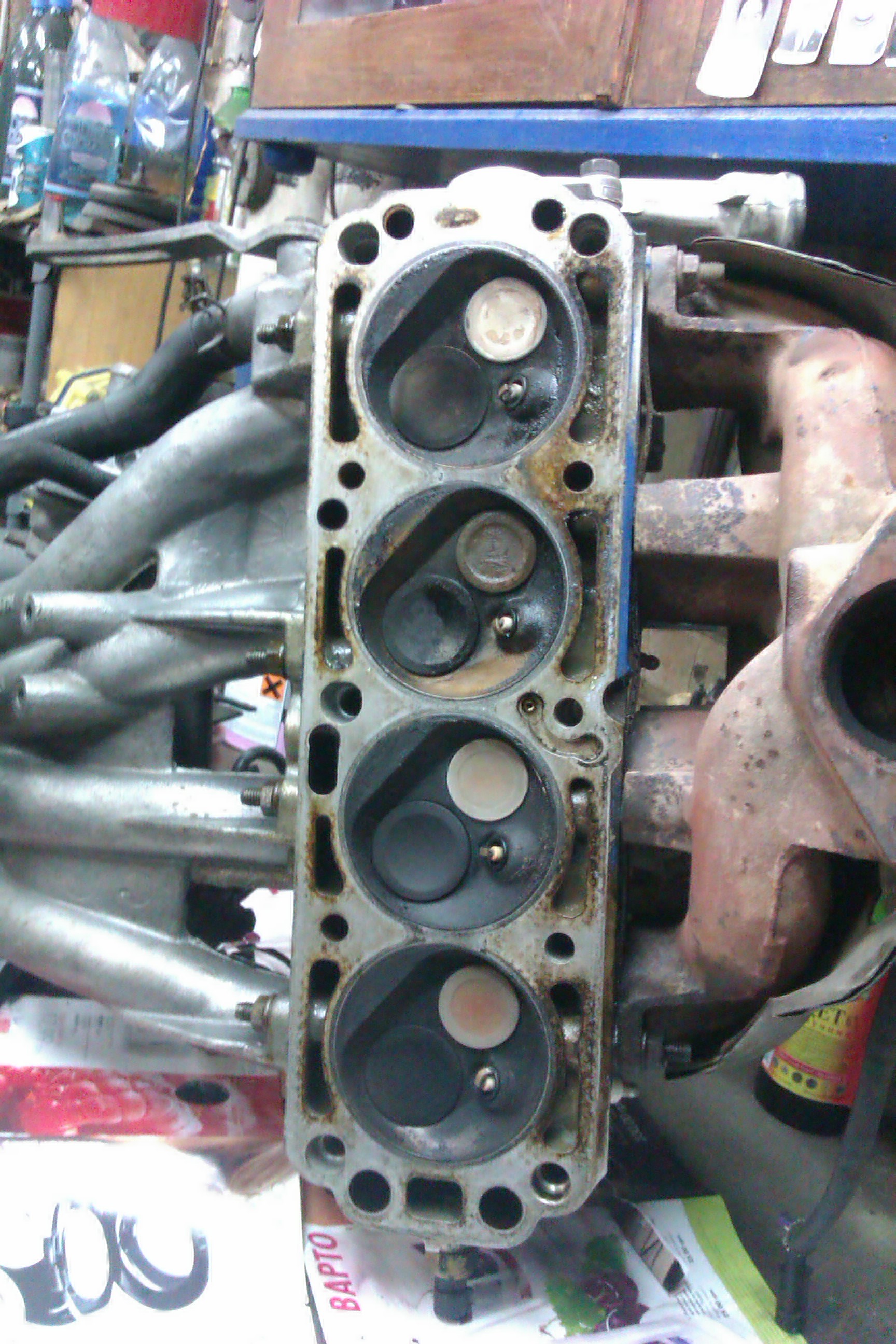

Здравствуйте владельцы и любители Нексий! На днях снял гловку цилиндров ,из за течи масла из под нее.Нексия 97г 8кл.корея. Бывший хозяин перегрел. Заменить прокладку и сделать деффектовку и ремонт головы. Обнаружилось , что все выпускные клапана покрыты белым налетом. Это свидетельствует о том ,что бедная смесь. Подсоса воздуха небыло. Диагностика показала, что ЛЗ работает исправно. Но меряя рибором нет опорного напряжения. А на графике значение лямды рисует синусоида и значения от 0.3-0.5 примерно так.И вот ломаю свою голову ,что может быть. Какие процессы проходят не правильно. И еще подскажите : на всех рокерах равномерная выработка но большая,требуется замена. Распредвал отличный. Начитавшись форума люди сталивались с рокерами каторые на порядок толще и не подходят. Один мой знакомый нашел мне рокера , как он утверждает GM 47грив шт. Это реально фирма или фуфло? В руках их еще не держал.Жду. Голову отдал на выравнивание поверхности к блоку . И мне этот мастер сказал , что снимет еще поверхность где ложиться постель распредвала, это правильно? Кто что знает буду рад ответам.
Помогите разобраться в такой ситуации : при большой нагрузке на двигатель выстреливает щуп. Например подъем градусов примерно 15-20, 4 передача. скорость около 100. Щуп вылазит с трубки и масло разбрызгивается по всему подкапотным пространством. Проблема в кольцах или в системе вентиляции картерных газов??
