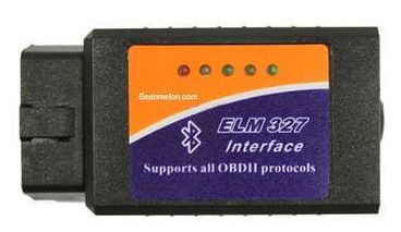

Есть желание подключить к моей нексии 2006г.в. 1.5 8кл следующее устройство
"Сканер OBD2 ELM327 Bluetooth" (стоит до 200грн)
Разъем этого сканера "OBD2"
Т.к. на моей машине диагностический разъем GM12 то подсоединять планирую посредством переходника(стоит 100 грн)
Сканер можно подключить к смартфону на андройде с помощью программы Torque
И самое интересное, законектится ли ELM327 с нашим ЭБУ(IEFI-6)?
Поидее ELM327 должен воспринимать протокол от k-line шины вот цитата из описания
ELM327 поддерживает все протоколы OBD-II:
ISO 9141-2 (5 baud init, 10.4 Kb)(он же K-line который есть у наших авто)
ISO 14230-4 KWP (5 baud init, 10.4 Kb / fast init, 10.4 Kb )
ISO 15765-4 CAN (11/29 bit ID, 500/250 Kbaud )
SAE J1850 PWM (41.6 Kbaud)
SAE J1850 VPW (10.4 Kbaud)
В нашем разъеме GM12 тоже присутствует K-Line
Вроде все должно работать, но будет ли??? Кто пробовал?

Если сканер рабочий, то все должно работать. Главное, чтобы параллельно сканеру не был подключен бортовой комп. Иначе, работать не будет.

Я боюсь что протокол K-line(у нексии) не прочитается elm327(в списке поддерживаемых машин нексии нет(хотя я читал на N150 с двигателем от лачетти ставили и все работало))... Хочется знать наверняка по поводу старых нексий.
сообщение 6.5.2012, 17:39
manziuk25, знаю, что на Ланосе 1,5 с разъемом GM 12 все работает.

Пришел сегодня мой elm327. Подключил через разъем GM12-OBDII. Пытался подключиться через комп и через андройд. С адаптером по блютузу и комп и мобильный связываются, но когда адаптер пытается связаться с ЭБУ начинает мигать чек энжин(три раза и один, или три раза и два). Машина 2006 г.в. 1.5 8 кл 75л.с. Неужели elm327 не поддерживает нексии с таким двигателем(ну или мои блоком управленя)
P.S. Этот адаптер хорошо работал на Lancer IX.
сообщение 14.5.2012, 21:34
Сообщение #69
Скорее всего распиновка перепутана.
Для работы адаптера нужно правильно подключить землю, 12в и К-линию.
Чек обычно моргает если посадить на землю L-линию - это самодиагностика ЭБУ.

Распиновку проверил, правильная. Кстати еще сегодня проверил адатер с lacetti, там все в порядке.
Так вот на счет нексий выпуска до 2008. На них стоит колодка GM12, так вот, нашел я статью, что в ЭБУ установленных на этих машинах для диагностики используется протокол ALDL, а elm327 с ним работать не умеет, а жаль...
вот ссылка на статью http://www.buyitx.net/index.php?whatis_aldl_ru
Сообщение отредактировал manziuk25 - 15.5.2012, 20:51
