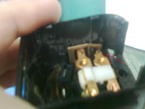

Вот после очередного моря, и пока не поставил реллюшки решил я починить переключетель света.
Сначала разобрал корпус поддев крышку между двумя защелками (показанно красной стрелкой) что бы не обломать их
Потом вынул штуку которая отбрасывает ручку поворота при завершении.
Потом зачемто снял пружинку которую трогать не надо, мешать она не мешает, но вставлять обратно ОЧЕНЬ не удобно
И вконце концов снял спокойно рычаг, потянув его вверх, после чего выпала "П" образная пластина отвечающая за котнатк поворотов (надо было кверх ногами разбирать)
И вконце концов обнаружил, что правый контакт (отвечающий за ближний наверно) сплавился с ответным контактом при помощи части пластика держажего эту контактную пластину. При этом контакт не давал ручке нажать достаточно на левую пластину, которая отвечала за дальний!
Вобщем небольшое постукивание, читска контактов, временно устранила проблему, вот только выемка от стекшего пластика по прежнему может заклинить контакт, так что новая ручка и теперь уже релле ждут время что бы поставить!!!
FiRST888

Посмотри фото выше, ручка устроена так, что когда ты тянеш на себя, то прото один контакт (дальнего нажимаеться), а вот когда толкаеш от себя, то нажимаються оба контакта, при этом ближний размыкаеться, а дальний замыкаеться! Конечно можно поставить перемычку на ближний, что бы он просто не размыкался (как я понял он замкнут постоянно, даже при выключенном свете, кроме как в режиме дальний), но это черевато перегревом контактов, так что тут без релле тогда не обойтись!!

У меня была такая же проблема на моей прежней ксю, лечится за пол часа- час , и тратится на новый переключатель не надо. Нужно снять его, разобрать, осторожно шарик не потеряй только, и подогнуть чуть-чуть(пол милиметра) один из контактов так что бы он не замыкал на верхнюю площадку. на рисунке стрелкой я показал.
