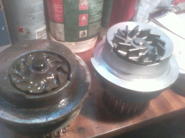

Уважаемые форумчане! Помогите кто может!
Купил недавно узбечку Нексию DOCH 2007 года (пробег 45 тыс.), не у хозяина. Вроде было все нормально пока не поменял охлаждающую жидкость. Залил тосол "Арктика". Что было до этого не знаю, но грязи было много. Полностью промыл радиатор (снимал). После залива нового тосола двигатель закипел даже без выезда из гаража. Верхний патрубок радиатора и радиатор холодные, вентилятор не включился, нижний патрубок горячий. Датчик температуры жидкости на середине шкалы, печка греет хорошо. "Закипание" выражается в выбросе жидкости через расширительный бачек. Белого дыма в выхлопной трубе нет.
Я в шоке! Что делать? До сервиса ехать далековато.
Грешу на термостат, но почему так внезапно??? Или воздушная пробка???
Мои "танцы с бубнами":
Поменял радиатор на новый, поменял расширительный бачек (у старого была сорвана резьба), поменял крышку бачка (был неисправен клапан), причен купил нормальную крышку только с третьего раза. Теперь ОЖ не выбрасывает, но после выключения прогретого движка ОЖ некоторое время кипит в верхнем патрубке радиатора и минуты 3-4 "дышит" расширительный бачек - активно стравливается избыток чегото-там. Радиатор горячий, вентилятор не включается, стрелка указателя температуры чуть выше середины шкалы.
Читал в и-нете, что после резкого падения давления в системе при остановке двигателя, ОЖ временно закипает, типа все в норме.
Не уже ли так должно быть??? Это что же, она каждый раз закипать будет или надо вентилятор еще проверять???
И еще, при тестировании кодов ошибок ЭБУ, вентилятор начинает крутится. Это как понимать, ЭБУ тестирует цепь вентилятора, и если он крутится, то типа все нормально???
"Аксакалы", прошу по-подробнее разъяснить эти чудеса.
Большое всем спасибо за советы, рассуждения и участие!!!
Проблема решена!
Замена помпы, у старой несколько крыльев были подсъедены. Как результат - плохая циркуляция и соответственно, локальное закипание.
Теперь все Гуд, даже при снятой крышке никаких движений и даже чувствуется, что движок стал дышать.
Жаль, что прокладку ГБЦ поменял - 400 грн на ветер.
Если бы знал, что помпу желательно менять при смене ремня ГРМ, то "танцев с бубнами" было бы значительно меньше. Век живи, век учись, а все равно дураком помрешь.
Так что, катаемся дальше.

nac67
сообщение 18.5.2011, 18:46
Сообщение #70
Українець
Сообщений: 3919
Регистрация: 16.1.2011
Проблема решена!
Если бы знал, что помпу желательно менять при смене ремня ГРМ, то "танцев с бубнами" было бы значительно меньше. Век живи, век учись, а все равно дураком помрешь. rolleyes.gif
Проблема решена!

Совет на будущее- не лей всякие жидкостя непонятного происхождения и запчасти нонейм, это не карбовый тазик. Пользуйся нормальными брендами у проверенных людей. Да дороже, но намного лучше и дешевле потом.
З.Ы. А я тоже писал про помпу... Только непонятно почему сточились на ней зубы, об что?
сообщение 19.5.2011, 14:46
Сообщение #74
об охлаждающую жидкость.

Как качество ОЖ может повлиять на износ подшипников в помпе?
сообщение 19.5.2011, 21:41
Сообщение #85
Скорее, качество ОЖ может повлиять на крыльчатку.
юрец33
сообщение 19.5.2011, 22:31
Сообщение #86
Сообщений: 631
Регистрация: 2.7.2009
Авто:nexia N150GLE
А разве,крыльчатка металлическая? По-моему,текстолит,
хотя,на какой-то машине видел железную.
сообщение 19.5.2011, 22:35
Сообщение #87
юрец33
сообщение 19.5.2011, 22:52
Сообщение #88
Сообщений: 631
Авто:nexia N150GLE
Цитата(Zhest' @ 19.5.2011, 23:35) *
Да,какой-то металл,говорят болячка Нексиевских помп,с Опеля не ржавеет.
