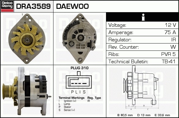

Вариант 1.
родной ДЕЛКО CS130 по моему.
Вариант 2.
Босчь 70А, с Астры Ф , 1.6 моноинжектор (1995-1996 годы)
Второй вариант предпочтительнее...

Генератор Делко здесь.

Вчера сделал ТО родному генератору (наблюдался "шелест" переднего подшипника).
Обнаружено: передний подшипник имеет пластмасовый сепаратор и набит смазкой накшталт "жировая" такая же желтая и очень густая как песок. Боковые заглушки подшипника резиновые и снимаются отлично.
Промыл, высушил и набил 1/3 синим гресом на основе цинка, подшипник похоше на 303 закрытый с двух сторон.
Задний подшипник не трогал, так как он в нормальном состоянии. Почистил всевозможные контакты с помощью спирта, проверил состояние коллектора и щетек (15 мм), все внорме.
После ТО работает отлично.
Генератор сделан неплохо, даже можно сказать отлично, так что не надо на него наезжать, делайте вовремья ТО. smile.gif
