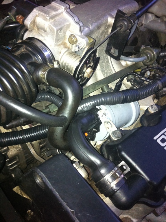

Так где же обещанное фото? вот фото. Вообще, надо проверить вентиляцию картера, чтобы убедиться, что там чисто. Кто-то делал уже чистку такую? -------------------- Всем все прощаю, пока не придумаю, как отомстить...
4.9.2013, 10:36
#35

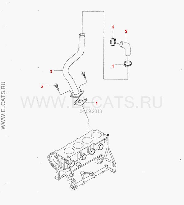

![]() Любитель ![]() ![]() ![]() ![]() Группа: Пользователи Сообщений: 479 Регистрация: 16.12.2009 Из: Хмельницкий Авто:Daewoo Nexia NS18 Пол: |
Ви маєте на увазі тут? Я знімав і чистив трубку і шланг.
Сообщение отредактировал Jurek - 4.9.2013, 10:54 -------------------- |
4.9.2013, 11:01
#36
Jurek, саме там. Трубку №3 зверху реально відкрутити?
4.9.2013, 12:25
#37
Я відкручував якраз зверху. Знизу один болт правий відкрутити можна, а інший - заважає стартер. Головка на 10", два подовжувачі 250 мм і вороток. Треба ще купити прокладку 96181209 №1 на схемі. В мене стара прокладка просто розсипалась. Трубку я відмочував в бензині "Калоша", бо забита була що просто караул, а патрубок №5 був забитий менше, правда знизу, де був хомут, надірваний. Його я теж поміняв на новий. Дома на комп'ютері десь мають бути фото тої "нечисті", що повимивалась з трубки і патрубка.
Сообщение отредактировал Jurek - 4.9.2013, 12:25 -------------------- |

4.9.2013, 15:33
#39
Jurek, дякую за інфо!
Dissa, в моем авто резиновый патрубок хомутами стянут, руками не открутишь. -------------------- Всем все прощаю, пока не придумаю, как отомстить...

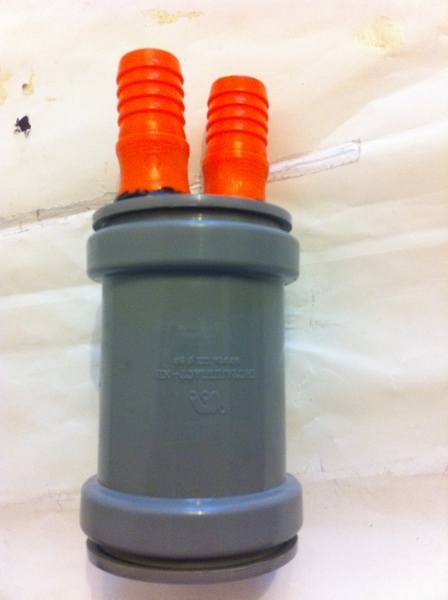

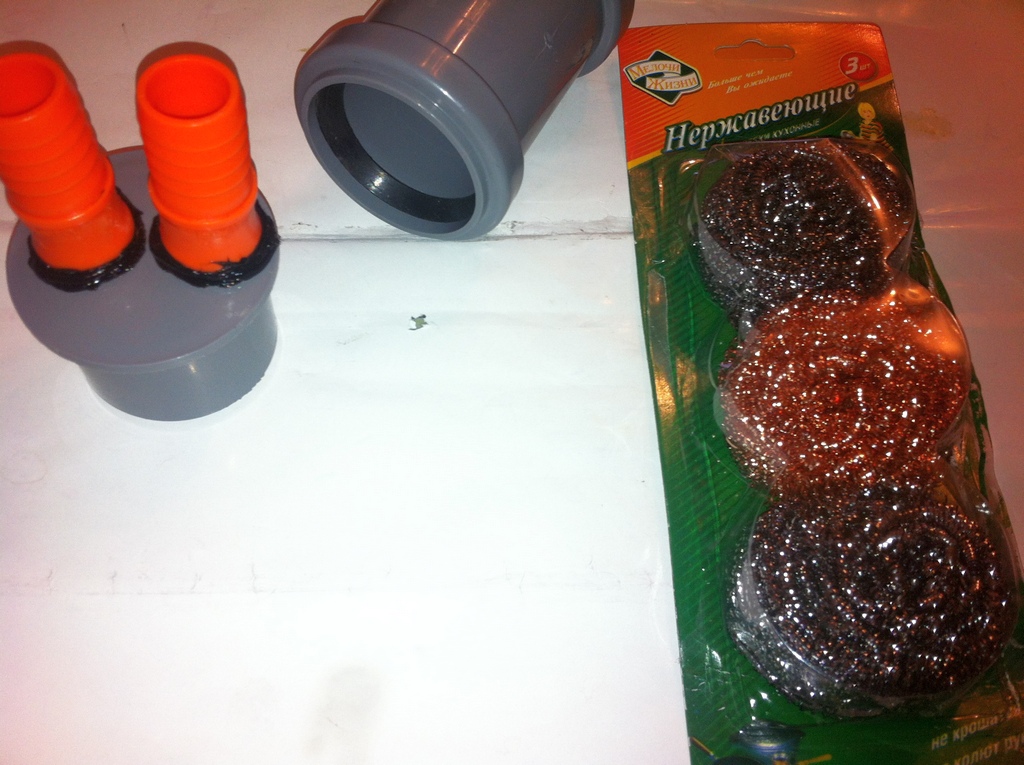

2.11.2013, 17:34
#43
В общем, надоело мне видеть некоторые пары масла на гофре идущей к дросселю. Решил сделать маслоуловитель.
До этого, цеплял топливный фильтр с отстойником, но он быстро засирался и был только вред. Да и хватало его ненадолго.. Железные банки отпадали сразу, да и пилить, сверлить, паять мне особо не хотелось, поэтому я двинул в "Эпицентр" в отдел сантехники за пластиком. Вот что было куплено: -соединительная муфта на 50мм -заглушка на 50мм для этой муфты (2 шт) -пластиковые штуцеры (3/4-1/2) 2 шт -ёршик-скребок (1уп - 3 шт) -шланг вентиляции картерных газов. Покупал от ГАЗ 24, цена на опте менее доллара. Бюджет этого всего - до 50 грн. В одной из заглушек сверлим два отверстия сверлом на 10. Вставляем штуцеры и обмазываем все хорошенько герметиком, я использовал автомобильный ABRO. Он качественный и его потом зубами не оторвешь. Садим нижнюю заглушку на герметик и в муфту закладываем два скребочка-ёршика. Затем, вставляем верхнюю заглушку. Перед сборкой, резинки в муфте нужно смазать любой смазкой, иначе можно серьезно тужиться Готовую конструкцию, после высыхания герметика (более суток), установил на авто. Штатный шланг отвода паров масла посадил на один штуцер, а из купленного шланга, отрезал кусок с изгибом и посадил его одним концом на маслоуловитель, а другим - на патрубок в крышке головы. В результате, благодаря такому бульбулятору Вот такой он, Oil-catch can Маслоуловитель "Hand Made" из канализации! -------------------- Всем все прощаю, пока не придумаю, как отомстить...

#44
Мегафлудер ![]() ![]() ![]() ![]() ![]() ![]() ![]() Группа: Главные администраторы Сообщений: 15694 Регистрация: 6.10.2008 Из: Киев, позняки Пол: |
И как - помогло?
Сколько масла отловило? -------------------- Связь - как воздух: пока не испортится - её не замечают
3.11.2013, 5:00
#45
И как - помогло? по разнице во времени между сообщениями еще говорить не о чем.Сколько масла отловило? -------------------- Всем все прощаю, пока не придумаю, как отомстить...
3.11.2013, 11:48
#46
![]() ЕДИНАЯ СТРАНА ![]() ![]() ![]() ![]() ![]() ![]() ![]() Группа: Пользователи Сообщений: 5832 Регистрация: 9.2.2010 Из: киев ветряные Пол: |
по разнице во времени между сообщениями еще говорить не о чем. Для слива масла будешь разбирать конструкцию? -------------------- Жизнь нужно прожить так, чтобы в аду сказали: "Извините, у нас приличные люди".
3.11.2013, 11:58
#47
Для слива масла будешь разбирать конструкцию? Снимается, поддевается верхняя заглушка и вынимается. Идея не моя и не нова с этим отстойником. В связи с отличным состоянием двигателя, масла там будут капли за 10-20 тыс. Это скорее так, доп.защита. Я смотрел, сколько скапливается масла на турбированном моторе, то там за 20 тыс пробега, около столовой ложки +-. Кстати, немного модернизировал: на подающий штуцер одел трубку, чтоб почти до самого низа конструкции была. -------------------- Всем все прощаю, пока не придумаю, как отомстить...
