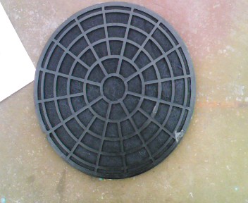

если такая проблемма с тем,чтоб достать фильтр,может кто знает,от чего еще он подходит,или как самому,и из чего его сделать?!

Да несчего он походу не подходит. Я себе заказал 2 штуки,жду.

Спасиба Сереге!
Теперь дышать в тележечке стало на много легше, особенно на грунтовках.
