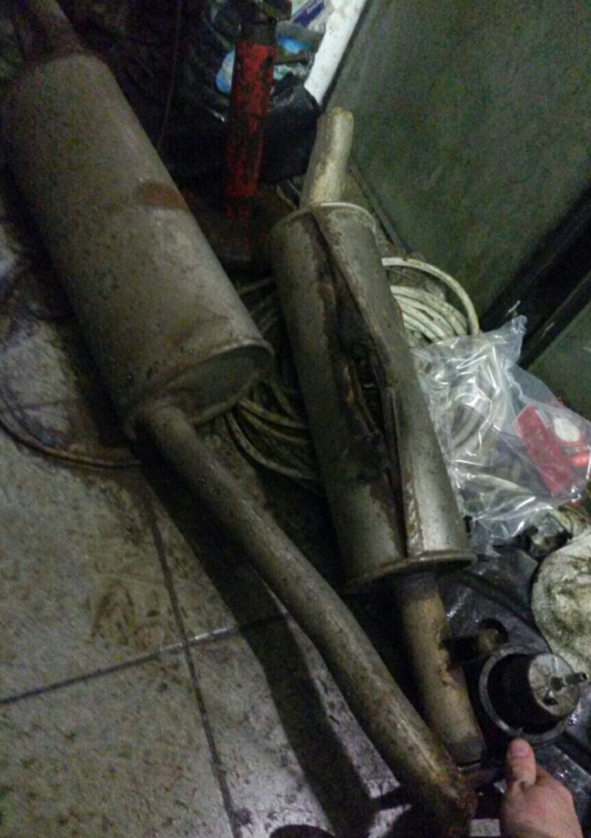

Ну вобщем сосед сегодня отбуксирил меня на сто.В итоге мастер мучял заводил газовал и её прорвало))),-да так ято я збежал на два гаража дальше..вобщем посыпался и забился РЕЗОНАТОР и вытоге его аж разорвало как розочка теперь..
Поехал купил полностю все польское так как по весу от укр он был тяжелей и качественней, поставили и о чюдо)))) Ксюшенька настолько тихо работает что аж дверку нужно было открывать слушать завелась ли вообщем чюдеса едет приеместей тяговител... Доволен я как слон,-проблема решылась.. Хотели поменять топлевный фильтр невышло прикипел зараза.Залили чемто сказали приехать в пн. Поменяют. Не щитая 1000грн. За резонатор и глуш с прокладкой и топлевного фильтра работа обошлась 100грн.. Доволен)))) Такчто оказалось то о чем даже немогли подумать, так как грешыл на все но некак не на резонатор. Поначяло как прострелила повалил дымяра плавали обороты...но как забирал ксюню работала уже как чясики. |

Как это резонатор забило, может катализатор?

![]() Участник ![]() ![]() Группа: Пользователи Сообщений: 77 Регистрация: 6.1.2016 Из: Киев Авто:Daewoo nexia n150 Пол: |

Разное слышал, но резонатор? Там трубы с дырками. Хоть бы фото скинул для интереса.

Я бачив забитий резонатор.
Що там було з каталізатором я не знаю (і чи був він цілим), але отвори у трубах резонатора заросли якоюсь рудою штукою, що майже повністю їх (отвори) перекрила. Але щоб розірвало... -------------------- Связь - как воздух: пока не испортится - её не замечают

Так а я про що. Якби отвори забилися, то і кат тим паче давно забився. Може він пробитій ломом, обо його взагалі не має.
