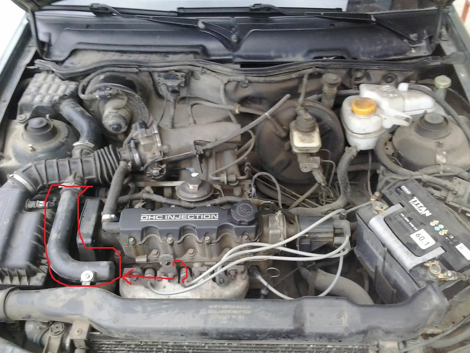

Всем привет.
GLE, Двигатель 1.5 8 клапанов, G15MF, компрессия 13,5 13,5 13,3 13,5 Масло свежее, пробег ~120 тысяч, 2007 г.в. При открытии масляной крышки на заведенной машине, наблюдаю сильное давление картерных газов в системе. Пробку клапанной крышки аж сдувает если открутить. На расстоянии 10 см рукой чувствуется струя газов. Трубка от клапанной крышки в инжекторный патрубок чистая. Обороты не плавают. Я так понимаю забилась система рециркуляции картерных газов (не знаю как оно точно называется). Подскажите что нужно проверить и прочистить? Если можно покажите на картинке, потому как устройство знаю не очень. Спасибо. |

Не парся, эта струя двухстороннего действия, если отсоединить шланг отвода картерных газов от воздуховода то такой эффект не наблюдается. Еще такие воздушные вибрации наблюдаются если моторного масла выше среднего уровня, ближе к максимуму.

Вчера ковырясь в мануале нашел что у мня похоже стоит не тот двигатель. Я не первый владелец, но вся исторя машины при покупке подтверждалась сервисной книжкой, чеками и расходными накладными.
Так вот, согласно руководства у G15MF нет клапана рециркуляции картерных газов, а у меня он есть. То есть двигатель не G15MF. Тогда остается A15SMS. На табличке на подкапотном написано G15MF. Как можно точно определить тип двигателя? Есть ли где маркировка? |

![]() Мегафлудер ![]() ![]() ![]() ![]() ![]() ![]() ![]() Группа: Главные администраторы Сообщений: 6643 Регистрация: 15.9.2008 Из: Барышевка, Киевская область Авто:Nexia N100 16v GLE fully loaded, luxury Пол: |
Зажигание с модулем или трамблером, A15SMS - с модулем.
Разница. G15MF http://www.skstudio.ru/raspolozhenie-osnov...hc-g15mf-2.html A15SMS http://www.skstudio.ru/raspolozhenie-osnov...c-a15sms-2.html -------------------- ![]() I love Harley-Davidson and girls "Делай Добро и бросай его в воду... Оно не пропадет, Добром тебе вернётся" |

В G15MF є клапан рециркуляції. В мене такий двигун з клапаном. Авто 2007 року.
На ранніх роках клапана небуло. Клапан з'явився з вимогами до норм токсичночті Євро 2 Візуально рІзниця між G15MF і A15SMS в тому , що у першого "трамбльор" а це SMS Dissa мене вже випередив з картинками Сообщение отредактировал Jurek - 17.6.2014, 8:21 -------------------- |

Новичок ![]() Группа: Пользователи Сообщений: 17 Регистрация: 16.6.2014 Авто:Nexia 1.5 GLE SOHC Пол: |
Да у меня такой же двигатель как на первой картинке с трамблером и клапаном.
Есть ли смысл проводить какие то работы с клапаном? Почистить или поменять? Кстати, а может кто нибудь попробовать воспроизвести на своей машине? На работающем двигателе открутить пробку и посмотреть сильный ли поток газов выходит? Сообщение отредактировал Alexander_Sevas - 17.6.2014, 10:26 |

Это клапан EGR - он к картерным газам отношения не имеет.
Этот клапан подаёт выхлопные газы назад во впускной коллектор. -------------------- Связь - как воздух: пока не испортится - её не замечают

![]() Ellektrik ![]() ![]() ![]() ![]() ![]() ![]() ![]() Группа: Член клуба Сообщений: 3553 Регистрация: 16.2.2008 Из: Житомир (Полевая) Пол: |
Эта приблуда называется резонатор дополнительный и уменьшает рычание и мычание.

Авторитет ![]() ![]() ![]() ![]() ![]() Группа: Пользователи Сообщений: 614 Регистрация: 10.4.2012 Из: конотоп Авто:DAEWOO Nexia N100 1996 1.5i Пол: |
у меня после замены глушака и ремонта двигла и без этой приблуды не рычит и не мычит

Мегафлудер ![]() ![]() ![]() ![]() ![]() ![]() ![]() Группа: Главные администраторы Сообщений: 15694 Регистрация: 6.10.2008 Из: Киев, позняки Пол: |
Это чтобы под капотом не рычало и не мычало.
Т.е. чтобы воздух через воздушный фильтр туда-сюда не гоняло, а только в одну сторону... -------------------- Связь - как воздух: пока не испортится - её не замечают
