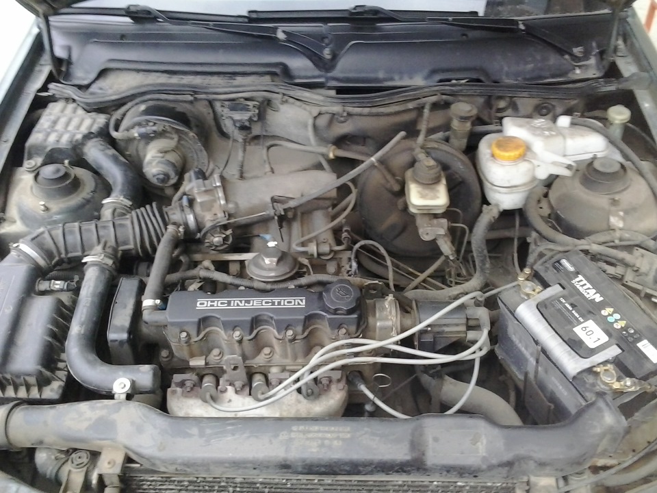

G15MF
http://www.skstudio.ru/raspolozhenie-osnov...hc-g15mf-2.html
A15SMS
http://www.skstudio.ru/raspolozhenie-osnov...c-a15sms-2.html

В G15MF є клапан рециркуляції. В мене такий двигун з клапаном. Авто 2007 року.
На ранніх роках клапана небуло. Клапан з'явився з вимогами до норм токсичночті Євро 2
Візуально рІзниця між G15MF і A15SMS в тому , що у першого "трамбльор"

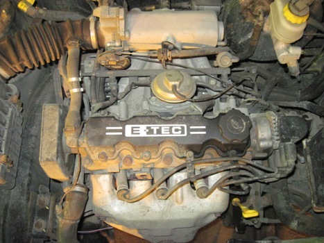

а це SMS Нажмите для просмотра прикрепленного файла
Dissa мене вже випередив з картинками

Да у меня такой же двигатель как на первой картинке с трамблером и клапаном.
Есть ли смысл проводить какие то работы с клапаном? Почистить или поменять?
Кстати, а может кто нибудь попробовать воспроизвести на своей машине? На работающем двигателе открутить пробку и посмотреть сильный ли поток газов выходит?
Это клапан EGR - он к картерным газам отношения не имеет.
Этот клапан подаёт выхлопные газы назад во впускной коллектор.
