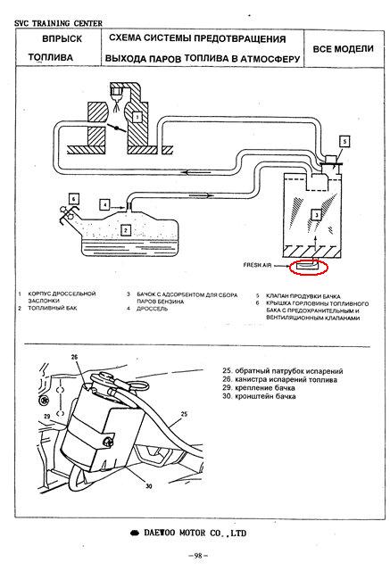

Цитата(Dissa @ 2.2.2014, 13:01) *
Как глухая? В крышке есть аварийный клапан стравливания давления. Он открывается, если давление избыточное.
Вот такая другая система. Испарения идут в абсорбер,в баку давления лишнего нет.
Сообщение отредактировал Тур - 2.2.2014, 14:13
Пункт 6 с Вашей же картинки: "Крышка горловины топливного бака с предохранительным и вентиляционным клапанами". wink.gif
Адсорбер не пашет, если двигатель не заведён.

Из: Гребенка Полтавской
Сори !! Недосмотрел,теперь разобрался, таки правильно писал Dissa. Хотя все же при таком морозе вряд ли там буду такие испарения чтобы понадобилась работа клапана,но на всяк случай посмотреть стоит.
