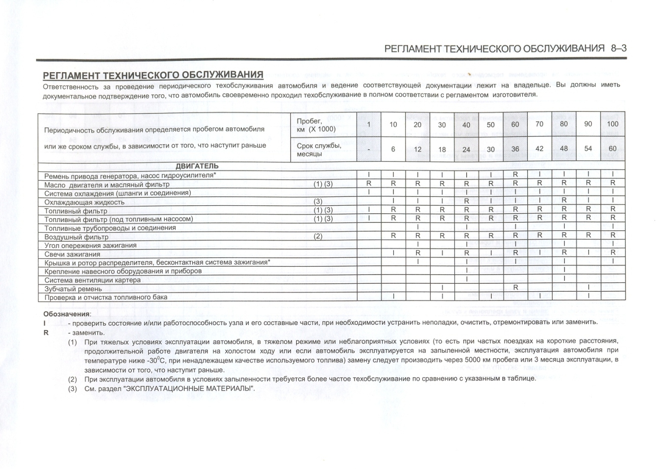

Вроде как замена антифриза каждые 20тык (или я что-то путаю?).
Почему не на 92 град. термостат?
сообщение 15.10.2013, 14:22
Вообще то 40000 км пробега или 2 года эксплуатации. Этого вполне хватает.

Антифриз по книжці кожні 40 тис км чи 24 місяці залежно від того, що настане раніше.
20 тис км чи 12 місяців - тормозна рідина.
Dissa вже випередив мене.
