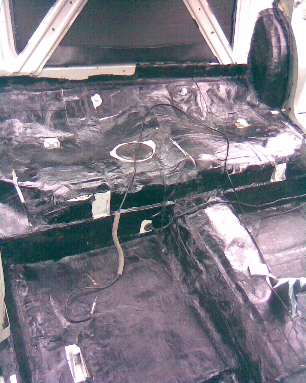

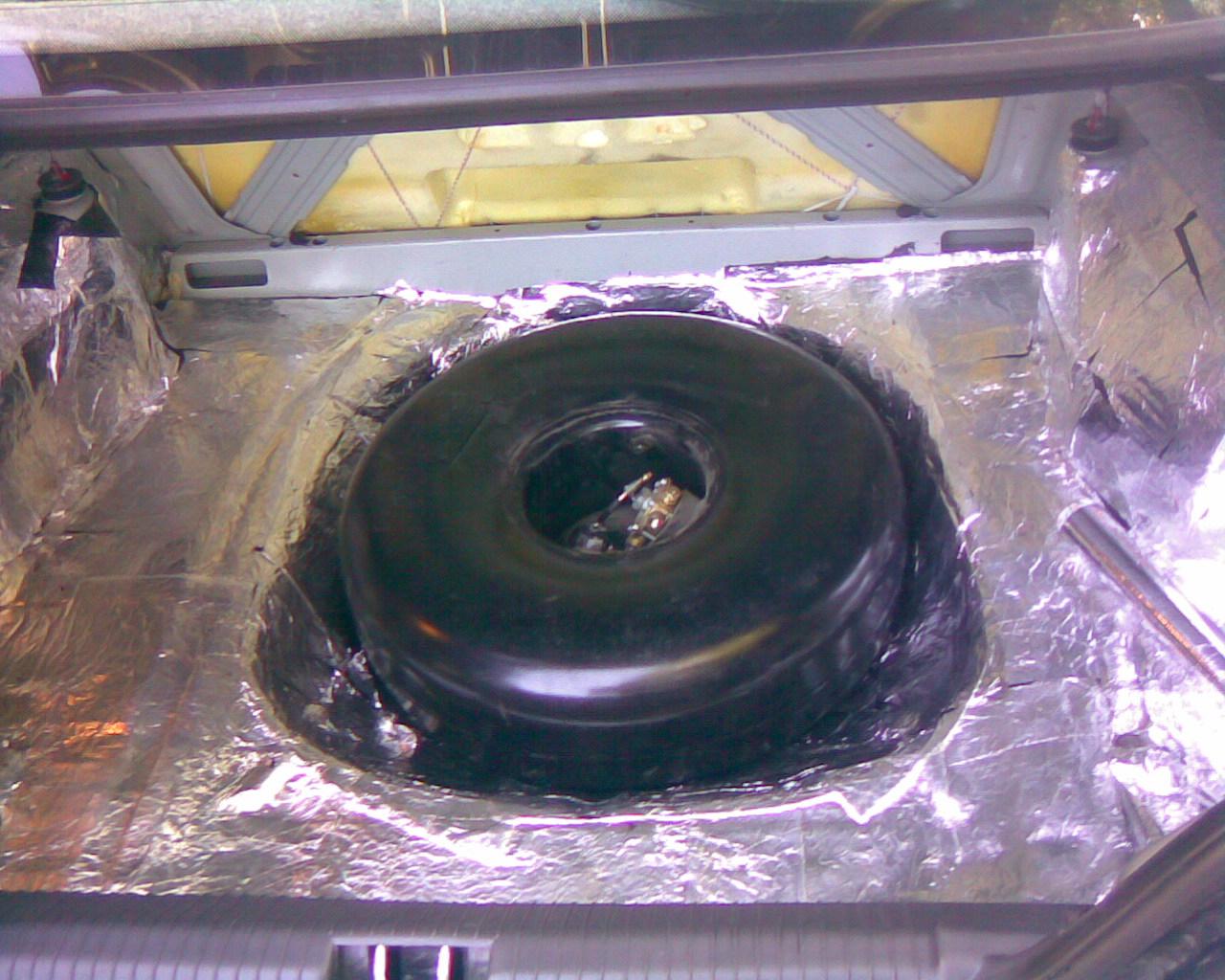

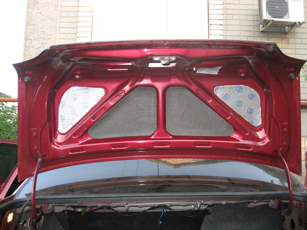

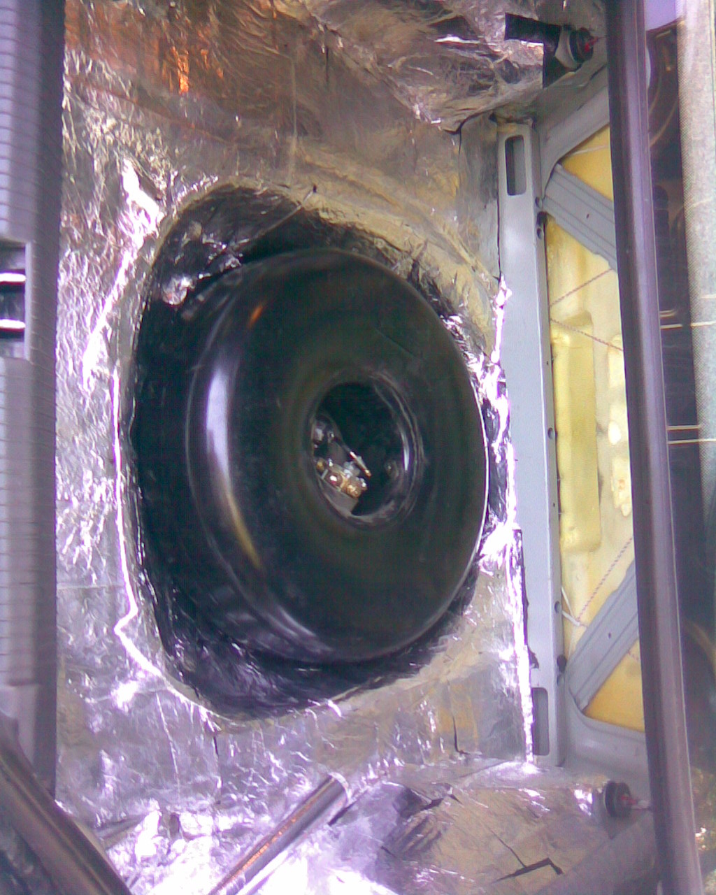

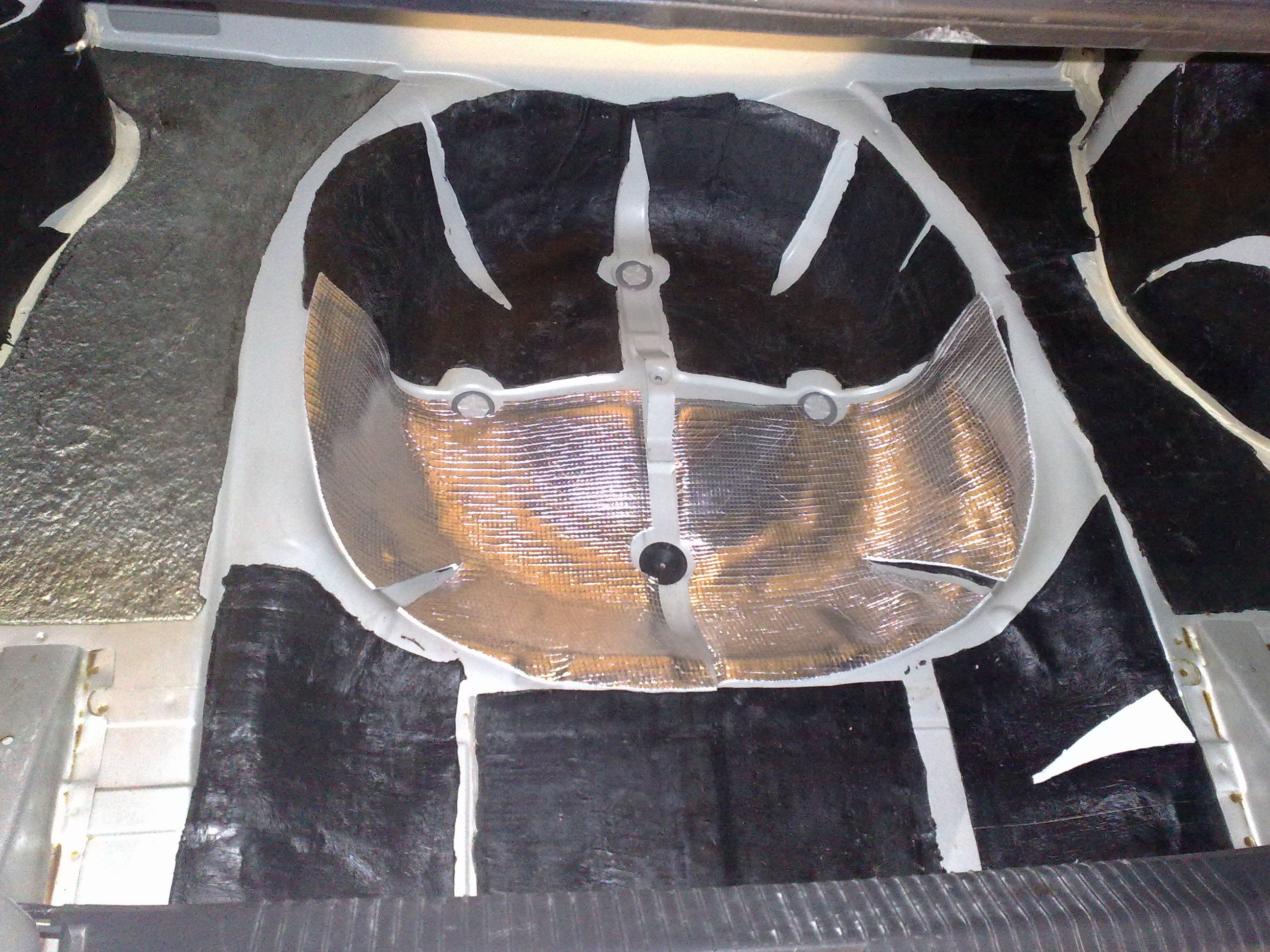

Коль открыта такая интересная тема покажу ка я что мы с знакомым делали на его авто пр помощи обычного еврорубероида. Причиной данного "тюненха" стал недавно установленный прямоток. Конечно 100% эффекта при глушения прямотока не получилось (потому что заделывали только багажник а двери и пол салона не трогали но это в перспективе rolleyes.gif ) , но шум ходовой (сзади исчез почти бесследно).

Мне кажеться что добиться ефекта шумоизоляции от обклейки крышки капота и багажника мало будет на общем фоне максимум до 3% от этого девайса больше эфекта можно ожыдать в плане теплоизоляции (зимой очень полезная штука на моей предыдущей машыне проверено). Выбор материала тут будет зависеть конечно в первую очередь от кошелька СТП -дораха (как для нексии авто все таки сравнительно недорогое) можно строй материалами вроде алюфома (точно название непомню с одной сторони фольгирований с другой самоклейка небитумний а вспененый полиуретан точно непомню материал). Потому как бы это на выбор покупателя. wink.gif . На моем посте выше видно (там на фото багажника я такой материал поверх еврорубероида клеил).

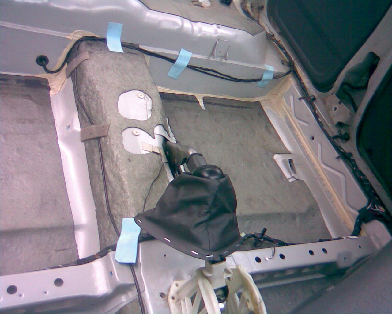

Шумовка в ксюхе на неочень высоков уровне- мат короткий- захватывает область крепления педалей и доходит до крепления сидения водителя, выходит покрыто где-то 50 % салона.
виброизоляции поклеяно пару маленьких кусочков.

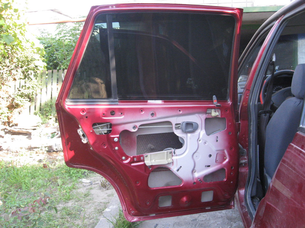

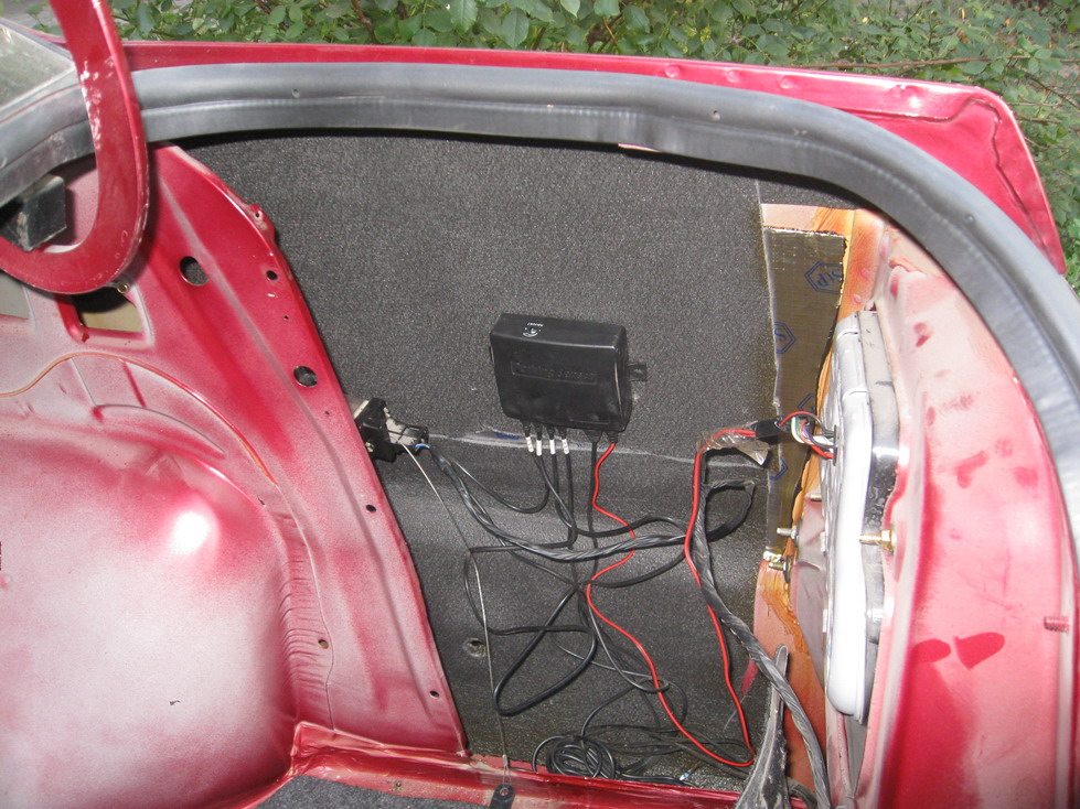

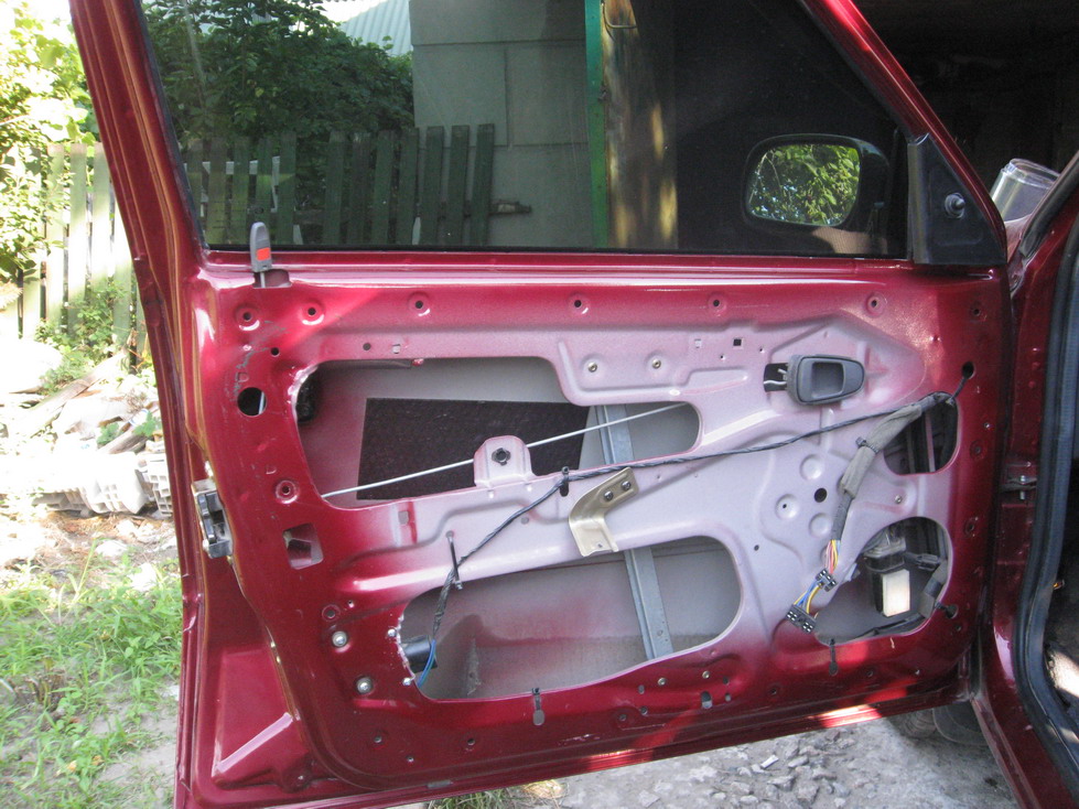

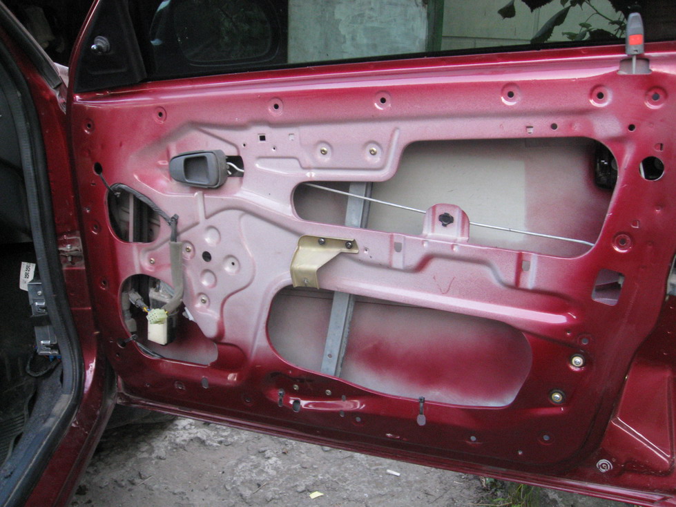

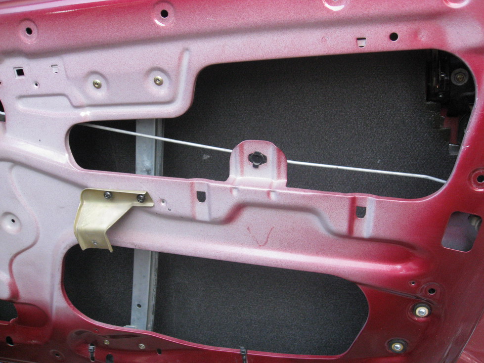

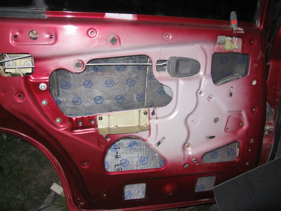

Делал сам вибро и шумоизоляцию. Сложного ничего нет, а эффект ощутим! По деньгам вышло около 500 грн. Шумил 4 двери, пол багажника и крышку багажника.

А на двери люди клеют вместо кленки, под карты???? Они же после этого плохо на клипсы садяться(( Как решали сию проблему??
Toshik
сообщение 13.10.2008, 19:07
Сообщений: 1922

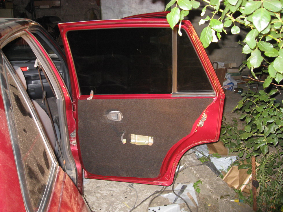

А причем тут клеенка? Она как была, так и осталась! Клеял дверь с внутренней стороны (железо) сначала виброй, потом шумкой, и еще карту двери с внутренней стороны шумкой заклеял! Эффект налицо! smile.gif А клипсы сели без особых проблем...
