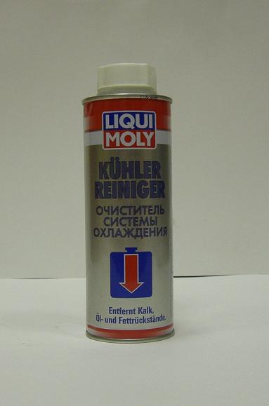

По регламенту антифриз треба мінати на 40 000 або через 2 роки. Я міняв на 43 тис, так заводський антифриз був зелено-болотного кольору і попахував кислотою. Заливав LM G11 синій.

Я б на вашому місці гарненько промив систему охолодження. Сам злив антифріз, котрий менц узбеки на Сирецькій заливали, десь на 25-30 тик., але враження схожі з Вашими.
На промивку витратив понад 20л. дистильованої води та 1 баночку промивки (здається HiGear, але точно не пам'ятаю)

Так я ж промивав, заливав промивку LM Зливав старий антифриз і промивав дистильованою водою - пішло 6 пляшок по 5 літрів (брав блок).
Десь я навіть викладав фото того, що зливалось після промивки. Також знімав розширювальний бачок і його чистив і промивав.
Знайшов тему з фото http://nexia-club.com.ua/index.php?showtopic=6358&st=0
Но после промывки без каких то приспособлений остатки воды как выгнать??
Ну тоді все добре.
Сам я G12 залив - що з цього вийде поки не знаю...
А зачем?
