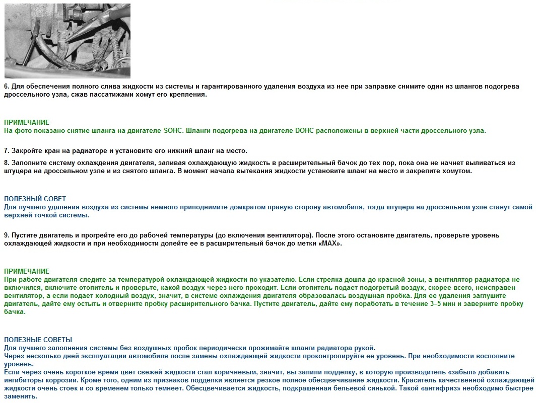

Не знаю, у меня нормально сливалось через кран в радиаторе, патрубки снимать особого смысла нет, у меня оттуда ничего не вытекло. Рекомендую также снять шланг подогрева дроссельного узла (рис. 2 от Анатолия), у меня после этого еще около литра вытекло. Потом, чтоб не волноваться за температуру замерзания, купил антифриз-концентрат -80, влил его полностью и до уровня долил водой.

Можно поступить еще проще: снимаем патрубок с подогрева дросельного узла ,соединяем его с подходящим шлангом, а его в канистру, откручиваем крышку расширительного бачка и заводим автомобиль, ну и льем в расширительный нужную жидкость, а когда из шланга опущенного в канистру потечет новая жидкость, глушим авто, все подключаем на место и УСЕ!
