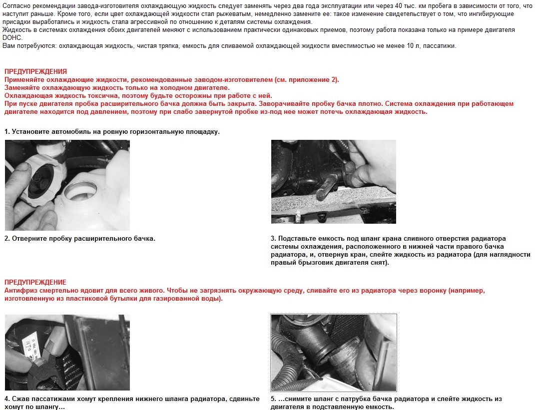

у бывшего хозяина тек радиатор отопителя,он в систему напер герметика,проблему не решил,а у меня теперь геморр-радиатор течет и тосол в бачке -аки шампунь пены вагон!а дистилятом мыть так это бочку надо брать,вот я и хотел проточной водой промыть и всё слить,патрубки по книжке все поснимал(какие надо),но жидкость в блоке осталась,как от неё избавиться? idontno.gif на российском форуме нашел ссылку,так у меня картинки, блин не открываются!http://www.automn.ru/daewoo-nexia/daewoo-25658-10.m_id-1874.m_id2-1881.html

Чтобы слить антифриз з блока надо снимать патрубок возле помпы иначе не как

Не знаю, у меня нормально сливалось через кран в радиаторе, патрубки снимать особого смысла нет, у меня оттуда ничего не вытекло. Рекомендую также снять шланг подогрева дроссельного узла (рис. 2 от Анатолия), у меня после этого еще около литра вытекло. Потом, чтоб не волноваться за температуру замерзания, купил антифриз-концентрат -80, влил его полностью и до уровня долил водой.
