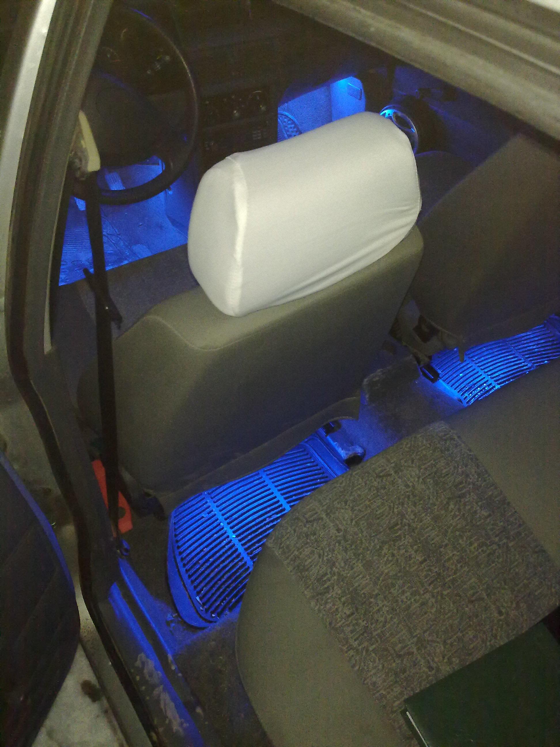

К стати всё началось с того момента когда я установил синие ленточные светодиоды в область ног водителя и переднего пассажира, очень красиво и удобно а теперь осталось задним пассажирам добавить)))))

В чём именно удобство?
Serega2308
сообщение 16.12.2011, 16:31
Сообщений: 1545
Регистрация: 17.10.2010
Авто:Daewoo
Когда садишься видно куда ноги ставить
А для задних пассажиров - чтоб не вымазывали передние сидухи(ногами)

сообщение 16.12.2011, 16:56
Сообщений: 175
Регистрация: 30.8.2011
вот именно!))))))
