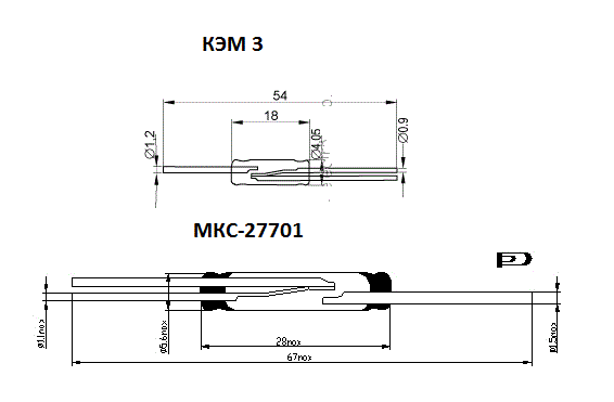

Паспортные даные на герконы КЭМ3 допускают постоянный ток в 1.0А и переменный в 0,25А. В бортовой сети автомобиля постоянный ток, так что служить он будет хотя и на пределе паспортных даных. Превишение паспортных даных допусктимо, при этом работа геркона на малых токах не гарантируется а это нам и не нужно ведь ток в цепи не изменяется, величина его постоянна. Геркон выйдет со строя только в том случае если он перегреется.
Вот такой геркон можно и поставить:
http://www.akatel.ru/catalog/gerkony/mkc-27701.php
Вот только и магнитик к нему, скорее всего, придётся лепить неодимовый. Кто в курсе как посчитать магнитное поле - пусть меня поправит

Хороший геркон, они есть и на токи в 5А но по размеру уже не катит. Нужно согласится что КЭМ-3 подходит по размеру и магнитной чуствительности для использования как дверные концевики, заменяем штатную лампочку в плафоне на светодидную матрицу и пользуемся на здоровье. drinks.gif

Я ж уже писал, что если заменить лампу в плафоне и дополнительно не стоит чего-то на эти концевики, то КЭМ3 достаточно.
