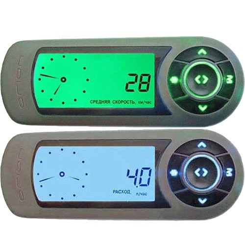

Ну тогда у кого такой есть - пусть отпишется. Если бы "Мультитроникс" купил бы, то я все по полочках разложил. А то честно Ваш прибор в глаза не видел. Напиши какой точно прибор и желательно фотку. Что знаю - помогу.
сообщение 23.1.2013, 21:52
Сообщение #542
усредненная калибровка на Орионе "-35", но надо подстраивать индивидуально... попробуй с этих данных.
Калибруй по расходу, а не по показаниям на ХХ.
взял бк 22
сообщение 23.1.2013, 23:14
Сообщение #544
так я же про него и писал- это Орион БК-22, только у меня в предыдущем овальном корпусе.... начальная метка для калибровки "-35", а там сам играйся...
фотка моего....
nac67
сообщение 24.1.2013, 9:09
Сообщение #545
Українець
Сообщений: 3919
Регистрация: 16.1.2011
У меня - БК-72.
На нем выводится две рабочие панели по 2 параметра одновременно.
На БК-22 только один из параметров и часы, которые индицируются постоянно.
Расход корректировать только заправкой полного бака, выкатыванием не менее 30 л, и опять полной заправкой (как в описании). Подгонка поправочным коэффициентом под мгновенный расход на прогретом двигателе до 1 л/час - будет показывать "среднюю температуру по палате", а не расход конкретно этого автомобиля.

ставь пока коэфициент -35%, потом хотябы примерно нужно знать сколько в баке бензина и выставляй на бк, ездий до красной лампы потом еще заправляй бк покажет сколько ты спалил бензина, если ты ездиш примерно по одной дороге скажем на работу и обратно и заправляешся примерно одним количеством топлива то расход до заправки по бк должен совпадать с твоим реальным, если не совпадает то правь коэфициент пока не начнет совпадать....

у меня выбор колеблется между бк-22 и бк-52, может кто что посоветует?

Я так понимаю, что там светиться только один параметр, а есть быстрая кнопка для переключения на следующий?
Esc
сообщение 24.1.2013, 19:10
Сообщение #555
Сообщений: 146
Регистрация: 10.12.2010
на "любимый" параметр
сообщение 24.1.2013, 19:15
Сообщение #556
только один? просто меня интересуют тахометр (нет на панели), температура двигателя, расход бензина.
Однозначно - БК52

Описание: БК52
Автомобильный бортовой компьютер БК-52 предназначен для оперативного контроля работы основных узлов автомобиля и предназначен для установки в любом удобном месте на автомобили CHEVROLET Lanos. DAEWOO Nexia. Espero. Lanos оснащенные инжекторным двигателем с электронными блоками управления: GM-Multec IEFI-6. GM-Multec IEFI-S.
Выбор блоков осуществляется вручную.
Особенности: БК52
Конструктивной особенностью данной модели является большой графический дисплей. позволяющий увидеть до 7 параметров одновременно.
Бери Бк-22 с головой хватит и стоит в два раза дешевле
Через месяц второй все равно надоест - будешь бензель замерять(расход) ну и возможно ошибки сбрасывать

вот и сам думаю, большинство функций одинаково, на мой взгляд основные плюсы у бк-52 это: более эргономичное меню, возможность подключения на прямую к ДУТ и сброс ошибок; у бк-22 - это цена (всего лишь 270 против 535 грн)
