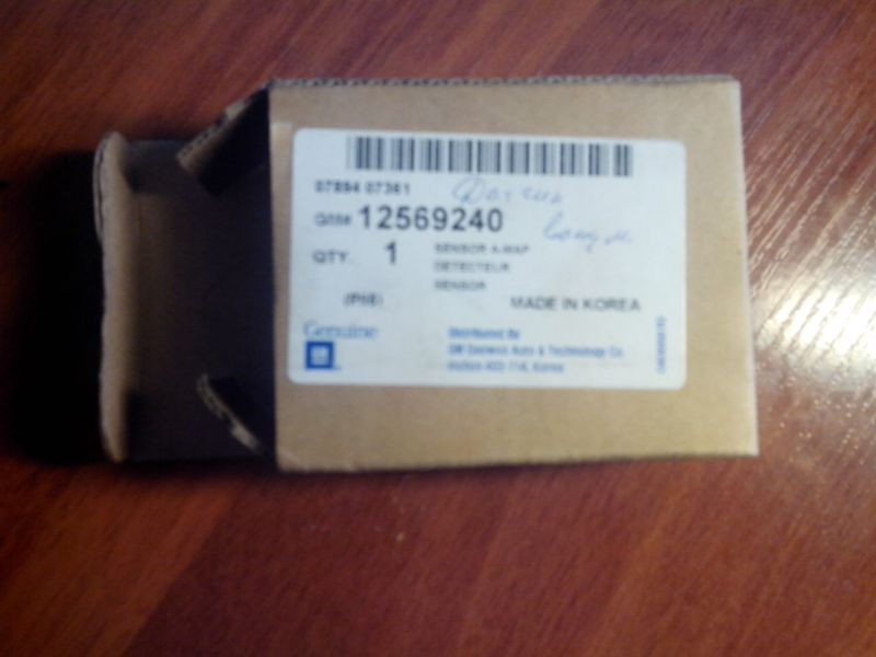

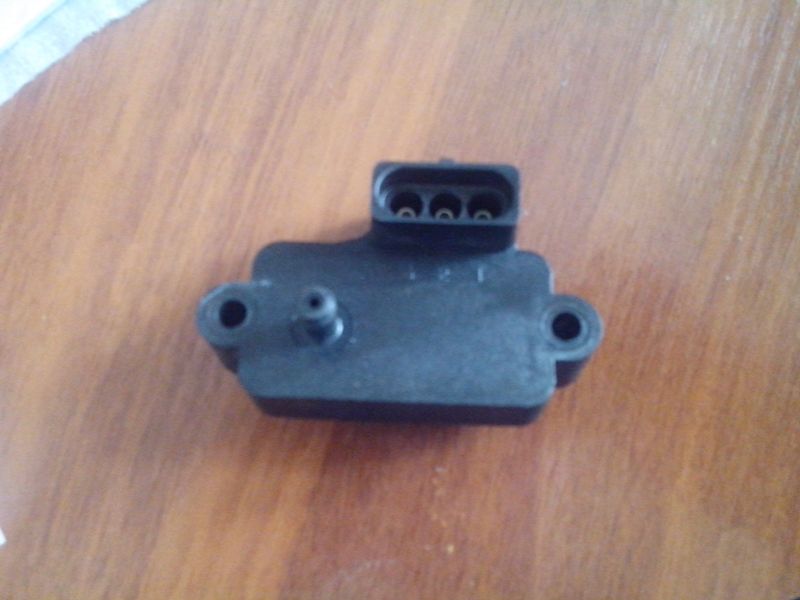

А вот моя история, в воскресенье возвращался из загородной поездки проехал 200 км все ок. Но когда уже въехал в Киев и остановился на первом светофоре машина заглохла idontno.gif . Чек не горит, заводится нормально но на холостых которые уверенно падают в течении минуты ~ до 500 машина глохнет. Поехал на Калачевскую отдал с утра, но был уже правда не первый сказал, чините rolleyes.gif . Звоню часа в 3 говорят пока еще возимся, все перебрали и почистили но еще глохнет, сказали будем смотреть дальше. И вот в 16.00 звонок - приходите забирайте нашли гада ag.gif оказался датчик абсолютного давления или A-MAP выдавал не те параметры.
Был такой
производство г-во агрессор,
а поставили
(извините за качество нет автофокуса)
Ну вроде до работы доехал без проблем посмотрим как будет дальше, спасибо СТО полечили.
