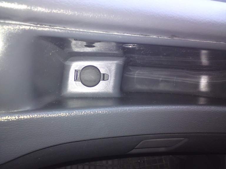

Поскольку, количество девайсов растет, а подключать их в машине бывает необходимо, решил установить дополнительный разъем.
Место установки не случайно: удобно, не бросается в глаза, не "колхоз-тюнинг".
Максимум, что подключал в прикуриватель ранее, через раздвоитель, это автохолодильник и GPS. Мощность холодильника - 54 Ватта.
Дополнительный прикуриватель подключил к штатной проводке.

Мне нравится, для антирадара очень удобно, да и так.
ЗЫ: и пепельница довольно вместительная рядом. ag.gif

не, я согласен, место хорошее придумал, зачот, просто мне надо было не +1 к штатной розетке, а +2 как минимум

Я радар-детектор в тот разъем подключаю, очень удобно. Прикуриватель свободен, в него можно и любую другую зарядку включить.

Я себе поставил Сзади за ручником. У меня холодильник стоит сзади на сидушке)

Следующий шаг надо мастырить генератор с большей мощьностью, а то этот может преждевременно уйти в мир металолома от такого количества потребителей.

To road&Lion: Раз такие умники, то посчитайте, пожалуйста, сколько потребляет зарядное к телефону? Отвечу: не более 2-х Ватт.
Так вот, если подключить автохолодильник в один разъем (54 Ватта), зарядное для телефона в другой (2 Ватта) и, например, DVD (10 Ватт), то максимальная мощность составит сколько ампер? (Ответ я знаю, это так, для ваше тренировки.) А теперь посмотрите сечение проводки прикуривателя для определения максимально допустимой нагрузки, предохранитель и вот ответ: все это будет работать без нагрузки на генератор, проводку и т.п. Это не более, чем включить днем ближний свет.
Прежде чем "болтать ерундой", давайте технически подкрепленные аргументы с рассчетами цифр и т.д.

сообщение 17.10.2011, 9:15
ну в общем-
благодаря Валере приобрел и я сию чудо-розетку.
Т.к. времени было не много- зашел в строймагазин купил провод сечением- 2,5 мм.
Снял крышку (рассказывать, как снимать, не буду)- дома прорезал фрезой на 26 мм, хотя сама розетка 25 мм. В итоге розетку посадил на 2-х сторонний скотч. Сегодня займусь подведением проводов и установкой в обратном порядке.
Фотоотчет тоже сегодня выложу.
А началось все из-за того, что купил себе регистратор, и надоело висение/торчание проводов. Кабель питания спрячу в приборке. Выведу под регистратор питание со стороны лобового стекла и розетку в полочке.
