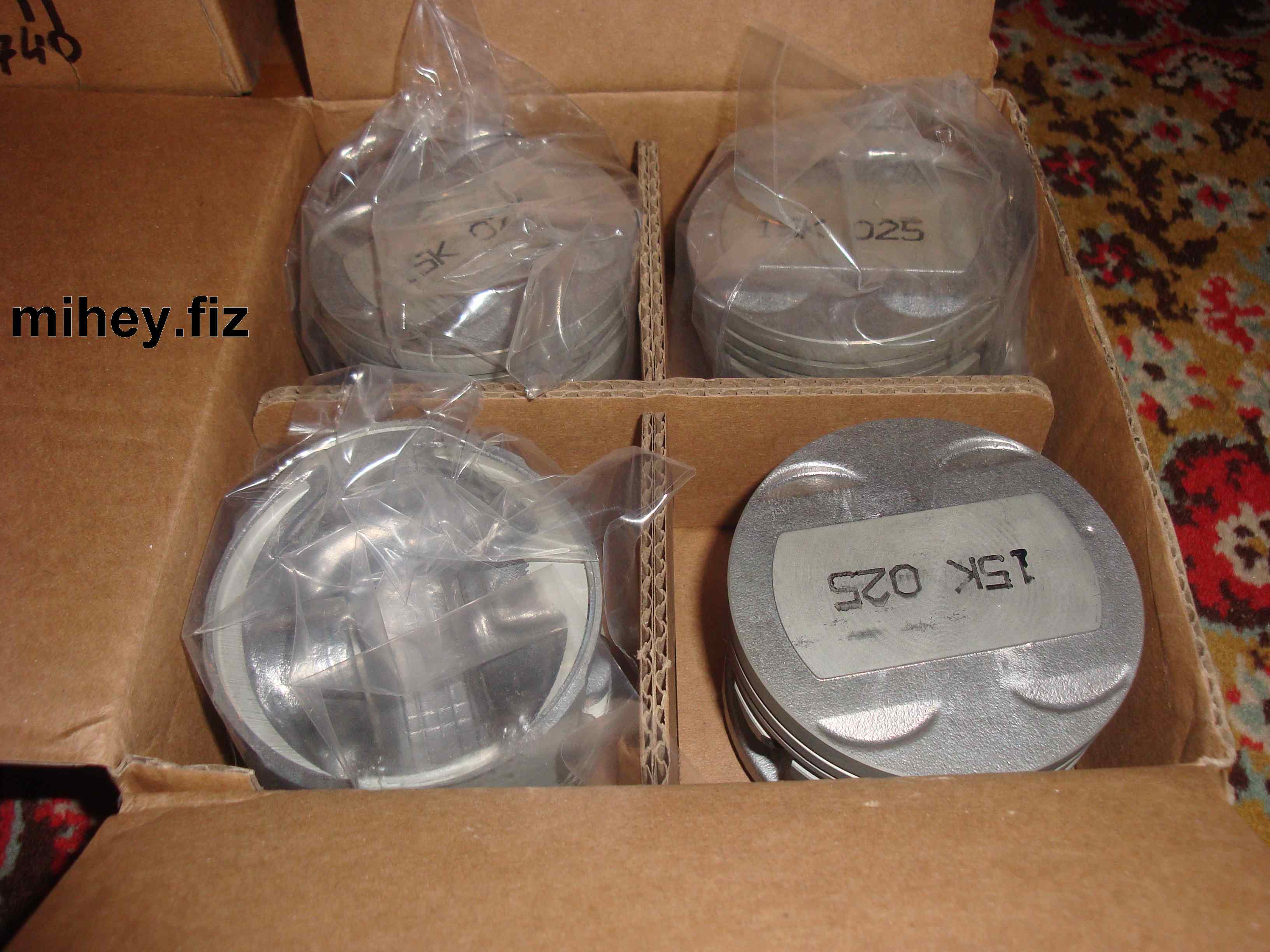

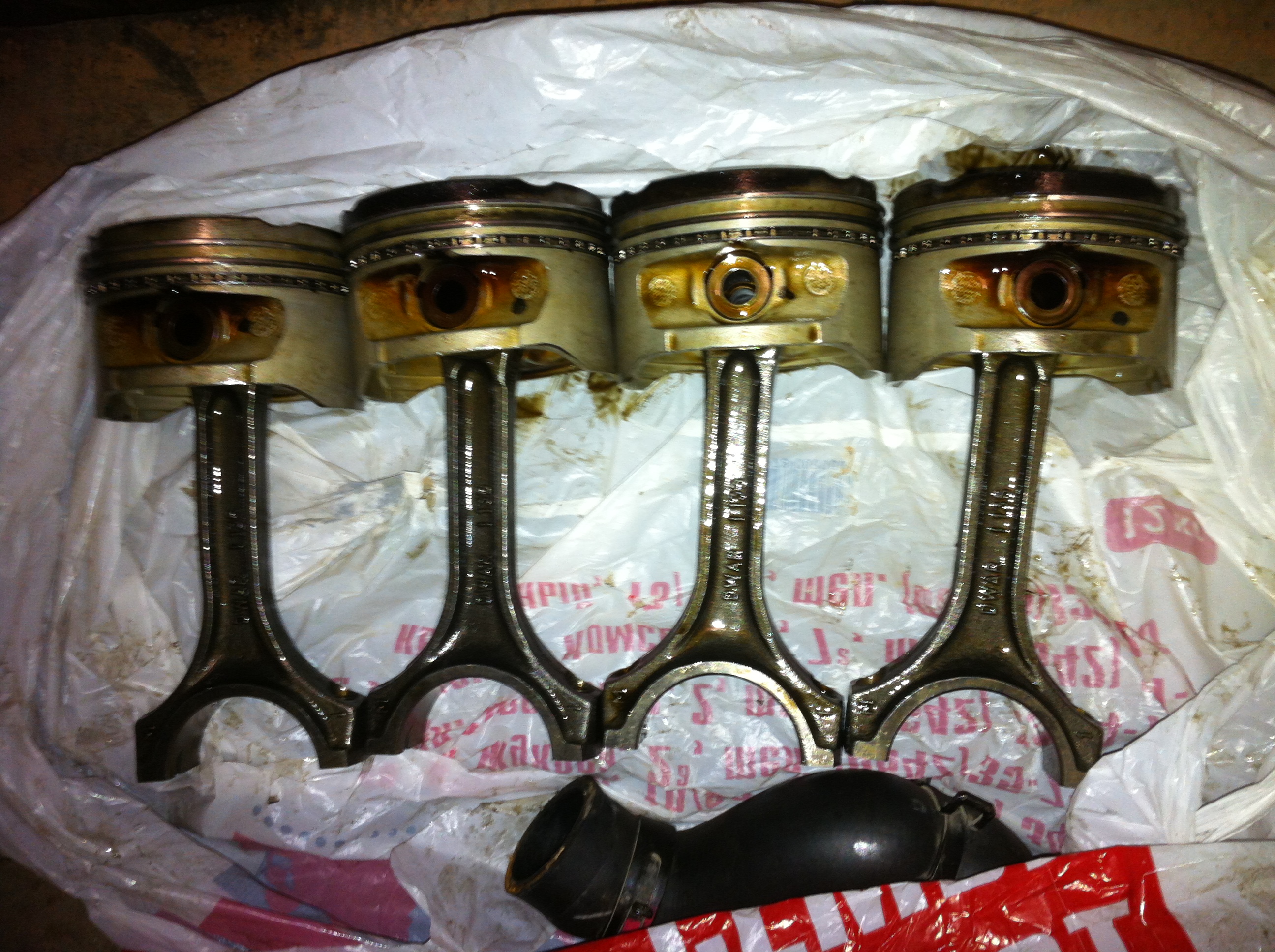

И так авто прошло 27тысяч достало все неехала тупая была! Решил сразу модернизиорвать)))

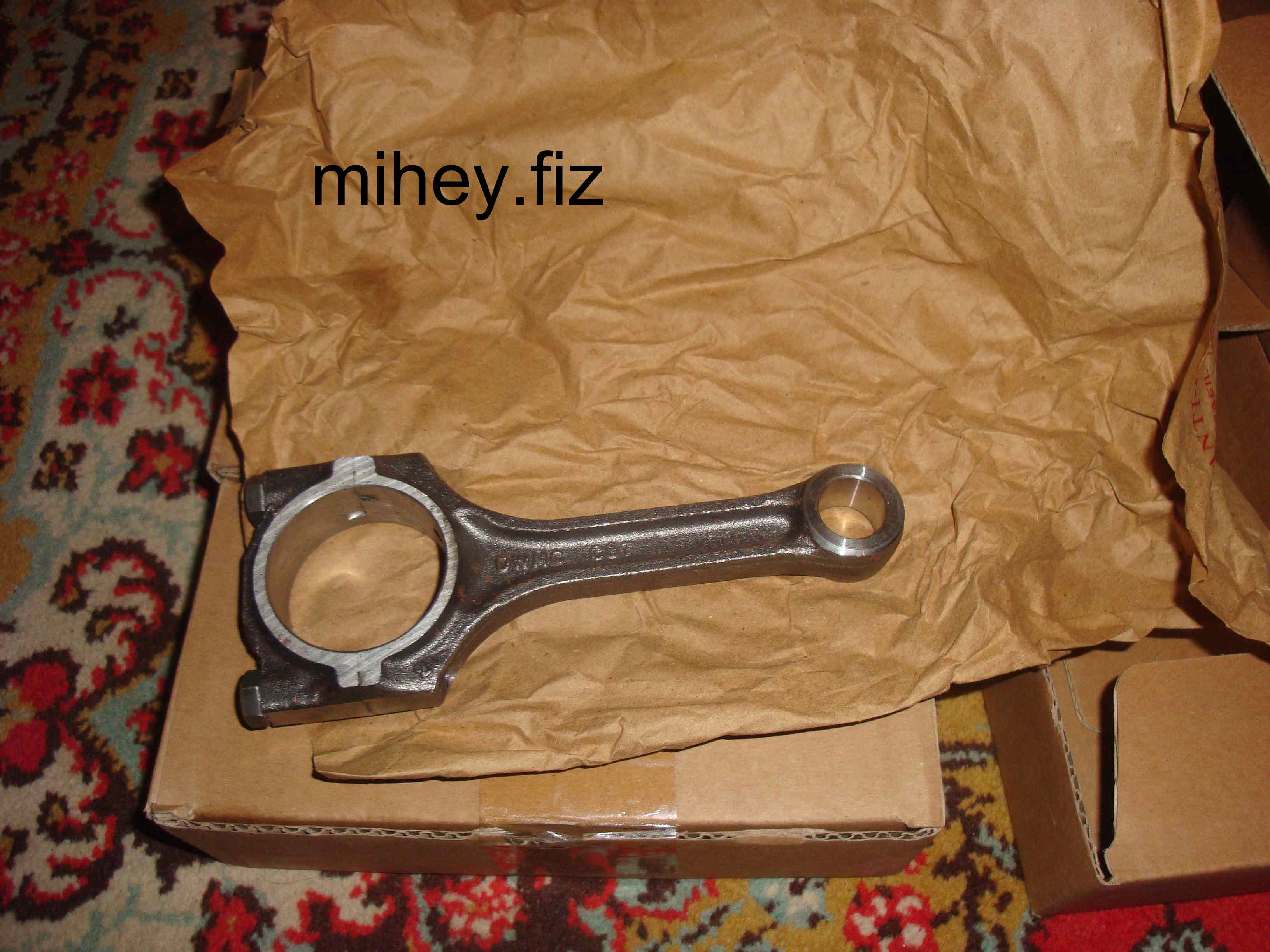

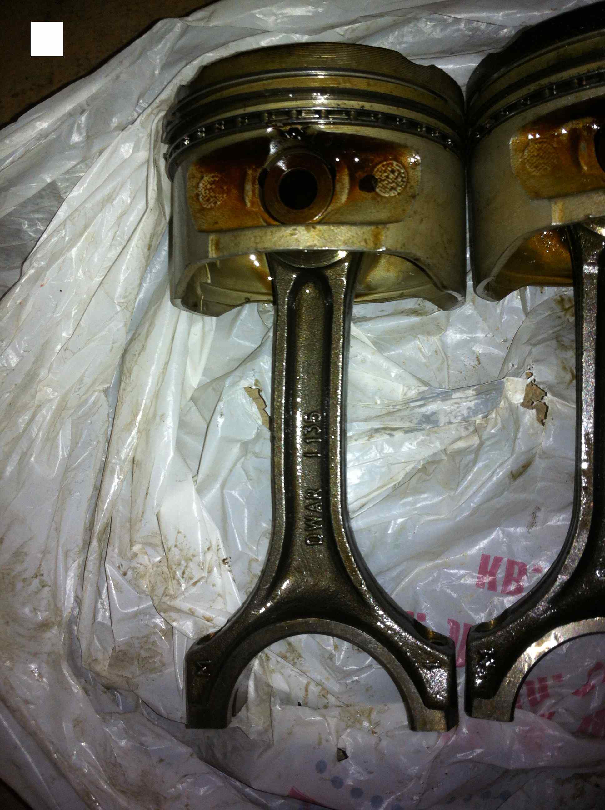

да еще что случилось незнаю погнуло 4ш шатун! и компресия была по 9ть!

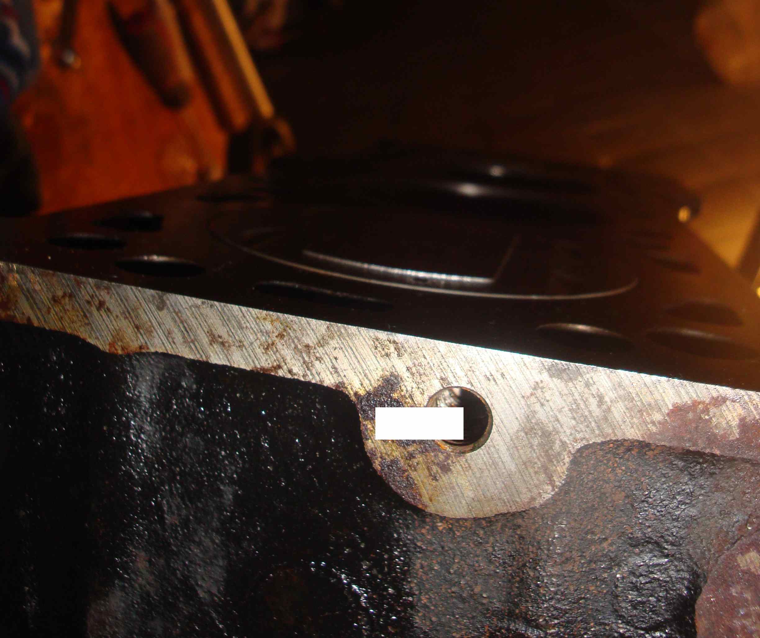

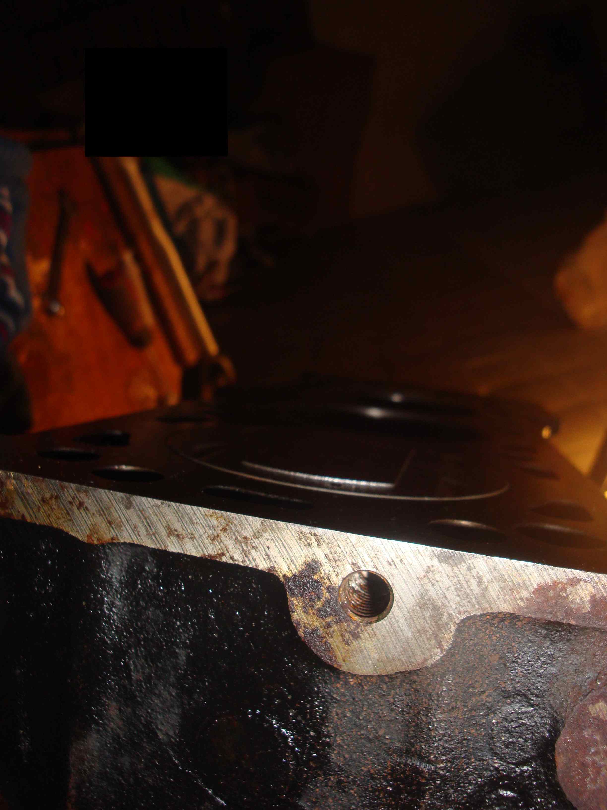

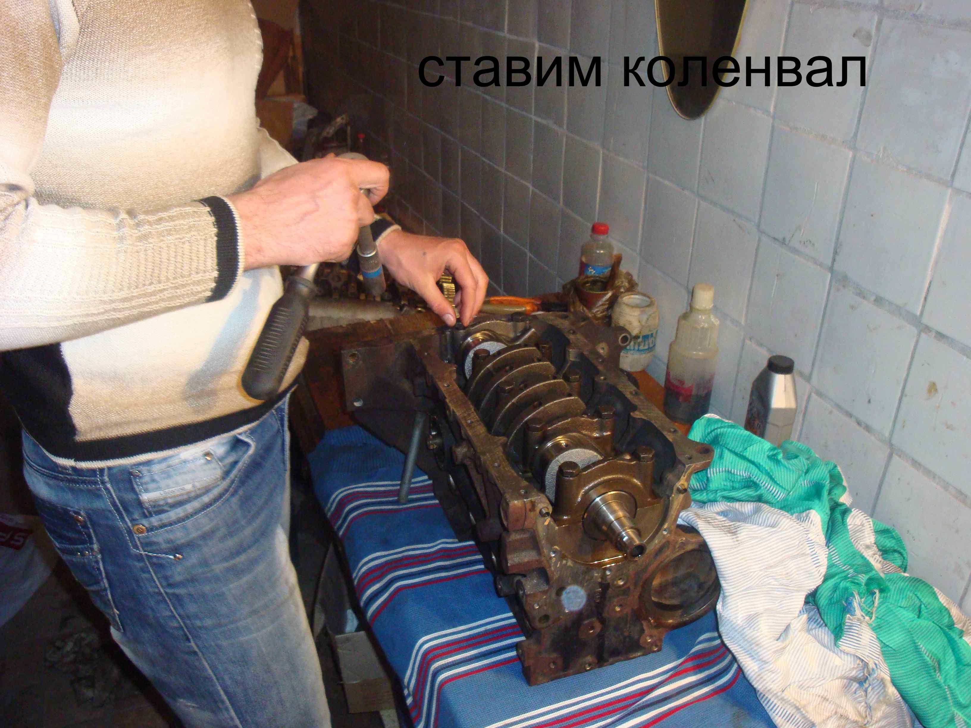

вот приехали поршня +025 и новые 4 шатуна+сальник решил сразу поменять!пальци кольца+всякие мелкие прокладки!

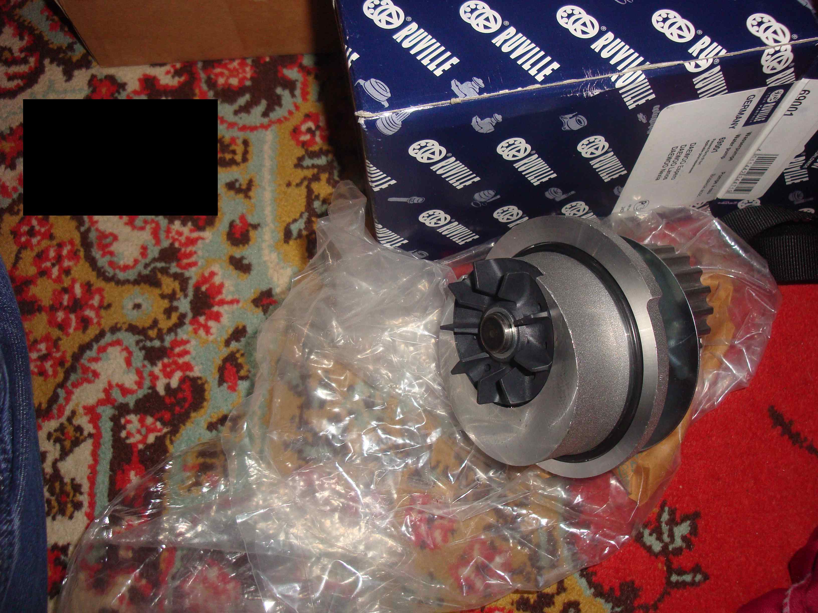

так же заказал помпу рувиль так как делать решил все) коменвал точнул вместах сальников и полирнул! что-бы было все халасо___)))
[quote name='mihey.fiz' date='20.4.2013, 22:55' post='188260']
ну блок шлифонул на 0.05мм так достало течь с головы, и голову 0,1мм срезал! новые вкладиши шатунные))) вообщем пошла сборка!

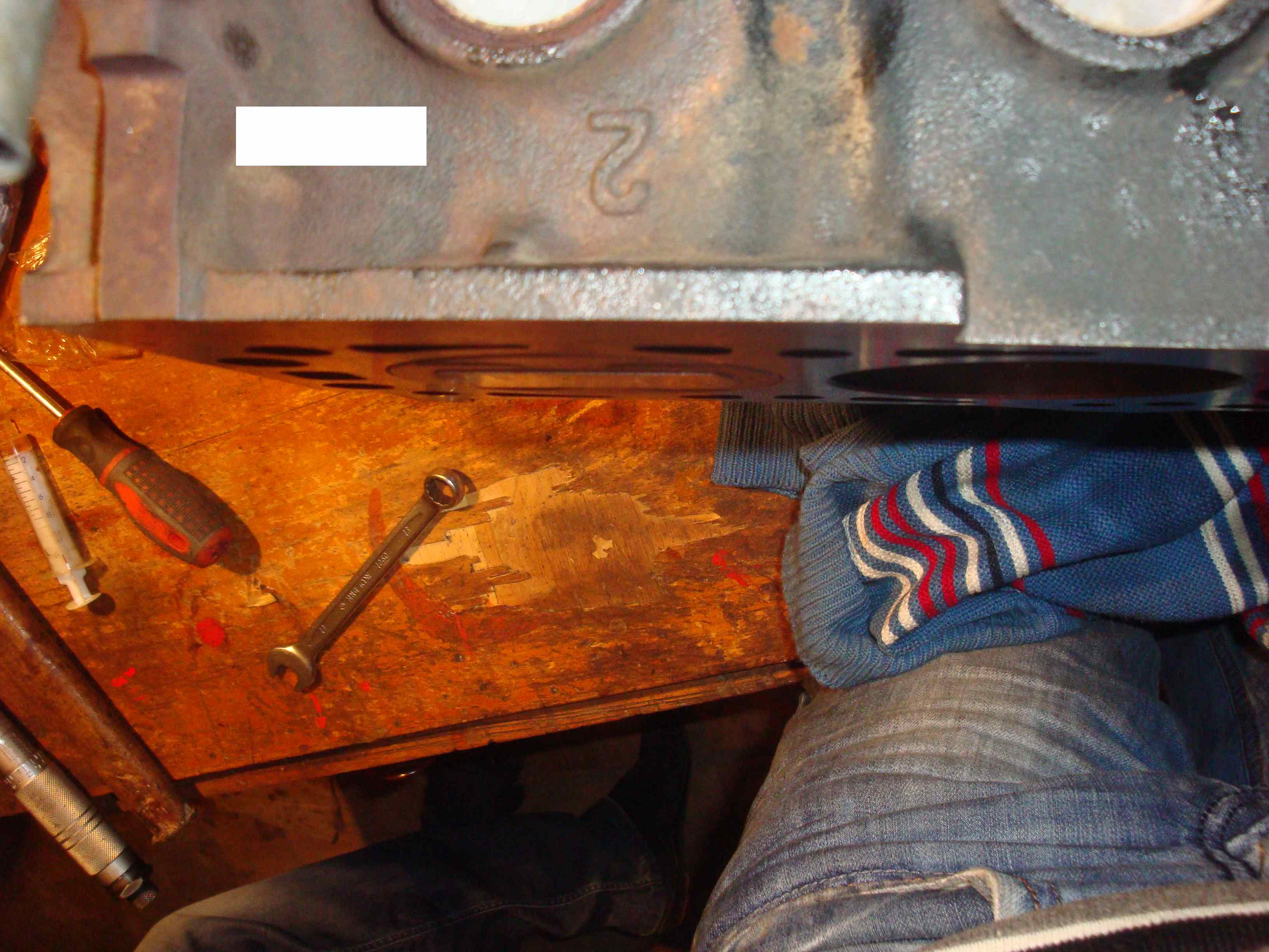

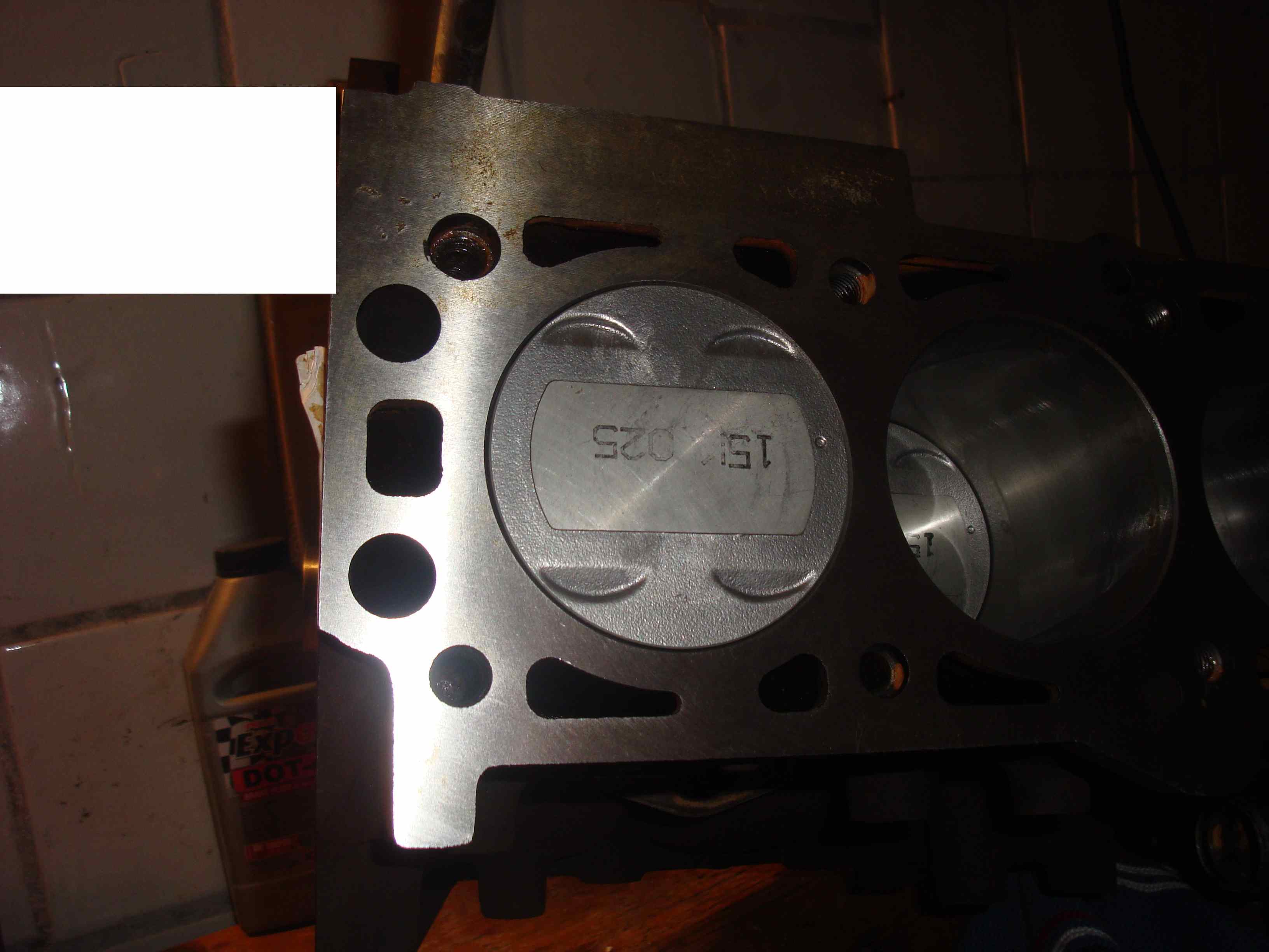

пока в раздумии поршень выходит с блока на 0.5мм+ выступает плошадка та которую сделали корейцы дабы компенсировать выборки под клакана! и так! прокладка 1.4 когда ужимаем 1.2-1.1мм Значин недоход поршя к головке выходит 0.6-0.7! пока все измерил чуть с ума не сошел, пришлось даже набор щуповкупить) как закончу раскажу дальше!! сегодня только двигатель вкинул! и голову обжал больше сил моих не хватило)))

Интересно, с такими поршнями с выемками будут загибать клапана? Они лучше стоковых?

завел прогрел авто 2 часа поработала! дат остыть до погного перетянул голову, прокладку клапанов в местах стыка
промазал геметиком оставил сохнуть! пока не выезжал! плапа погнет при обрыве 100процентов! так как по фазам проверл,
зазор между клапаном 2.4мм! а выходит наверное на 12-11мм! точно не скажу!

Так обьясни, чем лучше плоские поршня от стоковых, степеь сжатия может изменится.

думаю степень сжатия больше и на много! на сколько не измерял!! так как на это времени небыло измерять какмеру сгорания! что-бы выяснить степень сжатия! Вообще идея была построить двигатель под газ пропан бутан! и добиться хотяб лошадей 105-109 на 1.5 двигателе! А то 85как-то маловато было_))
да и авто что-то забахлило! вот сразу и решил переделать на свой лад! так что обкатывать буду, что в степенью сжития не скажу пока! и как едит тоже не скажу! будем обкатывать раскажу как поедит)) только теперь наверное кабель нужно перешить ее или к интелу!! ну думаю спаяем адаптер!! будет время!! так как под95-98 наверное она только будет))или газ! ну на газ мозги поставили опережение зажигание и все такое евро4! а стоит горелка евро 2!мне она больше нравиться))

лучше бы сразу спросил делать сие чудо или нет, я б ответил : "Лучше не надо!!!!"
могу рассказать все что ты получил и что у тебя максимум 90 лошадей, даже не 91!!!! smile.gif
на газу еще можно будет ездить, хотя если нажимать на газ будет прослушиваться детонация, а вот на бензине даже при 98 будет так стучать!!!!! что мало не покажется smile.gif
